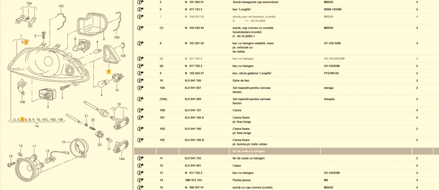

Ce tipuri de becuri se pot pune la farurile duble? Am inteles ca H7 faza scurta si H3 la faza lunga, altele nu merg, este corect?
H7 la unele becuri scrie si "PX26D", deci pot fi de 2 feluri? Care e cel potrivit pt Cordoba?
este corect cum ai intuit H7 pe faza scurta H3 pe faza lunga si proiectoare ceata , PX26D este baza nu este relevanta
vezi reperul 8 (8) din diagrama pt faruri duble (diagrama este generica nu afiseaza in poza far dublu dar reperele/codurile afisate sunt pt cel dublu)
farul simplu are H4 (8)

nu inteleg care e diferenta cu baza PX26D, care e mai bun? e mai bine sa cumparam cu baza aceasta sau fara?
Modificat de jag
PX26D este baza lui H7 nu este nici o diferenta atat ca la unele specificatii se mentioneaza la altele nu , din acest motiv am mentionat anterior ca este irelevanta
