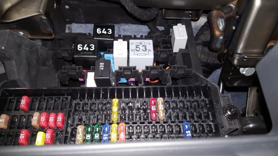

  On 16.02.2017 at 7:59, karlosss a scris:
Era un releu.Din cauza lui nu primea curent la contact cheie, si nu pornea.
Expand
salut mai sti care releu am aceeias problema mersi
Salut, am pățit și eu același lucru azi dimineață. Funcționa totul mai puțin bordul și se oprea motorul.  Verificat siguranțele și am văzut că pe toate suprafețele de sub bord era un strat de condens. După ce am citit aici am tras un prelungitor și am pus un feon pe sub bord. In mai puțin de 30 sec s-a aprins bordul și am pornit mașina.
Acum 5 zile am spălat mașina au rămas covorașele umede. Probabil de aici s-a făcut condens peste noapte pe suprafețele metalice pe la o mufa ceva..
Modificat de cristiangabi
Nu, nu e de aici. Clar se face condens, etc...dar nu de la presurile umede
