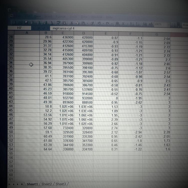

Am si eu problema cu 2.0 Tdi 2011, CFHC. Porneste bine, relanti bun, nu scoate fum, dar la plecarea de pe loc cu motorul rece merge tremurat, mai ales in zona 1500rpm-2000rpm. Sunt valori marite de corectie pe injectoare 1 si 4. Toate injectoarele au fost testate pe banc si sunt ok, dar injectoarele 1 si 4 baga multa motorina pe retur. Nu sunt observatiile mele, doar redau ce mi s-a spus de la service. Mentionez ca nu sunt alte erori. In mers, chiar si cu motorul cald, se aude ca motorul nu merge la fel de rotund ca inainte. Cand trec din frana de motor iarasi pe acceleratie simt un bump, mult mai tare ca inainte. Cand turez in talpa a2a si apoi schimb in a3a, tzacane ceva foarte urat. Displayul care imi recomanda treapta de viteza a luat-o razna, imi cere sa schimb si mai devreme decat o facea inainte chiar la 1400rpm. Cand opresc motorul am senzatia ca se mai invarte un pic. In conditiile astea, ar trebui sa ma uit la alte posibile cauze in afara injectoarelor? Poate o distributie prost pusa sa dea problemele astea? Mentionez ca problema s-a agravat treptat in ultimii 30.000km.
