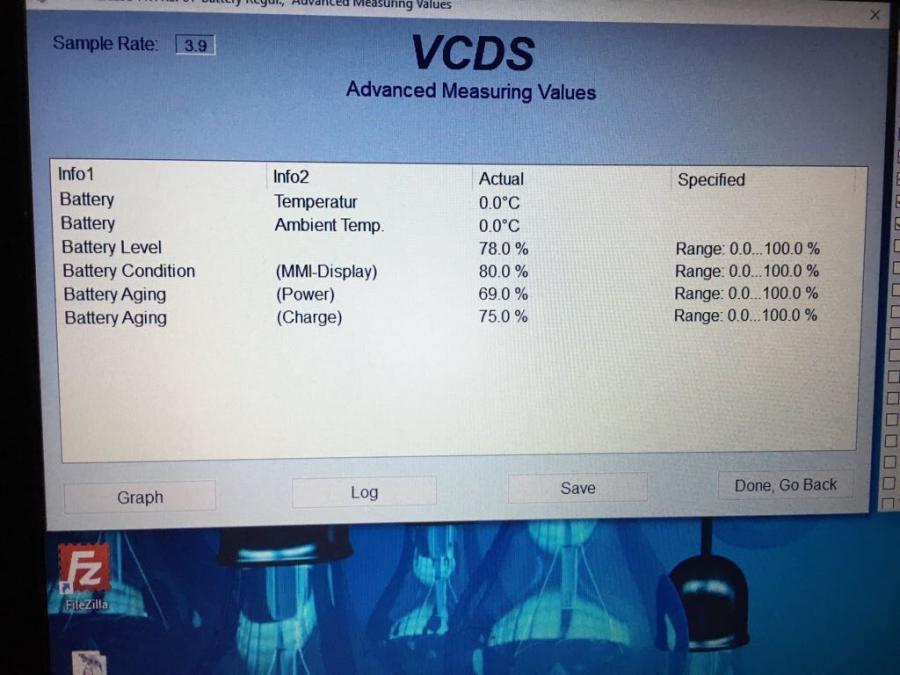

ar mai fi un element pe care am uitat sa il mentionez, bateria este schimbata cu una normala iar masina are start stop care functioneaza si cu baterie non agm
are rost sa investighez si in directia asta ?
Modificat de ct60agv
Verifica curent baterie si incarcare alternator . Poate fi si de aici problema .
