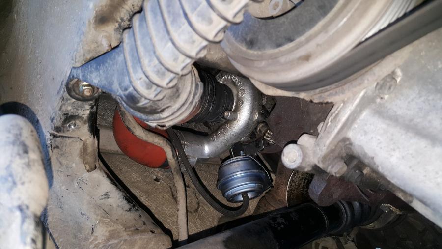

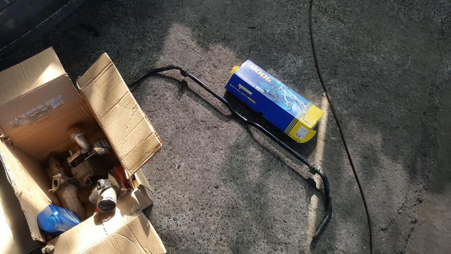

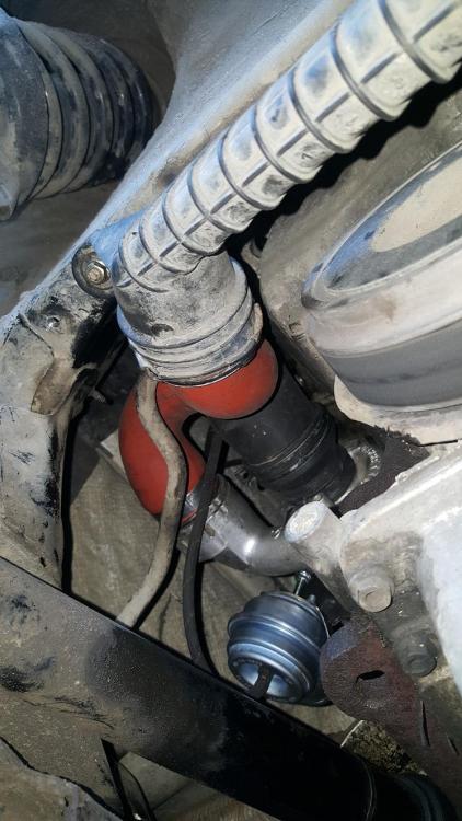

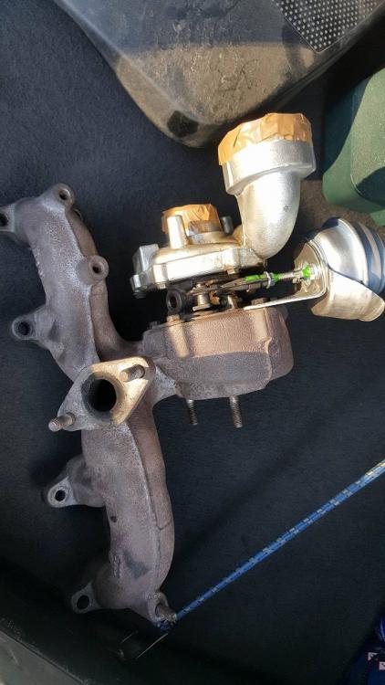

intre timp m-am "incurcat" si cu o turbina de 150cai pe care am pus un actuator nou....planul era sa cumpar discuri si placute pentru fuzetele de audi tt care asteapta de cateva luni prin balcon ...sper dupa Pasti cel tarziu sa ajunga toata piesele pe masina.
masina a primit sambata -un mic soft...nu este ceva foarte profi...estimez un 135 maxim 140cai,

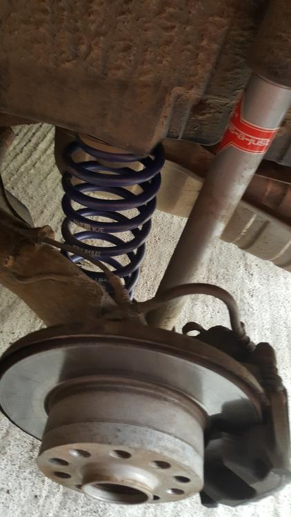

                                        -niste amortizoare sh pe fata de pe un audi tt pentru ca urmeaza sa montez si bara stabilizatoare de pe tt

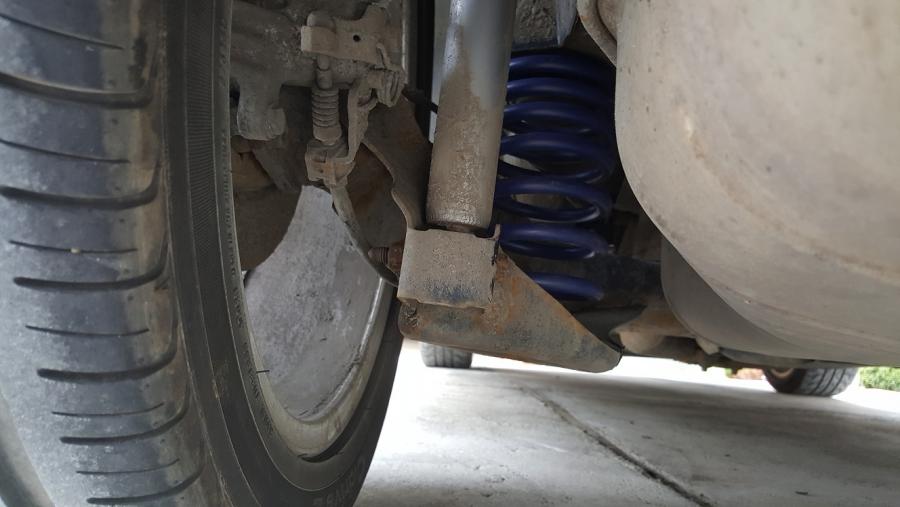

                                        -si niste arcuri h&r pe spate...in speranta sa fie la fel de lasata ca pe fata...dar nu e mare diferenta fata de eibach care le aveam inainte , poze cu masina dupa ce o spal:))
de astazi masina merge cu turbaciunea de 150 de cai,am avut o tentativa sa montez si bara stabilizatoare de tt, dar suruburile de la jugul motor erau prea intepenite si am zis mai bine sa las pe mai incolo bara,intre timp au sosit si placutele lichidul si discurile de frana pe 312mm,vineri sper sa fie montate pe masina si sa fac si directia :wub:

@Seatt ceva ceva se simte cu noua admisie,insa ca sa beneficiezi de ea trebuie sa faci soft...eu am montat-o mai mult ca vroaim sa scot si egr-ul iar kitul  de egr delete nu se potrivea decat pe galeria de pd 130/150.

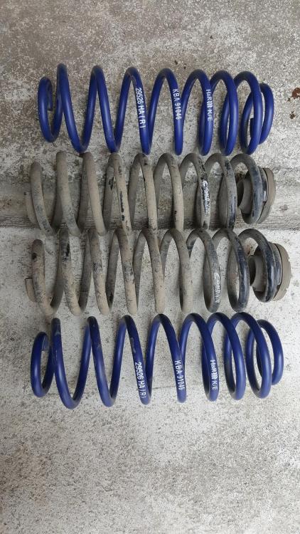

-am renuntat la arcurile h&r pe spate,am revenit la eibach

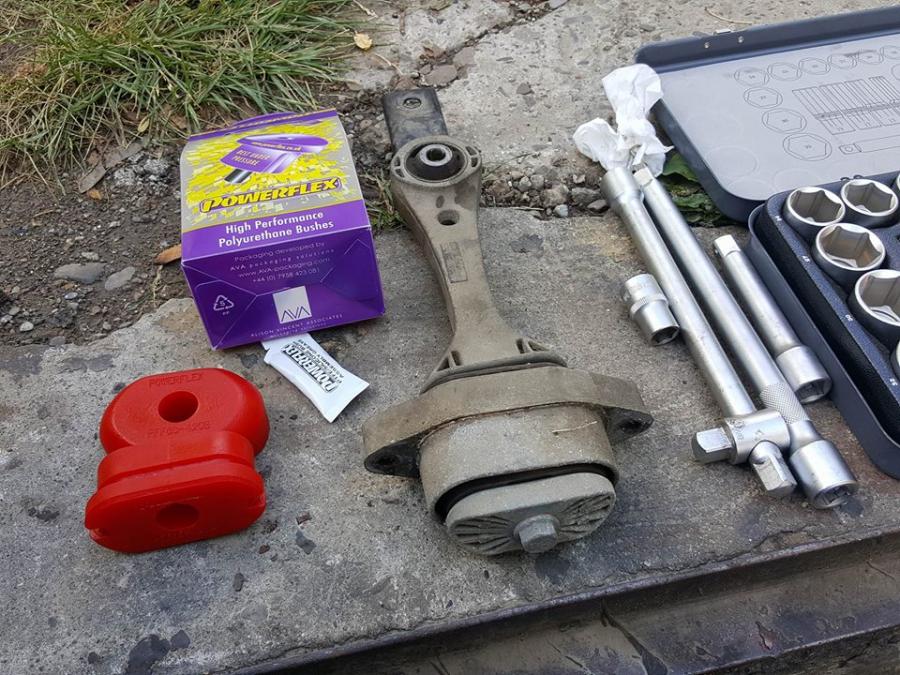

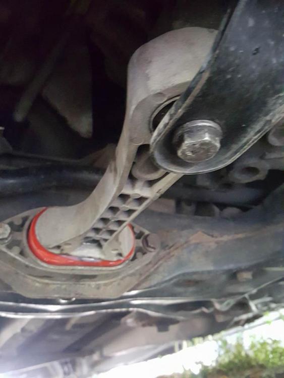

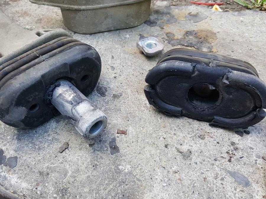

de ceva vreme am un trepidat cand plec de pe loc...banuiesc a fi suportul antibalans dus(desi are doar 1an jumatate maxim se pare ca egr-off si-a spus cuvantul) altul nou nu mai pun ma gandesc sa pun bucse powerflex rosii in el speciale ptr diesel...a mai montat cineva?

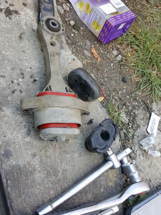

pam pam...ieri au venit bucsele powerflex rosii...azi dimineatza le-am montat,m-am plimbat putin prin oras si nu pot sa zic decat ca sunt foarte multumit de investitie,bucsele vechi din tampon erau terminate ;)
Buna investitia. Schimbi mai usor vitezele acum? Sunt tentat sa le schimb si eu.
deci povesteste. ce s-a schimbat in bine si ce in rau?
pai ce sa zic...suportul nou pe lemforder la mine a tinut 1an jumatate...intr-adevar in viteze intra ceva mai ferm parca,daca inainte mai agata sau figuri de genu asta acuma intra direct,am scapat de ceva trepidatii cand plecam de pe loc,si cel mai important nu se mai misca motorul sub capota ca sa zic asa(inainte il simteam cum se duce inainte inapoi),este mai dur ca tamponul original insa in timp cred ca o sa se mai inmoaie,daca aveti probleme cu acel tampon este o varianta si bucsele aceastea ,sunt si pentru benzinare.:icon_thumright:

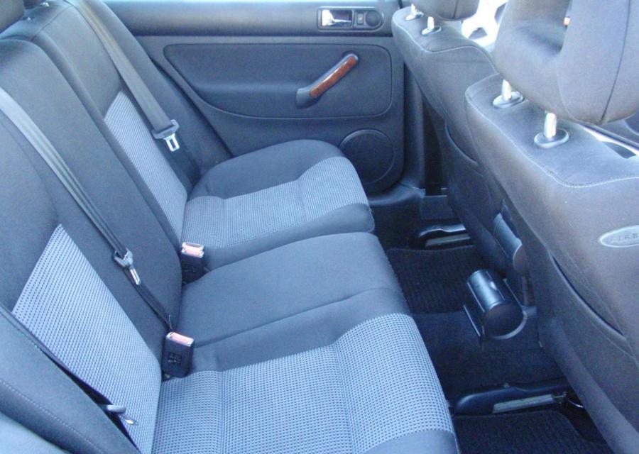

Foarte frumoasă maşina sunt nerăbdător să văd cum e şi interiorul multă baftă-n continuare şi km cât mai mulți.

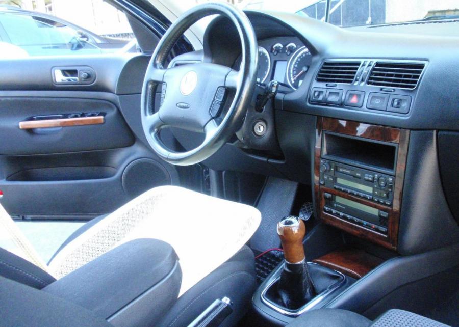

multumesc @Arl 150 , cam asa arata interiorul cand am cumparat masina,prea multe nu am schimbat  doar un set de covorase petex la interior,pe viitor as vrea sa fac o curatenie generala gen curatat tapiseria cu ceva lichide speciale,sa vad cand gasesc timp necesar :mop:
Wow arată excelent şi full. Felicitări mă gàndesc să pun şi eu pe a mea comenzi.
Arata super bine! Chiar si eu eram curios cum e interiorul masinii :D
Maxidot, lemn, comenzi volan si Beta :D
Hilara alegere la momentul configurarii.
Higline am si eu pe Golf - si am (de fapt aveam) lemn, maxidot, volan FARA comenzi dar mfd cu DSP... Cred ca higline-ul de fapt era lemn si maxidot - restul sunt adaugate - cum e de ex recaro2 la mine, care nu venea standard la nici o echipare.
La mine highline e cu trimuri carbon, pe langa maxidot, comenzi si gamma cu magazie.
@taz21 masina este highline,anul trecut beta s-a stricat ocazie cu care am montat un gamma si am aflat ca am si boxe in portierele din spate,navigatie sigur nu a avut ca nu am antena specifica pe cupola...si nici magazie prin porbagaj nu am gasit sau cabluri pentru magazie ,senzorul din bara indica corect :soare:

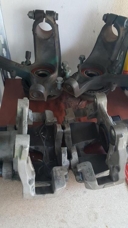

saptamana trecuta am schimbat rulmentii in fuzetele de tt(nu am pus cine stie ce rulmenti deoarece aveam dubii ca o fuzeta ar fi putin stramba insa a iesit bine la directie),toate piesele au ajuns pe masina: bratele ,fuzetele ,etrierii (bara stabilizatoare era deja pe masina de ceva vreme),discurile trw 312mm si placutele ate,am schimbat si lichidul de frana tot ate,momentan am rulat cam 500km si se simte o foarte mare diferenta la franare dar si la comfort,ar mai fi unele chestii de facut pe viitor la puntea fata:flanse amortizoare fata powerflex -10mm,bride noi la bara stab cele de pe masina momentan scartaie uneori in jugul motor,de schimbat capetele de bara intre ele sa fie cu scobitura spre jante,si normal jante pe 16 pentru iarna :Driver:
