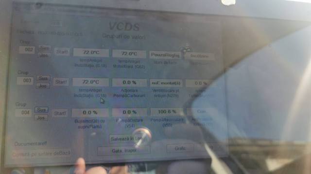

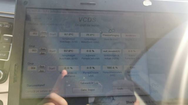

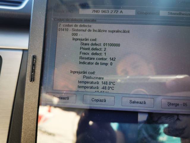

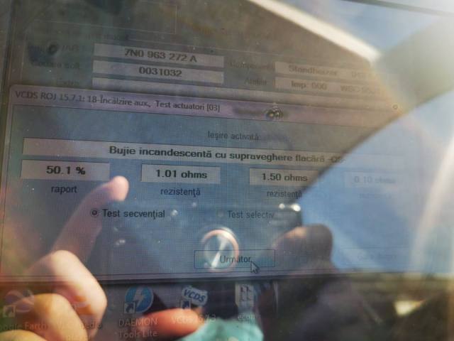

Salut baieti , sunt posesorul uni B7 variant , am Webasto dar nu functiona ! Am sters erorile cum ati descris voi aici pe forum dar  este pompa dusa , ea pe teste se duce la 100,6% dar este diferenta de temperatura pe tur se duce la 120 grade iar pe retur ramane nemodificata ! Am pornit motorul si nu mai intra in overheating . Deci este pompa , posibil ca rotorul sa functioneze dar nu se misca paletii !
Acum nu stiu daca este modelul cu telecomanda sau nu  ? Im VCDS apara ca este telecomnda si este pornit modulul radio !

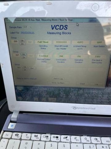

Salutare. Transporter t5 2007, webasto functioneaza tot timpul cat masina este pornita. Se opreste la cateva minute dupa ce opresc motorul. Nu da nicio eroare, singura anomalie remarcata e la conditiile de shut-off, necomunicare cu clima ( j255). Mentionez ca am climatic, nu climatronic, dar nu cred ca are importanta, e denumire generica “climatronic”.
Am inteles ca ar fi partea electronica a incalzitorului. Are cineva vreo idee? S-a mai lovit cineva de problema asta?
Da, verificati partea electronica
Update: am racit senzorul temp ext (g17) cu apa si gheata ca sa porneasca webasto pe cale "naturala", a pornit, nu a mai aparut eroarea de necomunicare cu clima, la conditiile de shut-off, toate sunt 1, am atasat poza. Din ce am observat, pompa aditonala de recirculare (v55) nu porneste niciodata, si nici valva de directionare a lichidului racire (shut off valve n279) ramane off permanent. Am incercat sa le activez cu vcds-ul, nu se aude nici pompa nici valva ca ar lucra. Valva n279 fiind inchisa, inseamna ca lichidul de racire circula prin toata instalatia de racire, nu doar in circuitul mic din habitaclu. Iar lichidul de racire este impins de pompa de apa a masinii, cea de recirculare nefunctionand. Dubios este ca nu imi da eroare pe niciuna din cele doua (pompa si valva). Webasto isi face treaba, incalzind tot circuitul de racire. Cu toate astea, nu se opreste oricat tin motorul pornit, chiar si cateva ore merge incontinuu. Se opreste doar dupa ce opresc motorul la scurt timp. Presupun ca daca aveam orice eroare, nu mai functiona webasto. Orice info e de ajutor ca sa imi dau seama care e cauza de nu se opreste webasto.
