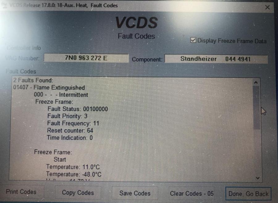

Salutare colegii,
Va rog frumos sa-mi dati un sfat cum sa rezolv problema la Webasto T91. Am eroarea din poza si Heater Unit Locked. Ce ar trebui sa schimb sa functioneze din nou? Dupa cum se vede din eroare, al 2-lea senzor de temperatura cireste -48 grade, as putea avea altceva defect pe langa acest senzor?
