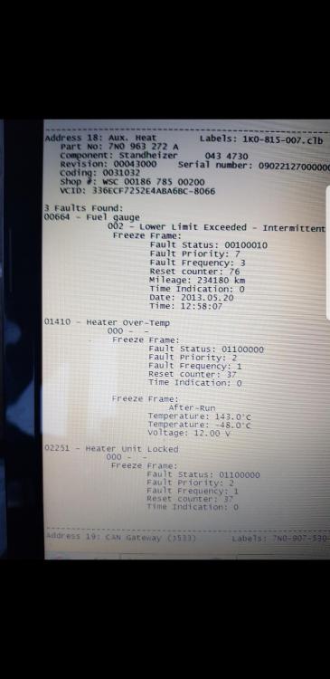

Va salut , mai nou am aceasta erouare , e stricat webasto sau trebuie doar deblocat? Va multumesc
Deblocheaza unitatea. Evita sa mergi pe rezerva de combustibil.
Am inteles mersi fain ;)
Ai posibil 2 probleme: ori pompa de apa de la webasto defecta ori senzor temp de pe webasto defect. De aceea ai unitatea blocata, pentru ca s-a supraincalzit. Daca mergi pe rezerva de combustibil, webasto nu porneste, nu se blocheaza.
Ps. Cel mai probabil pompa de apa.
Modificat de bysus
Si ce este de facut inlocuit pompa si senzor? Daca il las asa afecteaza cu ceva? Ca oricum nu prea il folosesc
Daca nu ai fost recent la Polul Nord/Sud, sa ai -48grd schimba senzorii de temperatura...
Trageti un ochi la eroarea a 2 si dupa aia dati cu presupusul...
Fara pompa merge , fara senzori nu...mai ales daca nu e stationara...
E foarte posibil si pompa sa fie blocata, dar cu motorul pornit merge si cu ea blocata...recircularea o face pompa apa motor...
Eroarea e de overheat = supraincalzire, si webasto era in after run. Si unitatea e stationara.
De unde stii ca e stationara si nu auxiliara? De curiozitate...
Overheat este eroare generica...daca are senzorii dusi cu pluta, ceea ce e cel mai probabil, daca arata -48 grade...posibil si cel ce zice ca are 143 sa fie si el plecat....
Din denumire: standheizer.
Si -48 e o temp plauzibila si nu blocheaza unitatea cu eroare de supraincalzire ( care nu e generica). Si la aceste unitati cu acest cod, eu nu am intalnit probleme cu senzorii.
Sa inteleg ca cel mai sigur este sa schimb pompa ?
