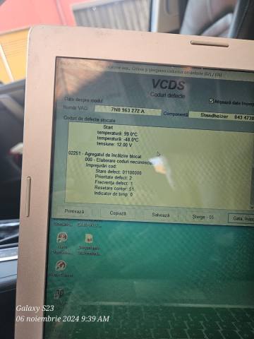

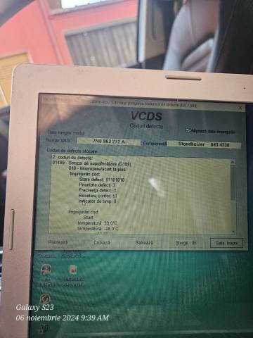

Salutare. Am un Passat cc 2012 și am o problema cu webasto... În timp ce motorul merge, merge și webasto perfect, dar dacă îl pornesc cu motorul oprit, după aproximativ 2 minute se aud niște pocnituri în zona lui și dă eroare. Eroarea dată e de overheating și ceva senzor g18 (pe care l-am schimbat). Suspectez pompa auxiliara, dar ea nu dă nici o eroare pe tester, iar mecanicul când a schimbat senzorul a zis că mufa pompei era topită și nu a vrut să o scoată să nu o rupă. Aveți vreo idee dacă e pompa auxiliara de vină?
mulțumesc
Posibil sa nu dea eroare, dar sa fie blocată. Am și eu asa ceva...
Am comandat alta, și după aia ma bag sa vad care e situația... Poate reușesc să o deblochez...
Cred ca pompa auxiliara da eroare pe tester doar in anumire conditii, foarte putine. Am avut aceiasi problema cu “overheating” si nu aveam eroare de pompa pe VCDS.

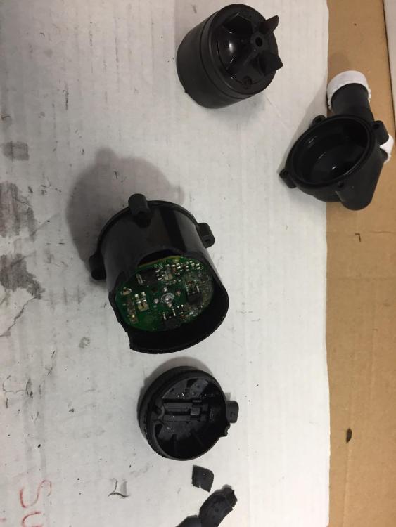

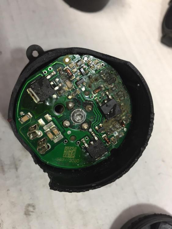

Dupa inlocuirea pompei totul a fost Ok. De curiozitate am dezmembrat pompa veche care era plina cu antigel (partea electronica).

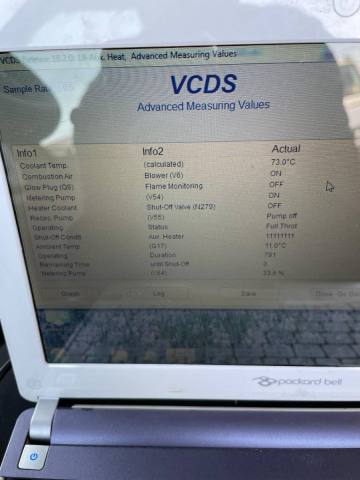

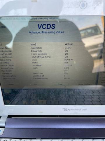

M-am uitat cu vcds-ul, urca G18 pana la 115 grade, se aud niste trosnituri, apoi intra in Ctrl. Pause si incepe temperatura usor sa scada, aerul tot rece, nicio eroare pe modul.
In mod normal trebuia sa creasca si temperatura la apa din bord? Care ar fi diagnosticul?

nu, oprit si rece, doar contactul pus, clima pornita pe 22.
Pompa recirculare bulita. Când ajunge la 90 pornește motorul. Dacă începe să scadă temperatura, clară treaba
Pompa apa webasto defecta

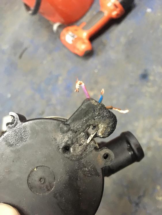

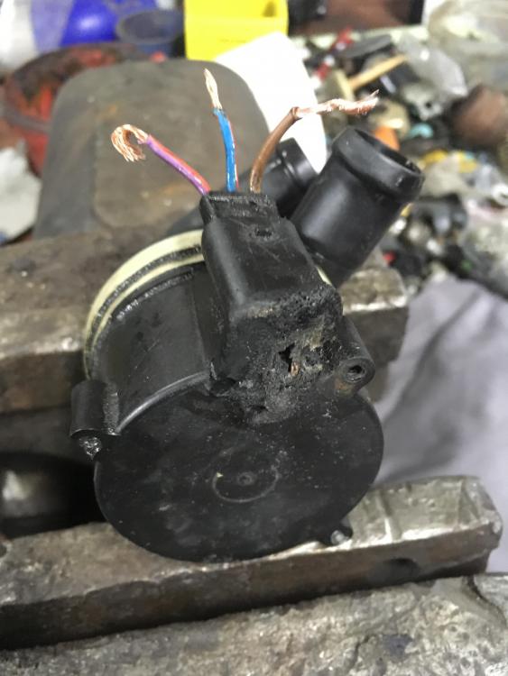

E vorba de un Tiguan 2012... masina a lovit o bordura si a avut avarie in fata - jos - concluzia : pompe auxiliare sparte...
Apropo de linkul pos de colegul de mai sus - masina mea are 2 pompe auxiliare - una la webasto - cu 2 fire si una intre radiator si baia de ulei cu 3 fire - mufa in sus pe langa corpul pompei.
Le-am schimbat ambele si aici problema: am deblocat cu VCDS webasto - a mers cateva minute si iar a intrat in avarie (blocked) - cu motor oprit.
Cu contact pus incercam din vcds sa vad care e problema si vad fum de sub capota - fum gros..ma uit si panica mare - pompa de langa baia de ulei (nu cea de la webasto) a luat foc (fara gluma) ..ardea cu flacara - rapid apa - stins. Am demontat- si a trebuit sa tai firele mufei (3 buc) ptr ca efectiv s-a carbonizat. s-a topit mufa si locul unde intra in corpul pompei.
Intrebarile sunt:
Are pompa care s-a topit legatura cu webasto?
Daca pompa era in scurt nu trebuia sa bata jos ceva siguranta? Daca nu eram atent putea sa ia foc masina lejer la cate plasticuri si furtune sunt pe acolo
Asa m-am speriat de la foc ca nici nu mai stiu ce sa fac.... Pun alta pompa ??? Poate fi ceva din instalatia masinii??
