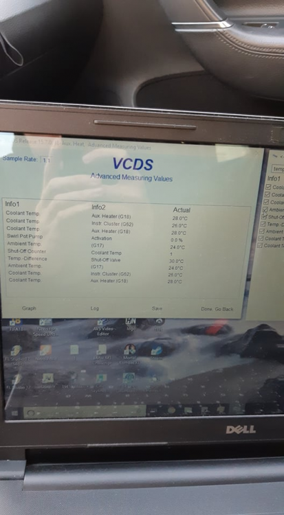

Gata, am rezolvat, cel putin asa cred. Se logasera acele erori pe senzorii de temperatura, care au dat lock la modul. Am incercat sa il deblochez, dar nu puteam, m-am uitat pe ross-tech si am modificat pe canalul 042 ca sa pot avea acces sa sterg erorile. Am sters erorile, m-am uitat la senzorii de temp care i-am gasit in lista, si temp pareau okay. Apoi am dat un output test, am auzit cum a inceput pompa sa sune, care a mers cam 5 minute, dupa care s-a oprit. Am apasat pe butonul de la clima, mi-a aparut meniul in bord, m-am uitat pe-acolo si dupa am verificat iarasi sa vad daca nu s-au logat ceva erori. Nimic. Sa fi fost doar atat @Moog ?

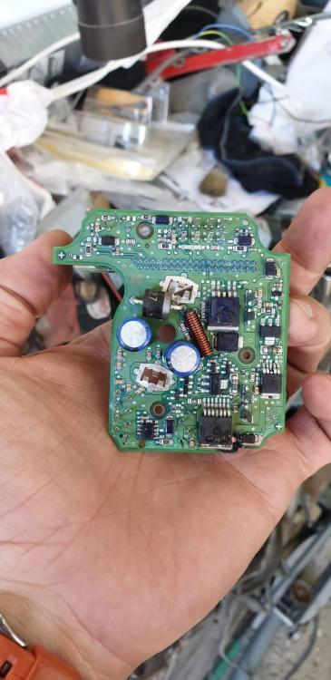

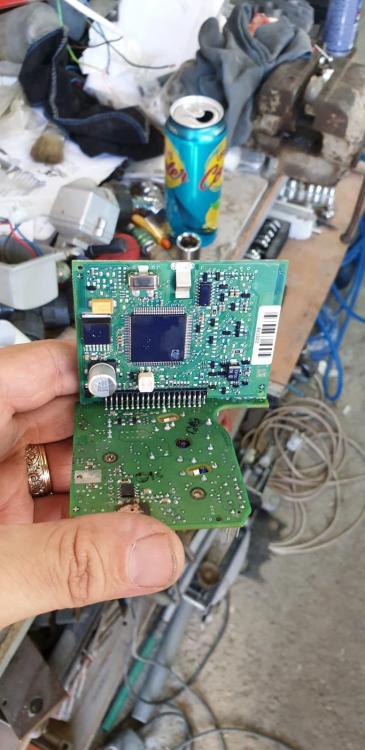

Ma inscriu si eu in randul celor cu probleme la Incalzirea Auxiliara. Mai exact acum cateva zile s-a oprit din finctionare iar la verificarea codurilor de eroare mi-a aparut ca nu se poate conecta cu modulul. Am gasit siguranta F43 arsa iar dupa inlocuire a prajit-o si pe urmatoarea. Iar acum incepe partea frumoasa dupa demontare am gasit asa pompa circulatie arsa, senzor temperatura fisurat pe care le-am inlocuit. Dupa montaj pun F43 care se arde din nou. Puuffff, verific placa de circuite ( calculator) care este impuscata. Acum am 2 chestiuni: la placa de circuite am gasit urme de antigel care nu stiu cum au putut ajunge acolo si unde as putea gasi o placa de circuite ca cea din pozele atasate.
Baftă. Dezmembrări, același model același an.
Caută pe net, parcă văzusem vreo 2 care se ocupau și de astea pe motorină...
Sau un electronist pasionat.
Am mare nevoie ( ...de bafta). Nu inteleg de unde urmele de antigel acolo, pe placa. Camera de ardere era curata!
Posibil de la furtunasul de ieșire / întrare... Parcă era ceva pe acolo.
Mai vezi pe deasupra poate e ceva ce curge...
Poate fi și lichid de parbriz... Era dulce? :)
Cand am schimbat cablajul de pe unitate am vazut umezeala pe conectori. Dupa demontarea capacului si extragerea acestuia din locas am gasit lichid roz si pe placa si in spatele acesteia. Adevarul este ca nu l-am gustat!?

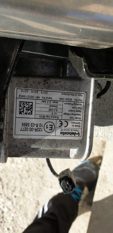

Salutari, vad ca ma incadrez si eu in aceasta sectiune, asa ca va cer ajutorul celor cu mai multa experienta.
Incalzirea mea suplimentara este instalata ulterior pe masina(in Germania), si nu o pot vedea pe tester, am incercat diverse variante...nimic.

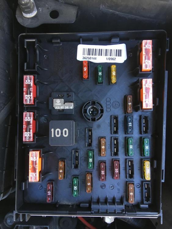

Am ajuns la o concluzie, si sper sa fie cea adevarata, telecomanda trebuie adaptata/invatata si pentru a face asta, trebuie sa scot siguranta unitatii, imi spuneti va rog care este aceasta sigurata? Atasez cateva poze. M ultumiri anticipate!

Dacă e pusa after market, de ce cauți siguranța in cutia mașinii?
Ar trebui sa fie separat...
Inclusiv mufa de diagnoza...
@Muale @Moog Mulțumesc pentru răspunsuri, clare și pertinente. Dar nu vorbiți cu un mare priceput :) scuzați-ma.
Unde vine "Safety cut out under dash panel, driver side" ? Cele din stanga/dreapta mașinii, de sub capotă, le știu, însă pe partea șofer să mai fie sub bord undeva, eu unul nu văd așa ceva...
Laterală stânga-dreapta, checked. Nu seamănă nici "un strop". Sunt cu totul alte "tablouri"...

In manual, teoretic acest simptom duce la "learning"...dar nu găsesc siguranța. Trebuie scoasă pentru a putea învăța de la 0 telecomanda...
Am găsit toate tablourile de siguranțe, dar in nici unul nu există siguranță dedicată pentru Sirocou.
Se poate lega direct cumva? Am fost chiar la un specialist electrician in care am mare încredere, a pus tester pe mașină, s-a uitat destul de rapid, nu a aprofundat problema, dar a zis clar că ceva nu e în regulă.
Aveți ceva idei? Scot borna de pe baterie și aia e? :)

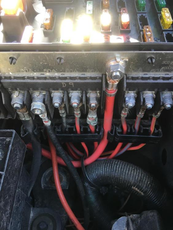

Parca am mai scris, dacă e montată ulterior, siguranța nu e pe tablou, e pe lângă, eventual pe lângă baterie pe fir...
Poate dacă e  model nou o fi băgată pe can.
Siguranța e in față, F20 parcă, la B6... Bănui că la B7 nu e în alta parte... Parcă e de 20A...
Mai sus am atașat 2 poze, F20 la mine e o siguranță de 5A. Ce mi se pare e ca în cealaltă poză, in partea stângă...cele 2 surube parcă ar fi montate after...
