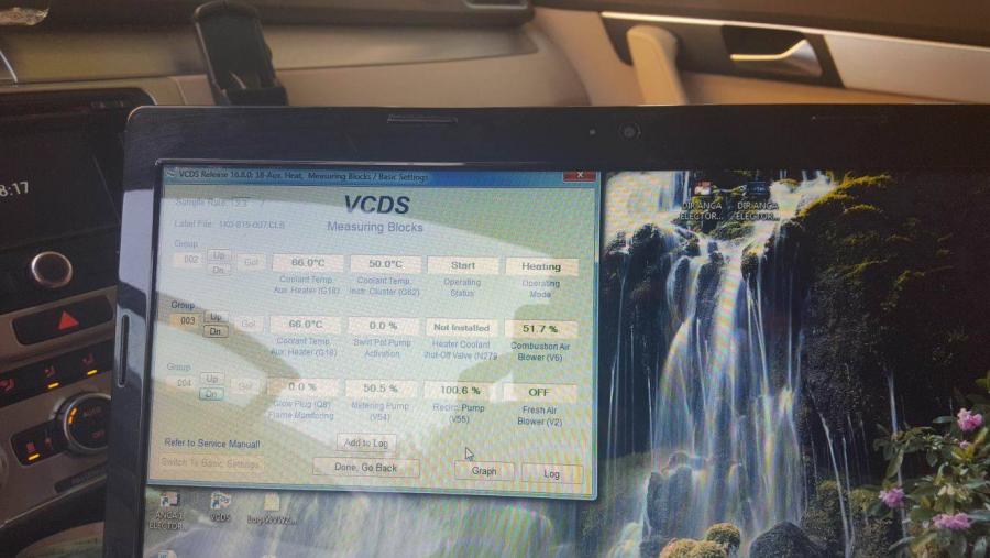

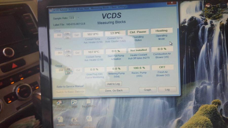

Am facut niste verificari mai amanuntite si mi-am dat seama de urmatoarele:

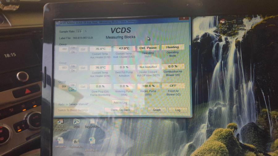

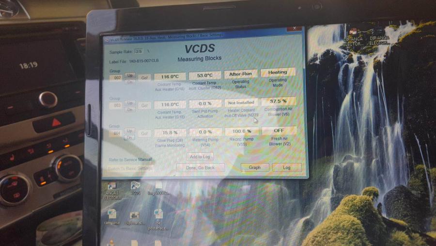

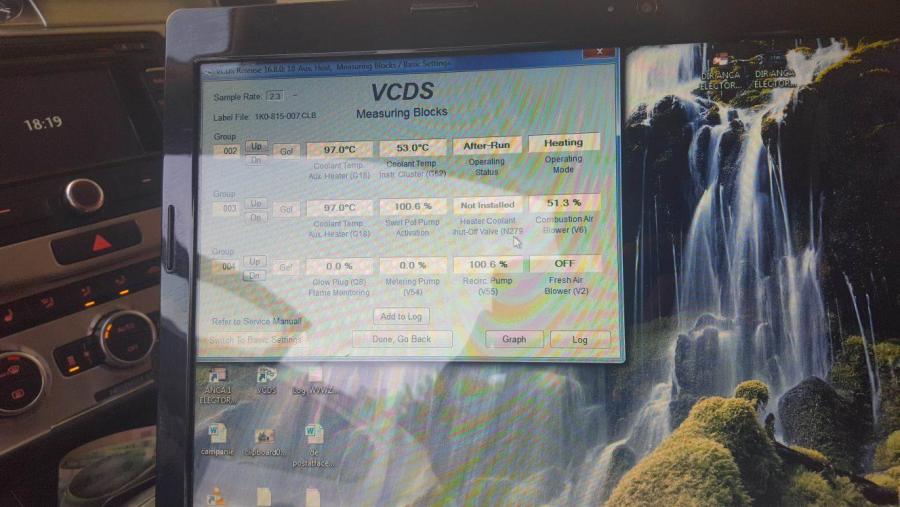

Daca ii dau drumul din telecomanda sau butonul de pe clima si motorul nu este pornit, webasto intra in secventa de start, porneste, dar apa din el urca foarte repede la 120-130 de grade, apa din motor ramane la aceeasi temperatura si imediat webasto intra in ctrl pause. Daca pornesc motorul temperaturile tind spre egalizare si webasto reintra in secventa de start.
Daca ii dau drumul si motorul este pornit totul este normal.
De ce nu imi da eroare de over heating? De ce Recirc pump(V55) sta la 100.6% dar temperaturile nu incep sa se egalizeze(cea din webasto si cea din motor)?
Ceva idei? Eu cred ca este pompa. Exista cumva posibilitatea ca paletii pompei sa se deslipeasca de pe axul acesteia, astfel incat vcds sa vada ca pompa lucreaza in parametrii dar practic ea sa nu lucreze cum trebuie?
Se schimba greu pompa? La ce pret sa ma astept?

Pompa de recirculare blocată . Se lasă cu schimbare...
Pompa e de la 250-300 la deal... Și vreo 100 manopera...
@Cr3ativ3 Am schimbat si eu prin februarie pompa de la Webasto. Sa nu-ti faci sperante ca se poate repara, intra antigel la partea electronica si se prajeste.
M-a costat 400ron una noua OE.
Daca ai o groapa sau o rampa poti sa o schimbi singur; vezi ca pierzi ceva antigel, sa ai 1l pentru completare.
Spor !
PS Asa arata pompa veche, apropo, nu poti sa o desfaci fara sa o distrugi.

Dar avand in vedere simptomatică...... este clar pompa sau sa mai investigheze problema?
Este clar pompa. Nu mai retin dar parca poti sa faci test pe ea cu VCDS si vezi daca merge.
In secventele de test... unde testez pe rand fiecare componenta de la webasto la pompa imi arata tot 100.6%. Ma gandesc ca trebuia sa dea eroare ceva? De ce nu a dat de overheating? Sau.... paletii deslipiti de pe ax(de la caldura si etc.) si el invarte degeaba. Cum pot sa vad daca pompa lucreaza in paramatrii? Daca dau carenajul jos, dau test si pun mana pe mompa si pe furtun se simte fluxul de apa?
Dai carenajul jos si dai test. Daca functioneaza se aude si o simti la mana. Oricum de auzit se aude si fara carenajul dat jos.
