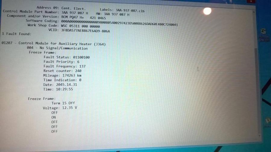

Am un passat b7 care are webasto pe el cu telecomanda, dar nu merge. Bateria lui am verificat-o si e in regula, are si o siguranta langa baterie si aceasta e in regula... alte sigurante daca are nu stiu unde sunt ... Cand dau pe on din telecomanda se aude clanc in bord probabil vreun releu si atat, nu porneste.
Am dat o scanare si am gasit urmatoarea eroare: vezi poza

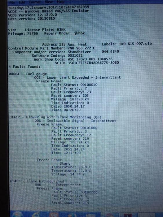

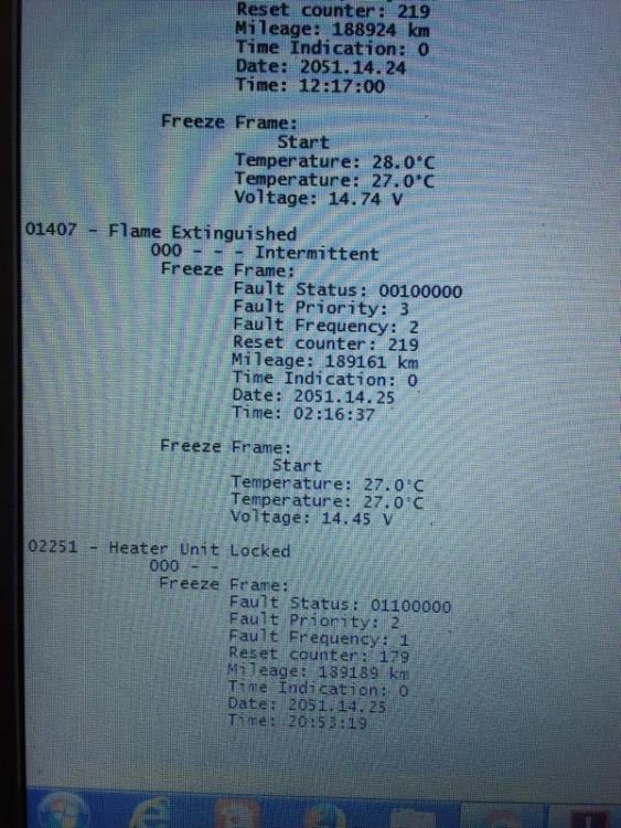

salut,

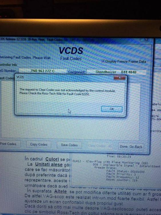

am facut si eu o scanare si mi-au aparaut erorile din poze, nu am putut sa le sterg deoarece imi dadea o eroare(vezi poza), tin sa mentionez ca este prima data cand utilizez vcds.
ce ar trebui sa fac in aceasta situatie?

schimba senzorul G18, dupa care deblocheaza unitatea
