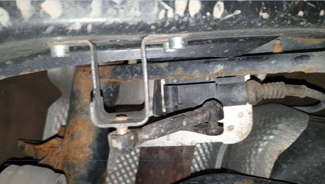

On 6/30/2021 at 8:36 PM, F l o r i n said:
Verifica daca nu s-a pus in sens invers, parghia la senzorul de nivel, de pe puntea spate
A fost montat cu parghia in sens invers.
Merci!

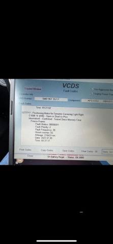

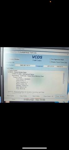

 Salutare. Am aceste erori la diagnoza + bec aprins in bord și eroare Bend Lighting (AFS) not working. Am observat că la pornire când face acel “test” inițial, farul din dreapta coboară, urcă foarte greu față de cel din stânga, și nu vireaza dreapta deloc. Aveți idee ce ar putea fi? Mulțumesc
Un bec de afs pe dreapta de inlocuit. Verifica conexiunile la calc afs far dreapta, daca e ok si nu ai apa sau urme de apa in mufa acestuia, de inlocuit farul

Cristi, am scris tot ce are de verificat. Daca verifica si este ok, alt far...
Nu am nici un bec ars, conexiunile sunt ok, și nu am apă in far. In principiu el este funcțional, doar că îmi apare eroarea în bord. Nu se poate repara in nici un mod? Singura soluție este înlocuirea farului?
Da, alt far. Au existat module pe piata de vanzare, nu cred ca a reusit cineva cu adevarat sa le repare
