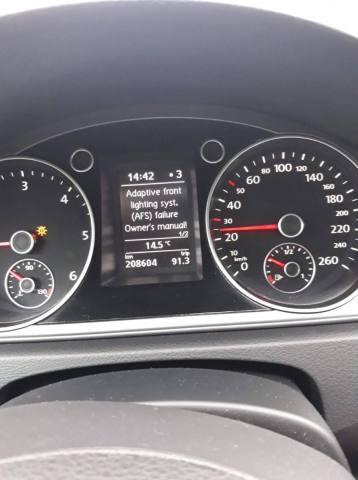

Am un vw B7 din 2012 ,motor 2.0 cffb,si mi-a aparut o eroare in bord .
Ma poate ajuta cineva ??
Becurile sunt toate ok? Daca da, fa o scanare si posteaza rezultatul. Dar intai, verifica becurile

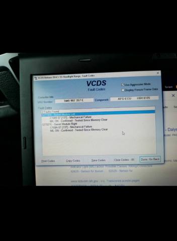

Am facut verificari la faruri,isi face autoreglajul la aprinderea becurilor ,doar sus si jos,dreapta si stanga ,nu face,iar becurile bat mult in dreapta.
S-a incercat reglarea lor manuala,erau max dreapta,s-au adus cat s-a putut spre stanga,dar tot bat spre dreapta.
Ar putea fi motorasele defecte,sau ce ar putea fi?
Eroare in bord imi da pe AFS.
Si la scanare, ce erori ai?
Tot pe AFS,nu am poza acuma .
O sa o duc sa de a bara jos,si farurile ,sa vedem ce este acolo.
S-a sters eroare,acuma nu mai apare.
Ar putea fi motorasele ,se pot schimba?

Nu face nimic pana nu faci o alta scanare si ne dai erorile, sa ne uitam la ele....sa iti zicem ce ai de facut
Se pare ca ai probleme la ambele faruri, dar fiind eroare mecanica, nu cumva e provocata de cei care au facut reglajul ?
Jos farurile si vazut ce se mai poate face
în urmă cu 2 ore, Al Bundy a scris:
Nu stiu,se regleaza pana la un anumit punct,mecanic,dupa care se se mai intampla nimik,o sa dau farurile jos si vedem  este acolo.
Ar tunea fi motorasele duse?
Se pot schimba?

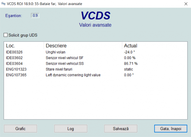

Salut!
Dupa schimbarea bratelor spate, am observat ca faza scurta lumineaza foarte jos (maxim 10 metri). de altfel, calibrarea la pornire si AFS par ok.
Nu sunt deloc familiarizat cu grupul VAG si VCDS dar, am citit ce trebuie?
Modificat de AndreasDB
Verifica daca nu s-a pus in sens invers, parghia la senzorul de nivel, de pe puntea spate
@F l o r i n
Iti poti da seama din poza daca este montat aiurea?
Multumesc mult!
Stanga spate pare ok, dar din valorile de mai sus stanga fata nu e ok/.
