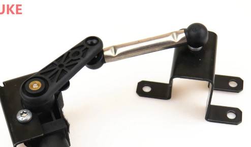

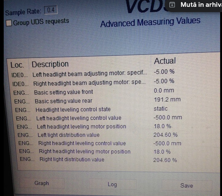

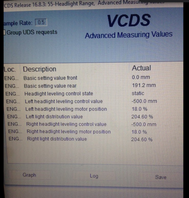

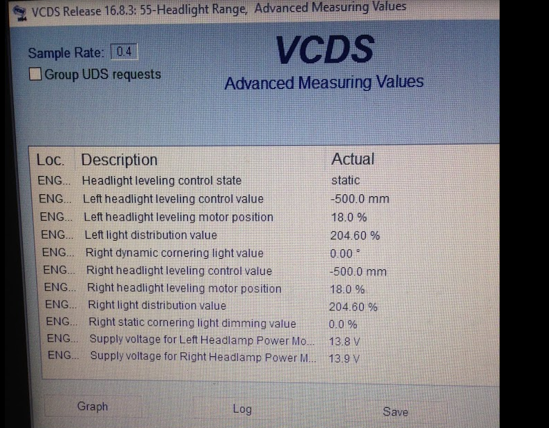

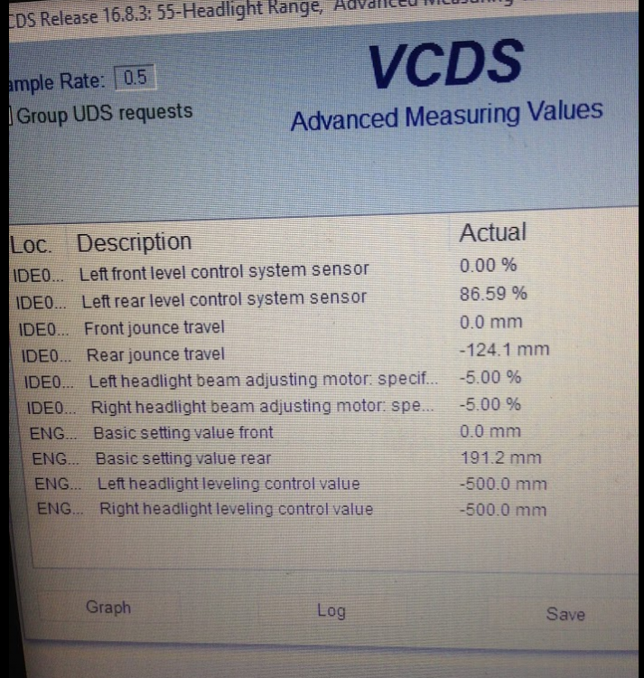

nu stiu exact care e de a senzor spate
image.thumb.png.a534a55b4e0abc54814f055270060b14.pngimage.png.5dcd18d9b97868ab7e4a503d0782cd76.png
image.thumb.png.86c3b5023d7ae743f26166e16c8a7ffe.pngimage.png.8342113693c20cf86b9b1c40504eb90e.png
Modificat de gicanu
F l o r i n
ala cu 86.59%... e dat peste cap. Pune V ul invers...

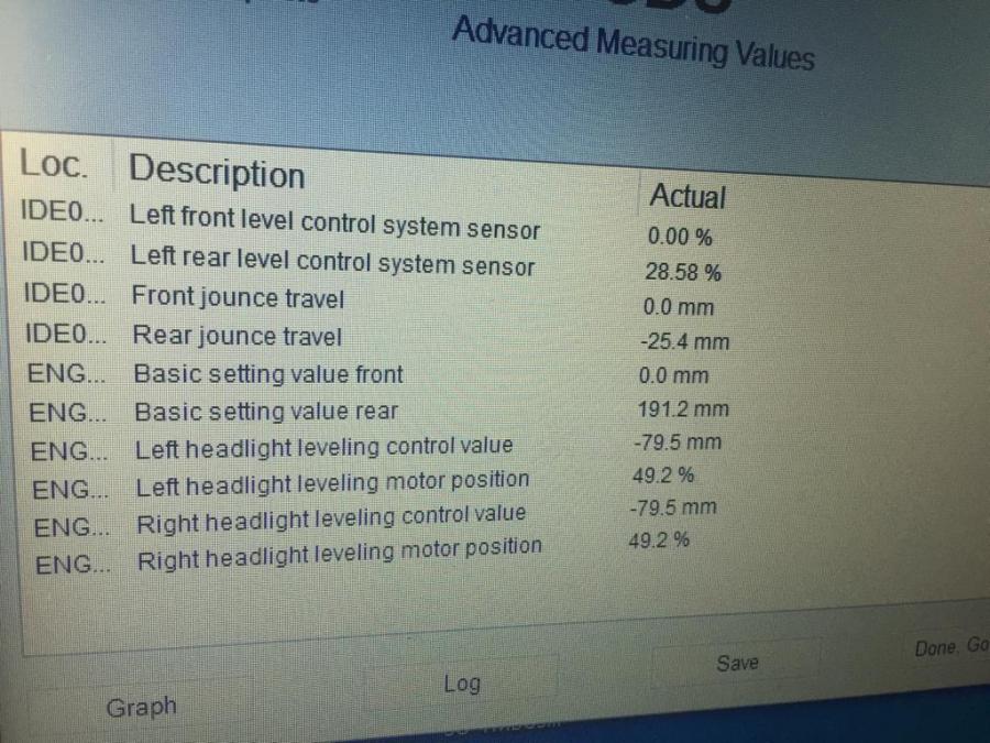

Care este abaterea ?
Left rear level control... 28%
rear junce travel -25.4mm
pe fata am vazut ca toate sunt pe 0.
pe spate sunt diferite de zero(oricum sunt mai apropiate de 0 decst inainte sa schimb unghiul la tije.
F l o r i n
Pe fata sunt zero, deoarece la modelul tău are numai pe spate. Dacă totul merge ok acum, dă-i pace
