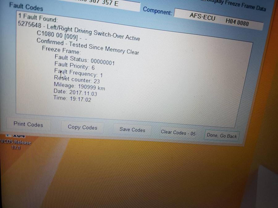

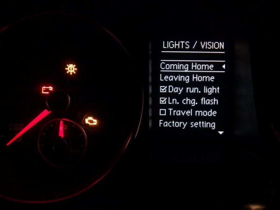

Am si eu o problema cu un passat B7 2.0 .-modelul cu bi-xenon si faruri adaptive. Imi tot apare  eroarea de bec ars in bord (fara sa specifice care anume bec ) ; am verficat toate becurile si nimic.
Pe VAG imi apare eroarea din poza . Precizez ca martorul palpaie intermitent cand activez optiunea "turist mode" ,apoi ramane iar aprins.
Multumesc !
pai trebuie dezactivat tourist mode. ASta e pentru cand te duci in UK.
Am dezactivat si activat , dar degeaba. Martorul de bec ars tot ramane :(
dezactivezi si stergi eroare, lasi dezactivat si vezi dupa aceea ce eroare apare.
O sa incerc maine si aceasta cale ! Sper sa dispara !  dar este normal sa apara acel martor de bec ars din cauza la turist mode ?
daca aia e singura eroare, da, se pare ca e posibil. Altfel, acel mesaj din bord se datoreaza unui defect hardware din faruri

noi nu am dezactivat "turist mode" inainte se stergere
Dezactiveaza turist mode din CB si gata.
  On 03.11.2017 at 20:28, afdima a scris:
Expand
Las-o dezactivata, o activezi cand pleci in UK.

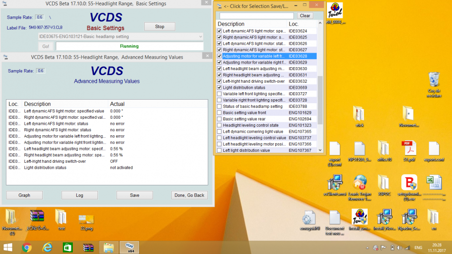

fa printscreen la canalul unde apare Left/Right Driving Switch-Over sau Tourist mode, pe 55, adaptari

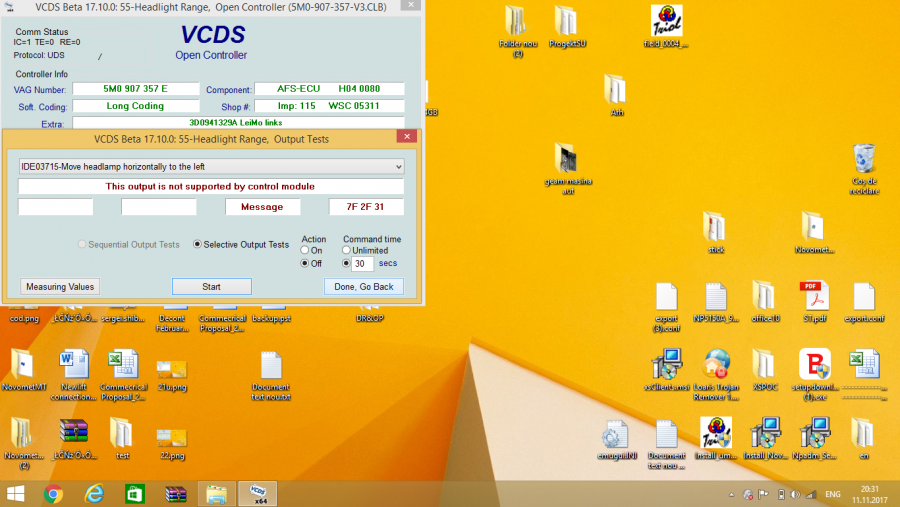

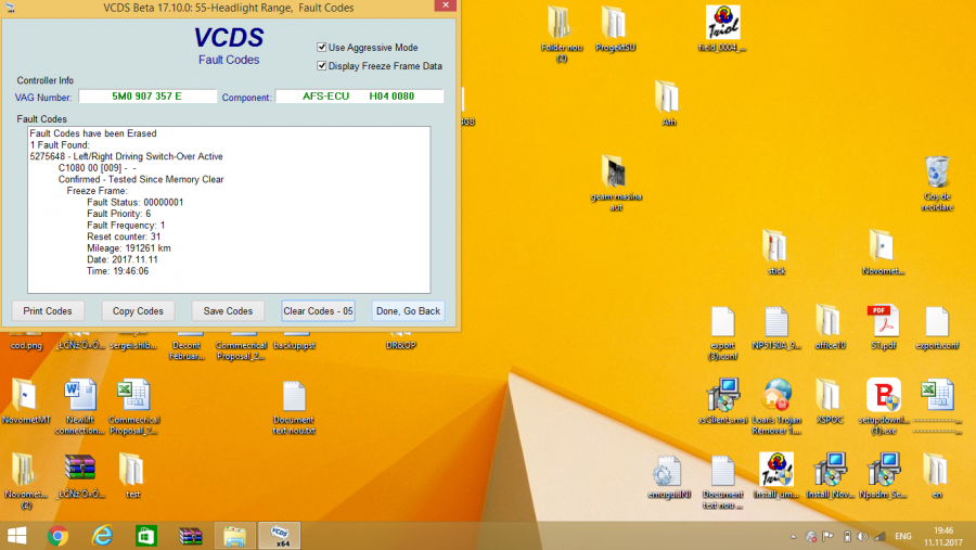

Salut, revinim cu noi detalii despre "5275648 - Left/Right Driving Switch-Over Active". Am incercat sa o dezactivez din bc++ si din  55, cu vcds-ul cu codul de securitate 96428 plus Soft reset si eroare de bec ars ramane in bord! Mentionez ca daca ii dau headlight output test im da eroare.. Posibil sa fie de vina modulul in sine? Ceva propuneri sa il ajutam pe colegul nostru @afdima?! Va multumim!
NU trebuie nici un cod de securitate si nici-o setare de baza, nu stiu ce incerci tu sa faci pe acolo. In codari sau adaptari nu ai nimic legat de asta?
MAi ales in adaptari....
Buna dimineata domnul Cristi, incercam sa dispara notificarea de bec ars din bord. Am setat pe inactiv left/right drive.... si nimic. Cand o setez si apas do it. Dispare pentru 2 secunde si apare iar! Fara a avea vreo eroare stocata in 55. Posibil sa fie modulul in sine stricat?! Daca incerc sa ii fac reglajul din Basic Settings nu face nimic scrie running si nu se vede nimic la far precum isi face miscarea lui(stang-derapta sus-jos).
