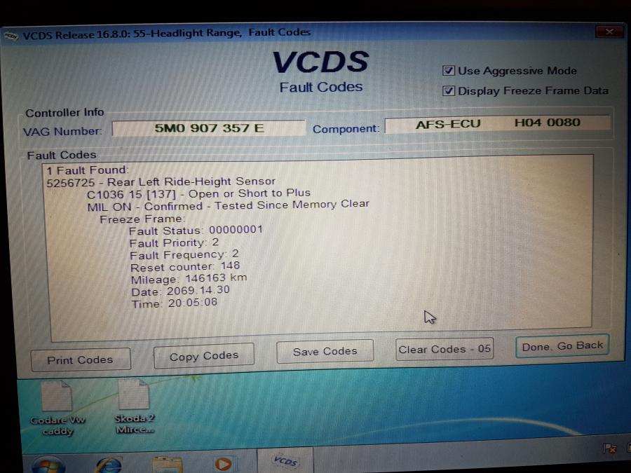

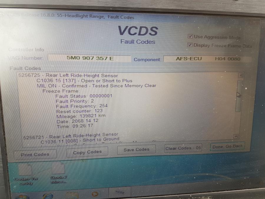

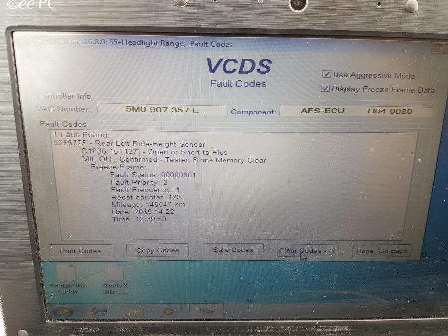

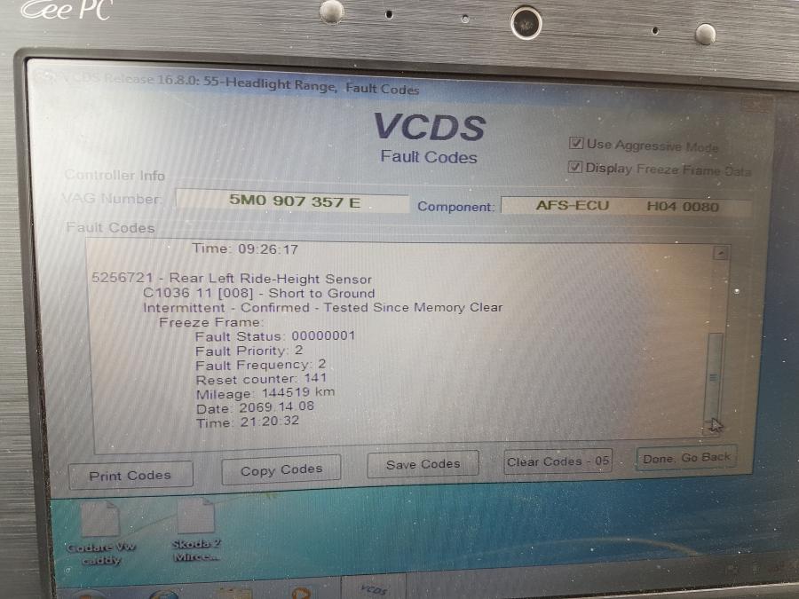

Am scanat un B7 si am aceste erori pe 55 xenon. A fost si la vw reprezentanța si au zis ca nu au ce face
Senzor nivel spate stanga defect sau cablaj intrerupt
in functie de valoarea din blocurile de masura, vede daca este problema de cablaj/conectica sau senzor defect

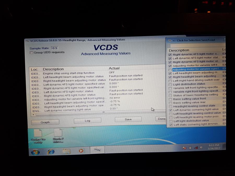

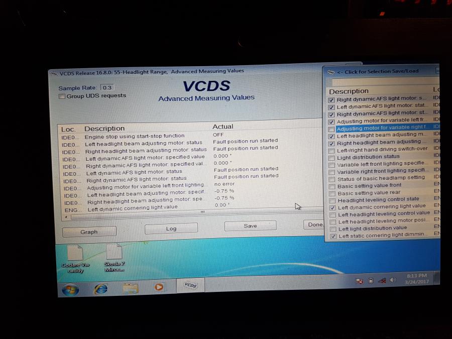

Am sters erorile de pe 55 xenon range dar nu pot scapa de această eroare. Am facut si niste screen in block de masura.
Sa fie senzorul de pe bratul spate dus? La pornirea farurilor isi face leveling stanga-dreapta dar cand coboară jos in sus isi revin foarte incet.
si valoarea de la senzorul spate de ce nu ai pus-o in blocurile de masura ?
Ca nu stiu care e aia Cristi.
mai cauta in advanced measuring si gasesti.
