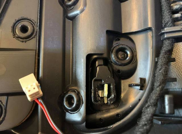

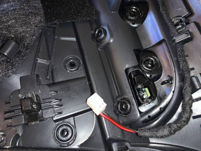

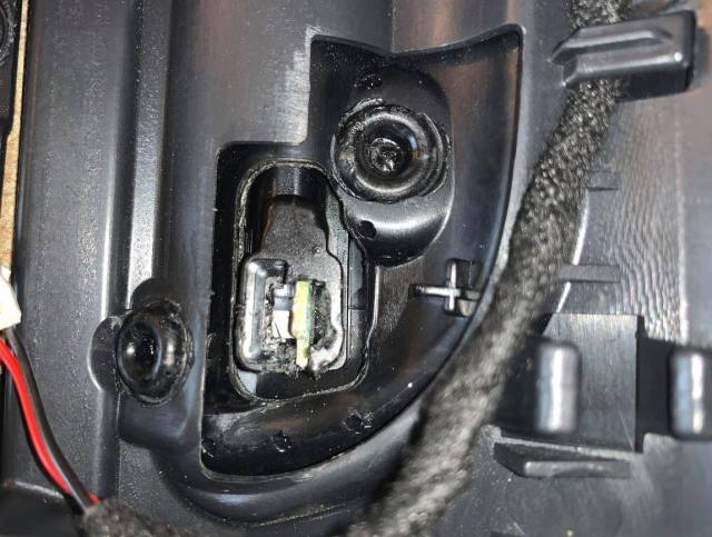

Se pare ca iluminatul usii stanga e o buba la generatia asta mai veche de G7. Am observat ca nici la mine nu mai merge banda de pe partea stanga. Am dat jos fata de usa, am verificat mufele si vin 12V cand trebuie. Asa arata ledul cu pricina. Cu siguranta asa ceva nu se gaseste separat de cumparat. Problema e ca nu stiu cum sa ajung acolo sa il scot. Imi poate spune cineva cum este prins trimul de fata de usa si cum se da jos?

Multumesc de raspuns. Dupa ce am analizat aseara internetu cam banuiam ca trebuie taiate niturile alea si relipite. Problema se pune in felul urmator: hai ca tai niturile si dau trim'ul jos dar iese ledul de acolo? Si ce sanse sunt sa se gaseasca pe undeva un led la fel? Cred ca 0.
In poza postata de mine mai sus nu se vede dar ledul e intr-un soclu si are o ureche ce il tine blocat. Din pozitia in care este in poza nu am cum sa-l scot tragand de el.
Si inca o chestie de care nu mi-am dat seama: lumina prin ce se propaga? Tub de plastic, fibra optica sau ... altceva?

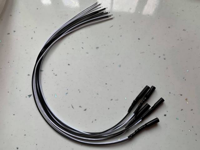

Asa ca am ales solutia care mi-a fost la indemana. Acu v-o 4 ani am vrut sa fac retrofit'ul asta si pe passat asa ca am comandat de pe aliexpress fibra optica si cateva leduri. Doar ca toti cei care facusera retrofitu'ul se plangeau ca fibra nu sta lipita cu nimic si cade. Asa ca am renuntat si am ramas cu fibra si ledurile albe.

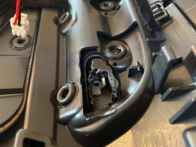

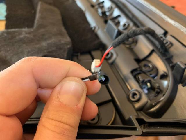

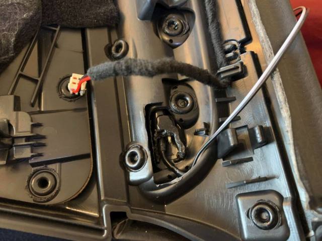

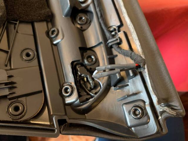

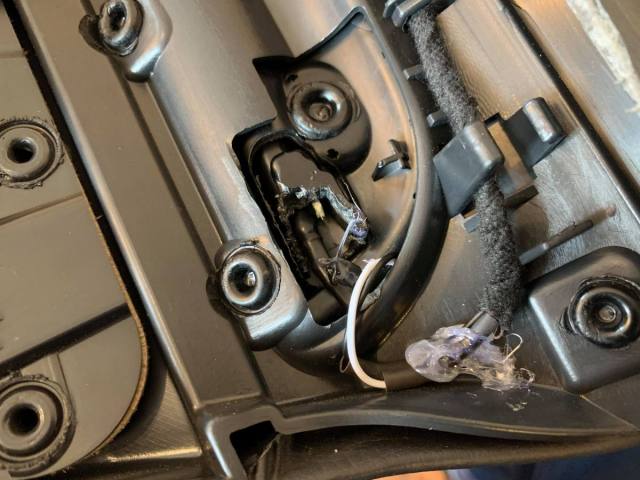

Revenind la golf, led'ul original este prins pe o placa electronica in forma de T iar smd'ul este lipit cumva pe lateral pentru a lumina in capul fibrei. Daca nu se da trim'ul jos singura varianta (pe care am si aplicat-o eu) e sa tai plasticul ce formeaza carcasa ledului si sa-l scoti pe bucati. Si chiar si asa nu iese tot.
Am facut putin loc acolo si am pus noul led in capul fibrei, am scos conectorul oem si am legat firele pe direct, izolat cu tub termo si solutia functioneaza.

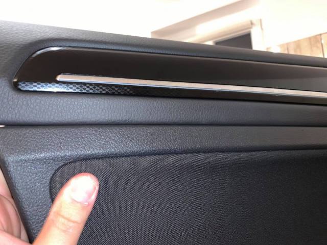

La o prima vedere pare ca si intensitatea este egala cu cea oem de pe dreapta dar de lucru asta ma pot convinge abia cand se intuneca afara. In caz ca e ceva deranjant o hacui si pe cea de la pasager si pun led China :D .Functioneaza si dimmingul.
Multumesc baieti pentru sfaturi si linkuri! Weekend fain.

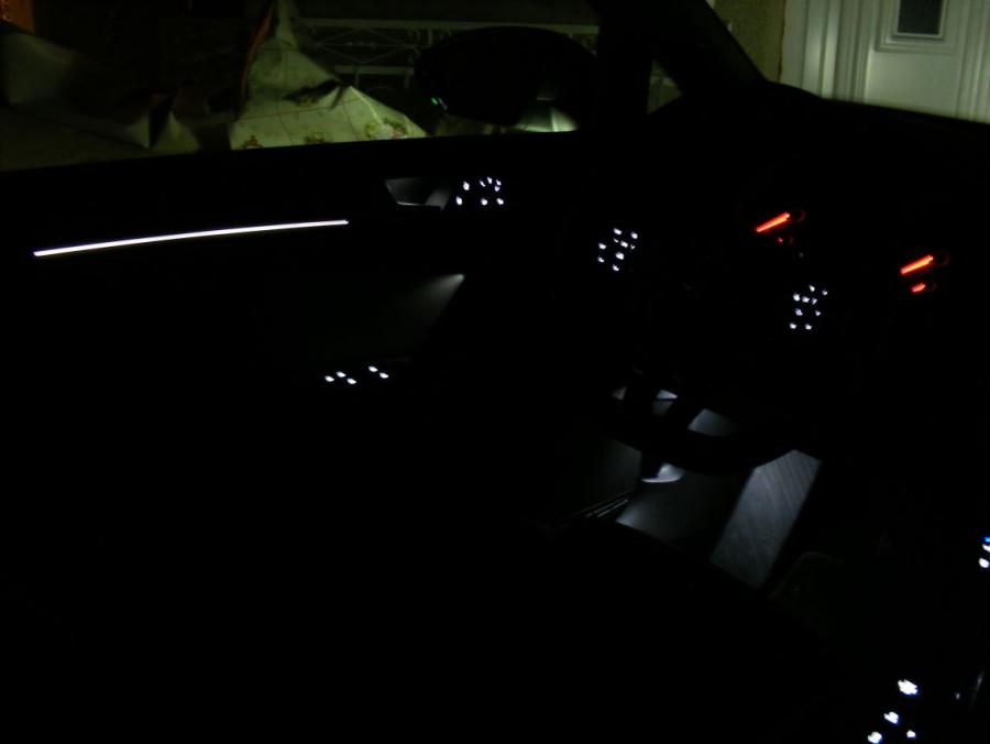

p.s. revin cu poze dupa ce se intuneca!
