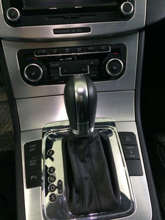

Maneta DSG trebuie sa apara ,ceas nu pun ca asta ar insemna sa renunt la cele doua sertare ....si asa locurile de depozitare sunt limitate
Exact asta e si ideea mea. Nu renunt la acele sertare. Vin de pe touran unde aveam spatiu berechet. Astept sa vad maneta instalata

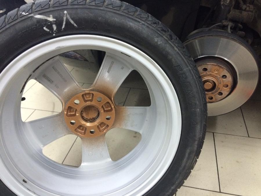

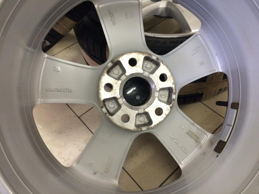

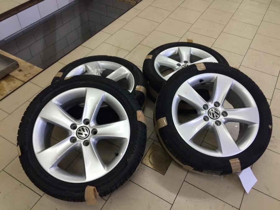

Azi mi-au venit pingelele de iarna ,jante originale CC, special concepute de iarna.Curatare suprafete si aplicat pasta de cupru Anti-Seize

Arata foarte bine jantele de iarna, chiar mai bine decat cele originale!! :D   Nu te gandesti sa schimbi bancheta din spate cu una cu 3 locuri?
Jantele de iarna au J 6.5 cu anvelope 205 fata de J 8 cu anvelope 235 cat au cele vara .
Calca ca un "fulg" ,diferenta e foarte mare .
Ma gandesc la 18 interlagos ,dar nu cred ca dau aspectul pe confort .

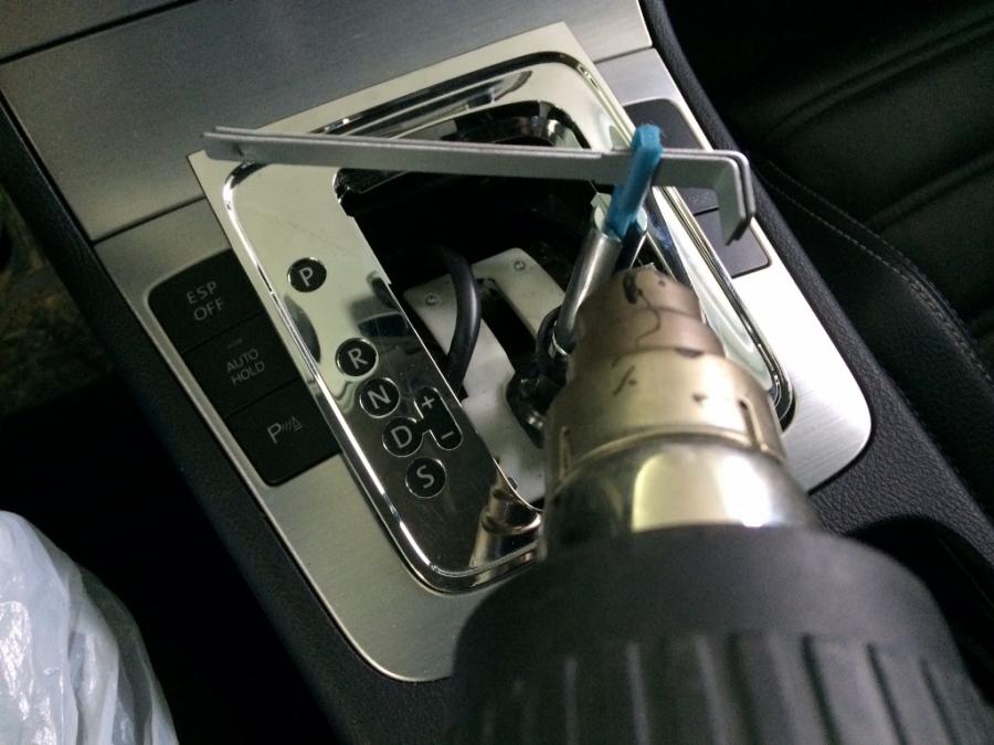

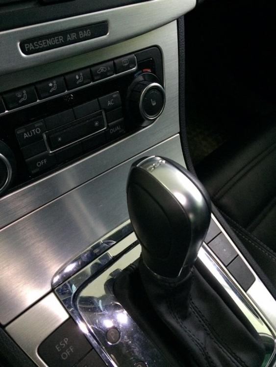

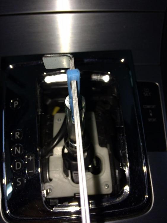

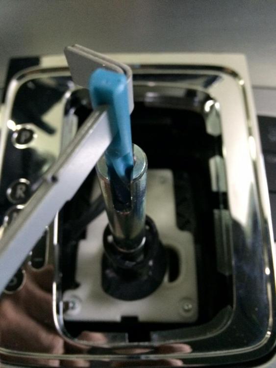

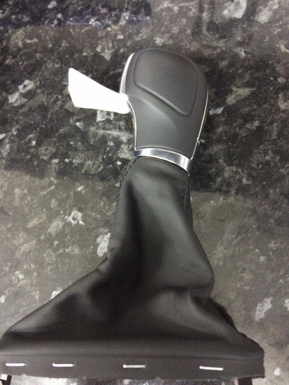

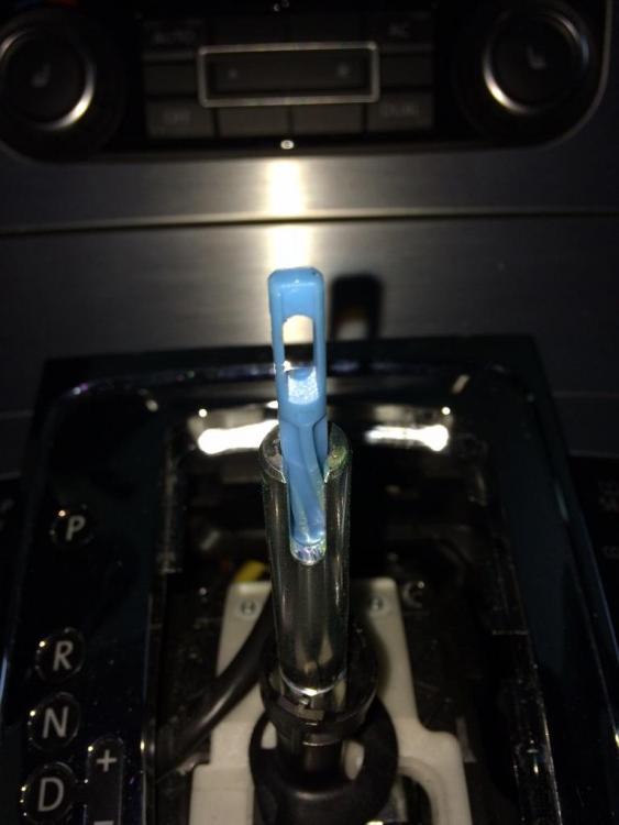

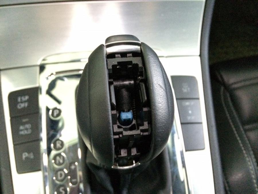

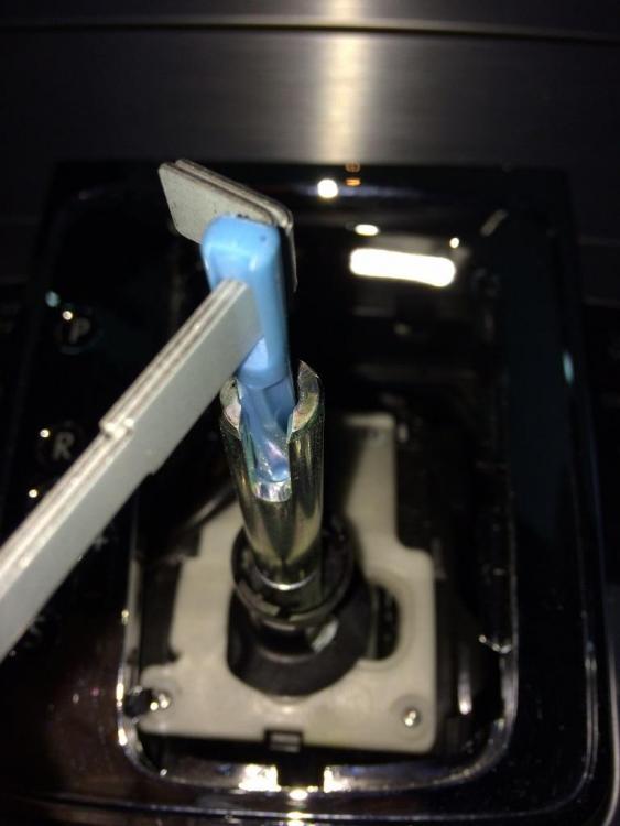

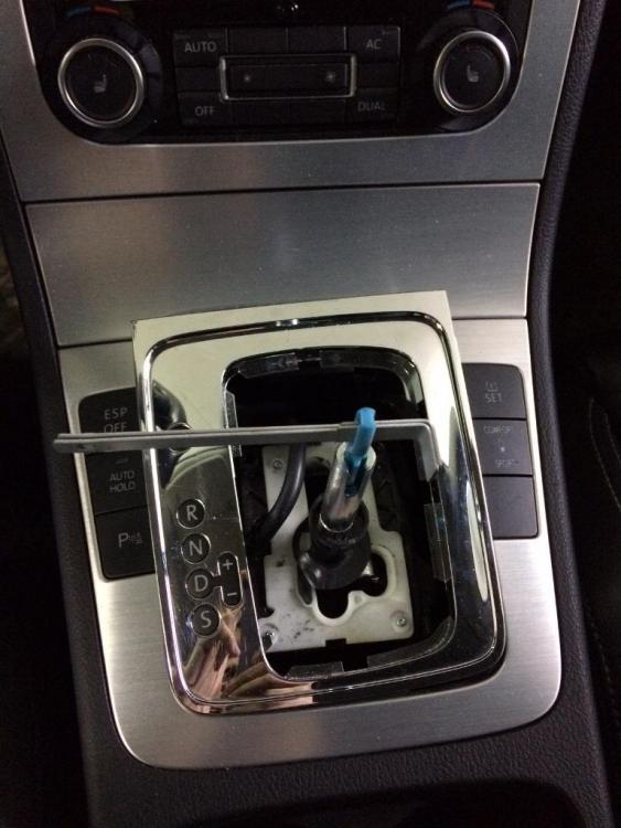

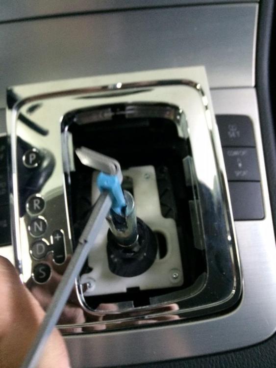

Azi am montat nuca DSG modelul nou.
Operatia necesita rabdare.Se incalzeste tija de jur imprejur si se rasuceste incet 180°
