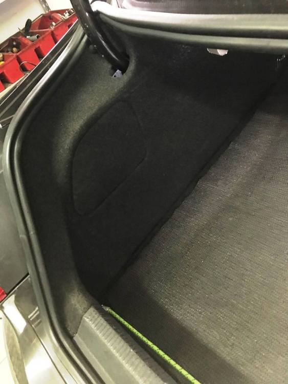

Salut,Catalin!Am vazut ca ai montat acea carcasa a bateriei care arata mult mai bine decat pasla aia cu care vin ele..Vreau sa fac si eu acelasi lucru.Ajuta-ma,te rog,cu un cod de pe carcasa,sa stiu ce cumpar de la sh.Multumesc!
Se potriveste orice carcasa de baterie de passat b6 ,golf 5 ....
Merci mult!Mi-era frica sa nu aiba dimensiuni diferite.

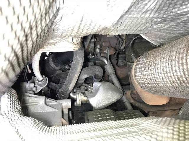

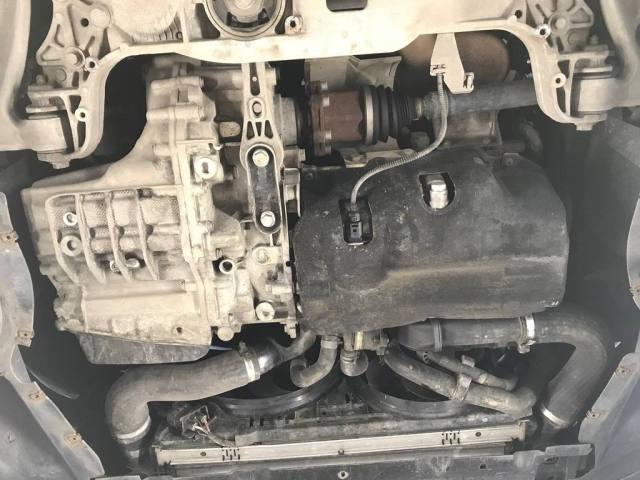

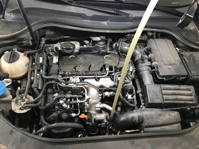

Azi motorul arata neschimbat,fara nici un fel de scurgeri.
nu e de mirare, nici nu apuca sa curga ceva la tine :D
Paradoxul este ca nu am intervenit cu absolut nimic,injectoare originale,pompa originala,dpf,dsg......(conform celor 8 pagini de istoric)
Ideea e ca motoarele astea chiar duc mult si bine (cu intretinere si utilizare corespunzatoare)

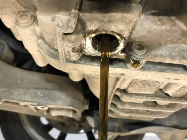

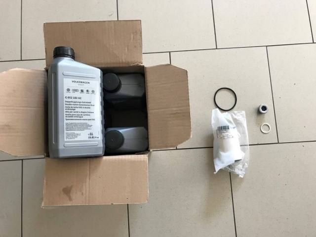

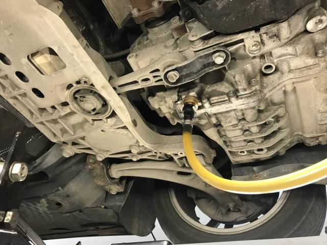

Scuze, dar la cat de limpede e uleiul din cutie, nu stiu ce te face sa spui ca nu e ok, culoarea se schimba in cateva mii, de la temperatura.

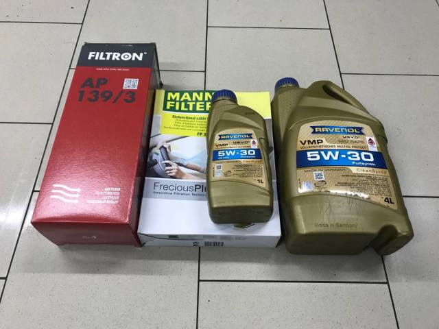

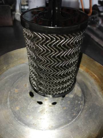

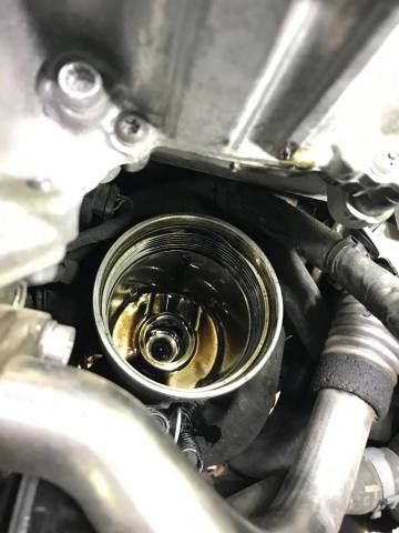

08.10.2020 , 333278 km ,a2a revizie cu ravenol VMP USVO ,motorul se aude si merge excelent.

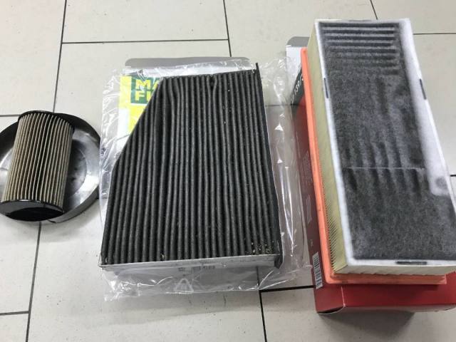

Asa aratau filtrele dupa 9575 km
Modificat de EEXCALADE
Lasam filtrele  mai mult,15-30-60.000 ...daca le scoteam curate .
La cum arata ,sa le las mai mult inseamna bataie de joc.:)
salut Catalin si La multi ani!
filtrul de aer este dintr ala ptr anotimp rece?
merci
Da,folosesc filtrul cu pazla alba ,in speranta ca filtreaza mai bine.
Acest tip de filtru vine default la multe motoare de pe audi .
