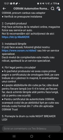

Osram pe site zice ca nu trebuie omologate la RAR, doar copia documentului
Asa e și în celelalte tari.Screenshot_20241024_132138_Facebook.thumb.jpg.8c9c73dc24ef4abc425e8ac1d2591082.jpg

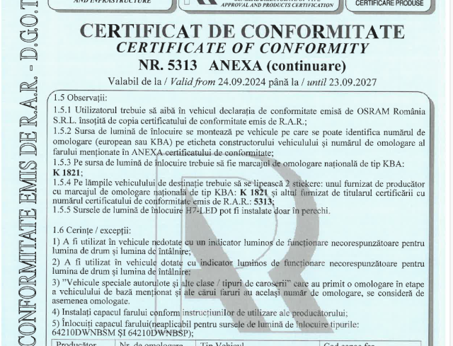

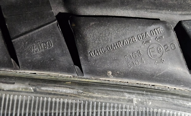

Si atunci de ce e omologat Golf 4 cu sasiu 1J cu inscriptia E9 5163 ? Ca Golf 4 a venit de fabrica cu Halogen sau Xenon....
Pun aici print screen din pdf-ul OSRAM image.thumb.png.86bc109bbd763de88dc630bb89e31ecd.png
Iar aici este o poza cu unul din farurile mele: image.thumb.png.a4d31eb034df79d002755bde9cf7ef27.png

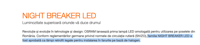

Adaug si ce a scris OSRAM pe pagina lor image.thumb.png.f352c933825d2ed4520d40ae8c810b48.png

Sunt curios cum ai inteles tu asta, daca chiar pe site-ul de la OSARM pus pe pagina anterioara scrie asa:
"Revoluție și evoluție în tehnologie și design: OSRAM lansează prima lampă LED omologată pentru utilizarea pe șoselele din România. Conform reglementărilor germane privind normele de circulație rutieră (StVZO), familia NIGHT BREAKER LED a fost aprobată ca lămpi retrofit legale pentru instalarea în farurile pe bază de halogen."
Si in plus ce masini au faruri LED cu becuri H1, H4 si H7 din fabrica ? Insusi H-ul ala vine de la halogen.
Păi chiar pe site-ul Osram scrie, becurile astea n-au nicio legătură cu farurile LED de fabrică, sunt doar pentru înlocuit halogenul.

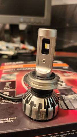

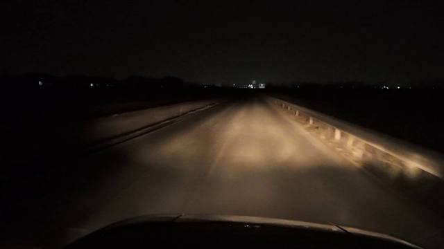

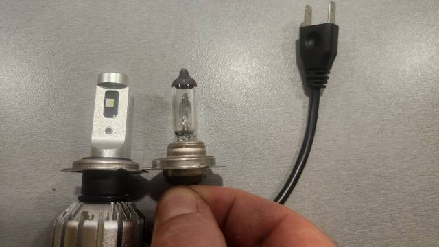

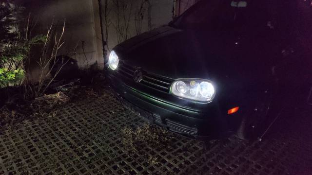

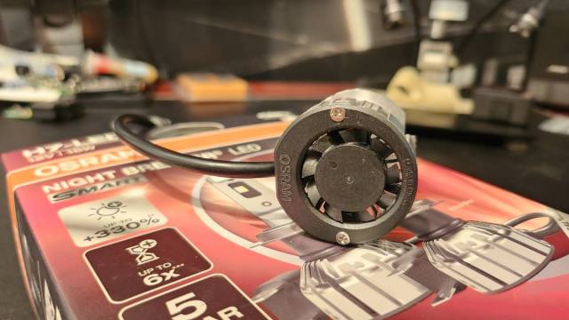

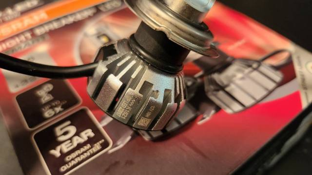

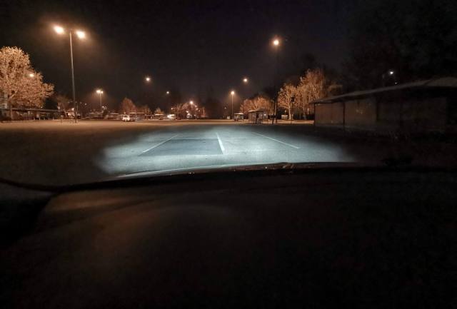

Le-am montat, acum vin de la un drum scurt. Fluxul luminos e clar mai mare DAR nu foarte mult, acum tot farul are aceeasi nuanta de alb cu pozitiile sau f apropiata fata de halogenele galbuie. Am pozitii philips LED. Consumul de 32w fata de 110w ajuta si in a mentine temperatura farului mai mica, cei care au firele coapte in el stiu de ce :), mai putin stres pe contactele intrerupatorului si alternator. Imi place sa se aprind-sting instant, ca la o masina moderna.
La prima vedere par calitative, au ventilator activ pentru racire care si la aceste temperaturi mergea, nu stiu daca are PWM(turatie vatiabila) sau nu.

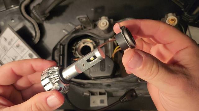

Montajul nu a fost atat de horror, inelul acela metalic se demonteza prin rasucire, se introduce separat in far si se clipseaza cu clema aceea otelita pentru ca altfel clema aia nu trece peste ditamai racirea aia mare de aluminiu. Dupa se introduce becul si se rasuceste putin pentru fixare. Capacul farului se inchide fara probleme, nici nu ma asteptam de la osram sa trebuiasca sa faci tiganii ca sa potrivesca.

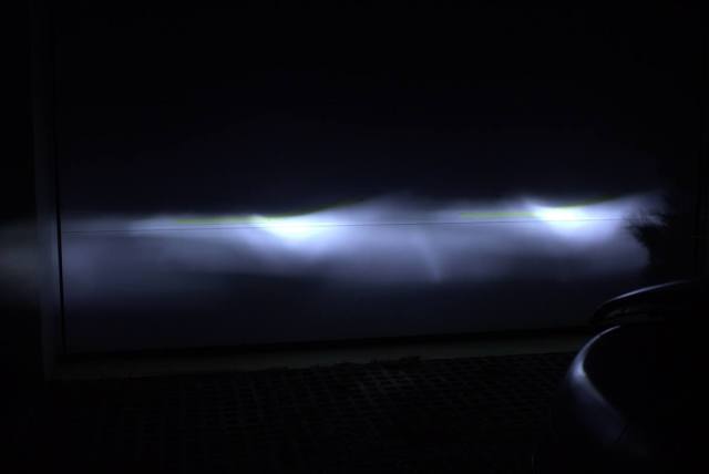

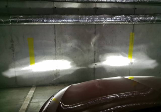

Atentie cum fixati becul in far pt ca daca nu se aseaza bine nu vor bate bine. Asta am patit eu si a trebuit sa indoi putin clema aia de prindere pentru ca apasa pe radiatorul de racire si statea putin stamb, astfel separatia intre fasciolul proiectat si penumbra, delimitarea nu era clara _/.
A se observa ca ledul e la aceeasi inaltime de baza becului ca si filamentul la halogen

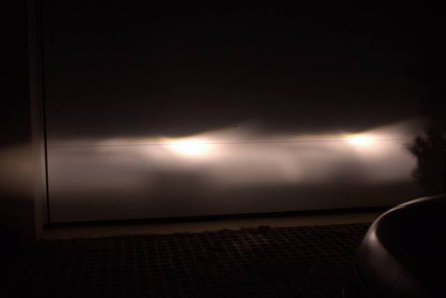

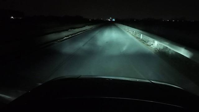

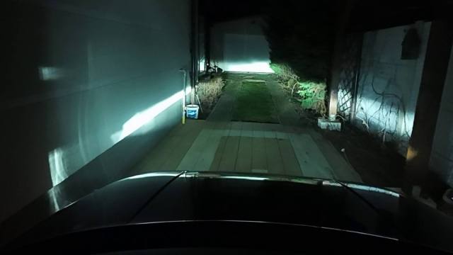

Cateva poze:
Hmm , mhhh , ce de umbre pe luminile astea ..
Nu se obtinea calitate ok cu becuri halogen de top ?
Hm... as putea zice chiar ca sunt ...dezamagit de "beneficiile" aduse de aceste leduri . :(
marius1982.11
Asta nu stiu. Na, clar nu se vad asa se smooth si precis ca si lupele cu LED de pe CHR dar nici nu aveam asteptarea asta din start. Totusi sunt niste faruri obosite de ~20 de ani cu oglinda si umbrele se vad si la halogen. Posibil ca pe unele noi, neafumate sa se vada mai bine. Mai am un set, as putea incerca pe acelea sa vad cum sta cu "artefactele".
Nici nu le-am reglat pe un stand de reglat faruri ci "la perete" dupa cele vechi. Chestia cu umbrele nu s-ar rezolva oricum cu reglaj.
Am mai iesit ieri la un drum extraurban unde era pitch black si nu pot sa ma plang. Se vede bine, dar nici nu aveam halogenuri nush ce WOW de sute de lei, ceva ce am gasit prin niste faruri ce le aveam.

@marius1982.11 multumesc tare, tare mult pentru poze.
Daca pana acum mi le doream, acum imi pun un mic mic semn de intrebare.
Poate nu pot eu discerne ok - dar dupa pozele puse nu pare ca aduc un plus extraordinar. As zice ca sunt tot pe acolo cu un halogen mai bun. Corecteaza-ma daca gresesc. Eu sincer ma asteptam sa se apropie de performantele unui xenon. am mers cu o bora cu xenon de fabrica si am ramas placut impresionat. M-am gandit ca daca pun leduri as putea cat de cat sa ma apropii dar pare ca nu. Repet. Poate gresesc.
Multumesc si pentru celelalte informatii. Cred ca cel mai mare plus e aia cu acel consum 32W vs 110w. Bucuria alternatorului.
Nu are cum sa se apropie de performantele unui xenon din motive de legislatie, am explicat mai sus ... sunt anumite limite de intensitate luminoasa peste care nu poti sa treci fara echipament suplimentar montat pe masina.
