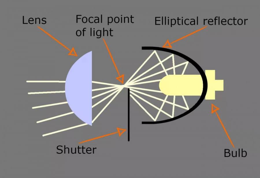

Nu exista bec led (folosesti termenul ca si 'xerox'). La iluminarea cu led-uri exista doua solutii tehnologice, proiector sau reflector.
In cazul de fata se foloseste tipul reflector. Culmea, lumina obtinuta fara lupa este mai curata, dar necesita o calitate a refletorului foarte buna si cat mai mare ca dimensiuni.

O intrebare: cum crezi ca este obtinuta lumina cu Xenon sau led? 'Oglinda' o are toate farurile, diferenta este o lupa in plus.

Si chiar este mai mica la tipul proiector. Oglinda/reflectorul exista in spatele tuturor surselor de lumina, mai mare sau mai mic, de diferite forme.

@Aerofan sunt multe masini cu faruri led oem fara lupe. vezi farurile led basic de pe passat b8 non-facelift sau la renault pe clio si megane 4 facelift sau chiar si la mercedes generatia precedenta de e-class. Au aparut si led-uri care sa inlocuiasca becurile xenon :D
