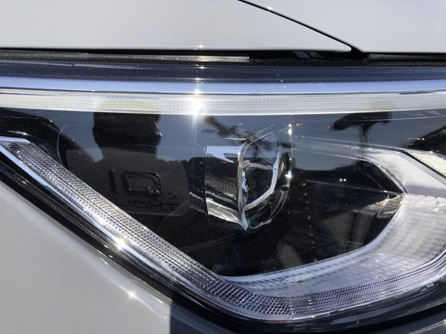

Deci @clau_j17 intrebarea ta este cel putin curioasa avand in vedere ca pe G8 nu vezi leduri la faza de drum sau lunga fara alte sisteme gen lupa, uite aici o poza facuta de mine a sistemului de lumina cu LED (faza lunga scurta si pozitie) la Golf 8. Si ca sa risipim mitul cu lumina LED pe faruri normale: Nu exista la nici un OEM far cu oglinda pe led, pentru ca lumina LED este disipata si fara o lupa nu o poti concentra. Credeti-ma ca nu va mint.
Ce vezi tu LED este ca si la un Golf 7 de exemplu sau un Golf 6 care sunt luminile de pozitie si care la fel sunt omologate si sunt cu LED.
Ca sa intelegi, politia nu va zice nimic la un Golf 8 cu LED, dar la un Golf 7 cu faruri normale ca astea,

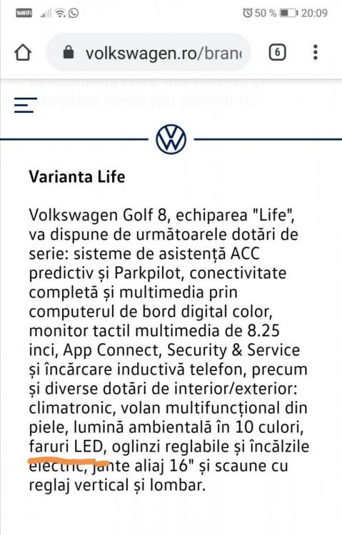

@Aerofan cu tot respectul, dar poza atasata de tine se refera strict la IQ LIGHT care sunt pe o echipare mai de top.
In echipare LIFE, vine cu far normal fara lupa dar cu bec led.
Legislatia o stiu si eu, dar nu cred ca nenea politistu stie ca golful 8 vine cu far normal si bec led.
