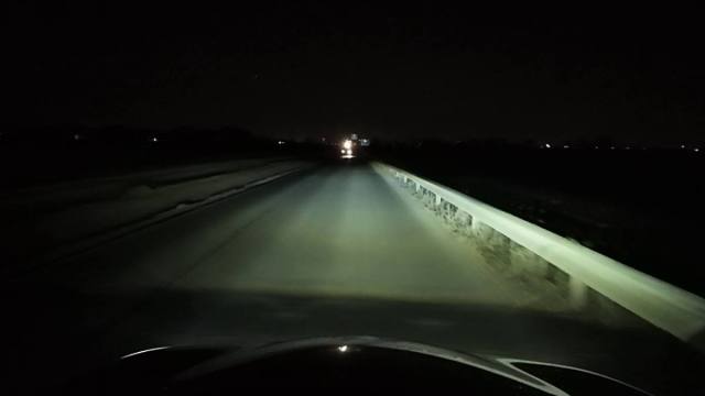

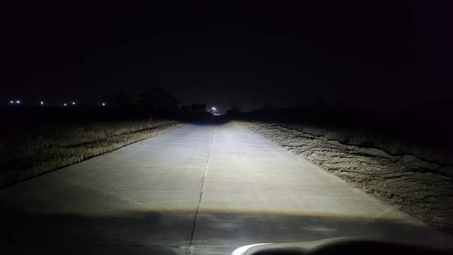

On 3/22/2017 at 0:42 AM, golf3ale said:
In stanga avem a4 cu xenon oem si in dreapta led cree 4300k si 20w/bec.
Salut, ce lm? Mai mult de 2400?
Multumesc, poti lasa aici un link sau pe privat unde se pot gasi? Caut de ceva vreme si nu gasesc mai nimic cu 4300k si max 2200-2400lm. Toate sunt exagerat de puternice la luminozitate gen 3600lm 4000 etc. Doar pe 5000k am gasit cu 2400lm insa as vrea sa raman la 4300k.
Are cineva un test cu ele diferente intre ele si bec normal?
On 15.03.2017 at 8:31 PM, golf3ale said:
De vreo 6 luni folosesc Led-uri cree si pot sa spun ca comparativ cu xenonul clasic,este o mare diferenta.
Tin sa mentionez ca nu am avut probleme cu Politia de nici un fel,iar la Itp nici atat.Led-urile care le am eu se aprind instant si au 4300k.Lumina oferita este una placuta si bat exact cum bat becurile clasice.Le-am verificat pe 5 aparate si nimeni nu mi-a spus din prima ca eu am led-uri in faruri.
Masina este un Renault,are far cu oglinda si kit-ul folosit de mine are 40w,adica 20w/bec si anume vreo 2400 lm/bec.
