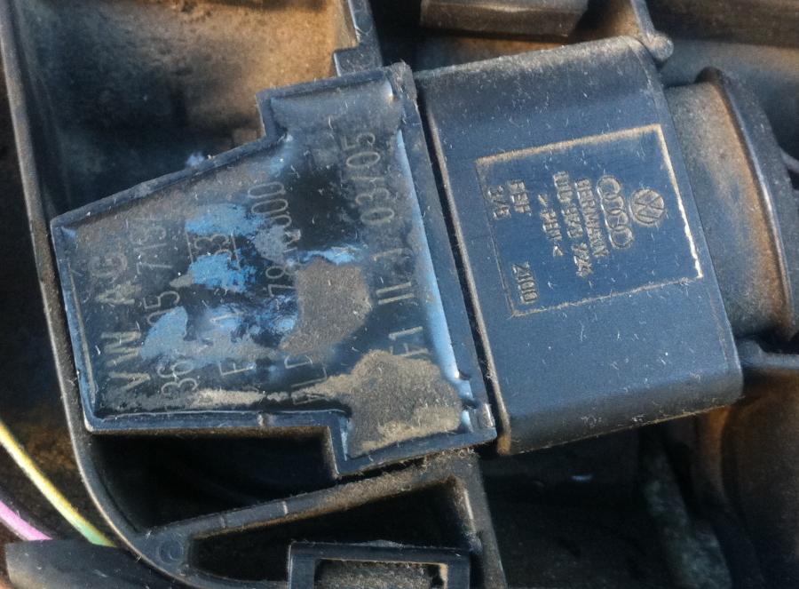

Cred ca am gasit bobina defecta, vizual bobina de la cilindrul 3 prezinta
deformari ale suprafetei rasinii (unghiul fotografiei este cam neinspirat
asa ca in foto nu se vede atat de rau cum este in realitate).
Am achizitionat 2 bobine Beru si am inlocuit-o pe cea presupus defecta (cilindrul 3),
nu a fost de acolo, am asteptat sa-mi soseasca interfata de diagnoza si cu ajutorul
ei am gasit missfire la cilindrul 4.

Rezolvata eroarea 16688 prin inlocuirea bobinei, necazul este ca am dat de alte erori de care nu stiam,
