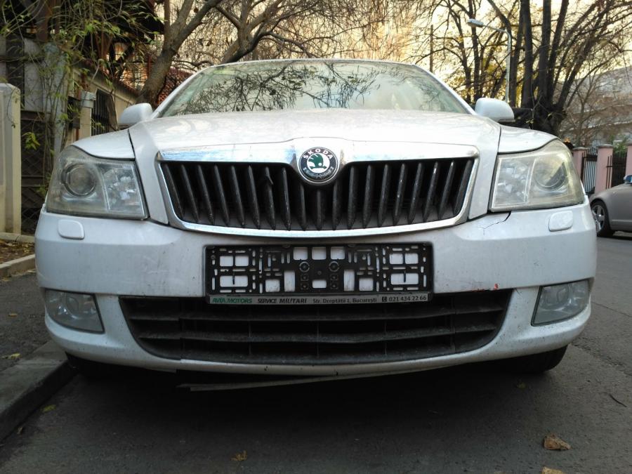

Mentionez din start ca sunt nou pe acest forum si totodata novice in tot ce inseamna tehnica, piese, reparatii masini.
La recomandrea unui amic, am intrat pe acest forum pentru a cere sfaturi/pareri in cea ce priveste repararea masinii proprietate personala avariata in urma unei ciocniri in parcare (a se vedea poza atasata)
Precizez ca tot ce a insemnat reparatii/revizii au fost facute pana acum la Avia Motors, dar in cazul de fata incerc sa gasesc o solutie alternativa la un pret mult mai bun.
Am rugamintea sa ma ajutati cu recomandari pentru un service cu anagajati competenti pe parte de constatare si reparatie eficienta. Am incercat sa cautat anunturi cu piese de schimb din dezmembrari, dar fiind un necunoscator, consider ca este riscant.
