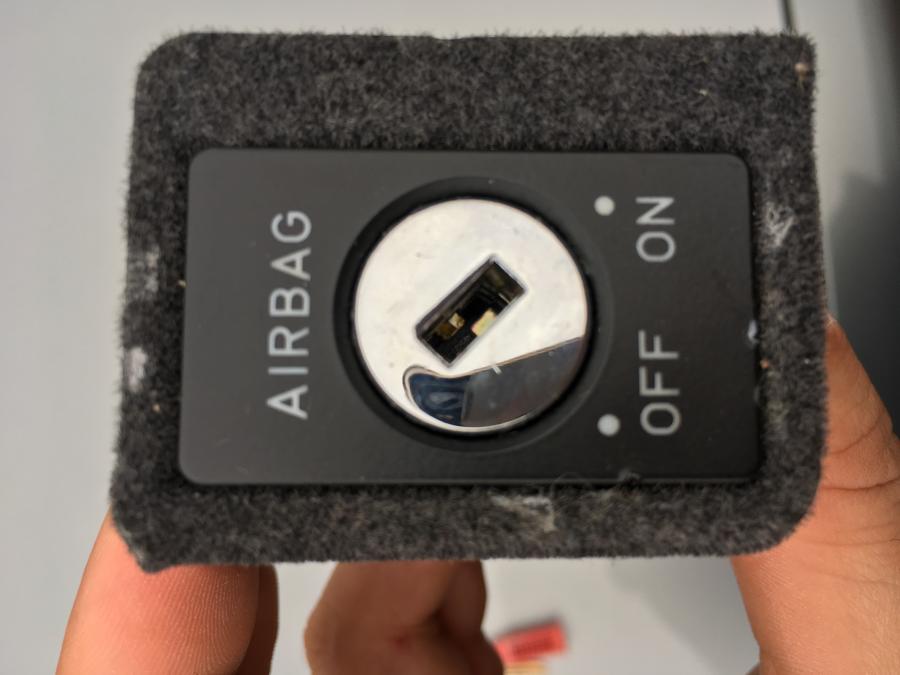

va salut!am si eu o mica problema !am luat un passat din 2004 1.9 tdi 74kv cod motor avb cu lumina de airbag aprinsa.am bagat testerul si zice ca lipseste modulul airbag ca atare am desfacut torpedoul si am gasit mufa galbena din poza atirnata .nu gasesc comform testerului nici mufa pentru swithului de on off modulu lam gasit pe ebay dar nu stiu ce serie trebuie sa aiba....si unde gasesc mufa pt swith?

NU gasesti comutatorul de dezactivare a airbagului pasager deoarece nu este pe masina, ar trebui sa fie in mufa aia la care ai facut tu poza.

esti sigur ca in acea mufa vine comutatorul?daca da da-mi si mie o poza cu acel comutator sa-l pot cumpara

ok uitati si erorile!deci care ar fi rezolvarea?si de la ce este mufa galbena?ca am luat un comutator de pe o masina identica si nu prea are treaba cu mufa mea...alta nici nu am gasit....

sunt toate 3 si mufate corespunzator cum ramane cu mufa galbena din poza?de la ce este?si cum anulez erorile?cei de la reprezentanta au zis ca lipseste switchiul on/off....nu au vrut sa-mi dezactiveze/stergere erori pt simplu motiv ca ,,nu au voie"
este de la ce am spus mai sus, switch dezactivare airbag pasager.

ok multumesc pt lamurire ai te rog o poza cu acest swith sau un cod ...?
