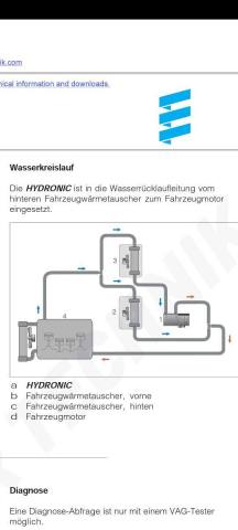

pai...daca ai dublu climatronic, iar tu vrei sa anulezi circuitul antigelului direct de langa motor, in spate cum mai ajunge caldura? ai o aeroterma si in spate cu un radiator care face acelasi lucru ca aeroterma din fata

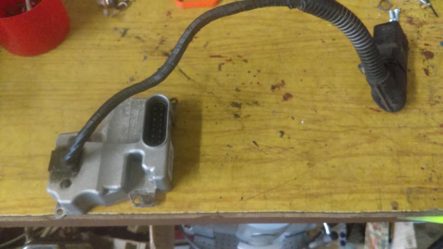

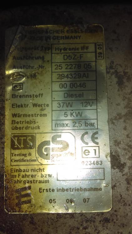

Am si eu nevoie de ajutor. Problema incepe cu nepornirea incalzitorului D5Z-F. Am dat jos am verificat in afara de ventilator care se misca greu n-am observat nimic. Cu testerul nu se poate identifica, cred ca electrinica e dusa.
Intrebarea ar fi daca se poate schimba cu unul mai vechi D5W-Z? Sau sa incerc sa caur doar electronica?

Nu mai obosi cautand electronica, il arunci pe tot si pui altu, model anterior.
Nu merita efortul costurile , la urma se va strica electronica in maximum 3 ani( vorbesc de electronica noua). Acest model este construit sa-se strice, sa nu fie servisabil. Daca te uiti mai atent la ele constati ca se autodistrug singure.
Acelasi model am si eu D5Z-F, am gasit stutul pe care se prinde toba lui retezat din carcasa. Nu este nici o urma de lovire , de batranete, este din 2008 nov. masina. Deci, merg modelele mai vechi!

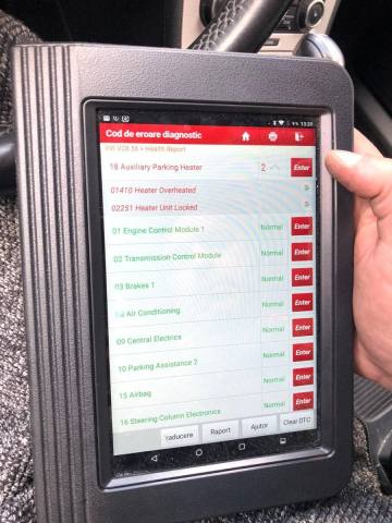

astazi am verificat pompa de apa si merge...(verificata intr-ul vas cu apa) insa tot nu reusesc sa scap de eroarea asta  01410 06 00 - heater over temperature...care o fi problema ?

Da am probat si merge perfect D5W-Z in loc de D5Z-F.
Aveti idee unde gasesc schita de alimentare pentru a testa inainte sa montez pe masina?

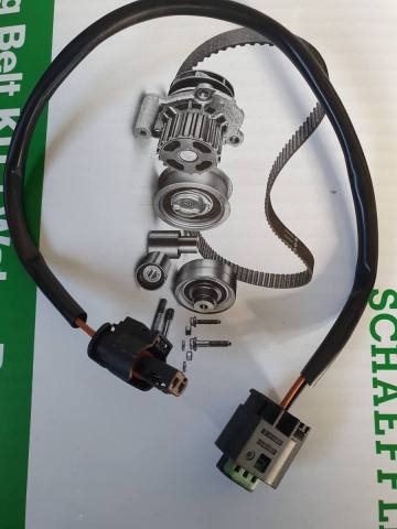

Daca scoti pompa de pe masina si te joci cu ea va mai functiona o perioada scurta de timp, reasezi carbunii pe pozitie. Incearca pompa pe masina . te urci , pui contactul 3-4 secunde, iei contactul , ridici capota si asculti acolo daca merge. Asase verifica corect. Daca ai motor de 2000 de cm. Cubi poare sa fie din comanda ei , la aceste masini este radical schimbata instalatia electroca si este un mistr cine comanda pompa si in ce mod.
Cea mai simpla de a proba este pe masina, pentru al testa jos de pe masina ai nevoie de pompa de motorina +un flux continuu de apa........ Este cam complicat. 2 suruburu si 2 furtune de apa nu este complicat. Zic eu!
Modificat de crocodill
eu am incercat pompa de apa in felul urmator, (cea de langa incalzitor) .... am dat pompa jos de pe instalatie, am alimenta la aceeasi sursa de curent (cea a incalzitorului), m-am conectat cu VCDS la masina si am dat "output test" la pompa de recirculare a alei si am pus pompa sa traga apa dintr-un vas...si mergea chiar foarte bine! cea de langa motor se aude cand pun contactul, deci, ce ar mai ramane de verificat? oare sa fie infundata pe undeva instalatia ?

La sharan a2 a baterie este pentru functionarea incalzitorului in rgimul de auxiliar sau parcare, fara motor pornit, a2 a aeroterma functioneaza doar daca este motorul pornit.
Pornesti incalzitorul in regim de parcare , acesta consuma curent din bateria auxiliara,incalzitorul si aeroterma, dupa ce ai pornit motorul curentul dat de alternator cupleaza un releu si unifica cele 2 instalatii electrice ,scoate climatronicul din incalzire auxiliara porneste a 2 a aeroterna si incalzitorul ia in considerare senzorul de temperatura si functioneaza in functie de el.
In acelas timp alternatorul incarca si cea de a 2 a baterie.
Cam asa functioneaza la Sharan incalzitorul in cele 2 regimuri.
