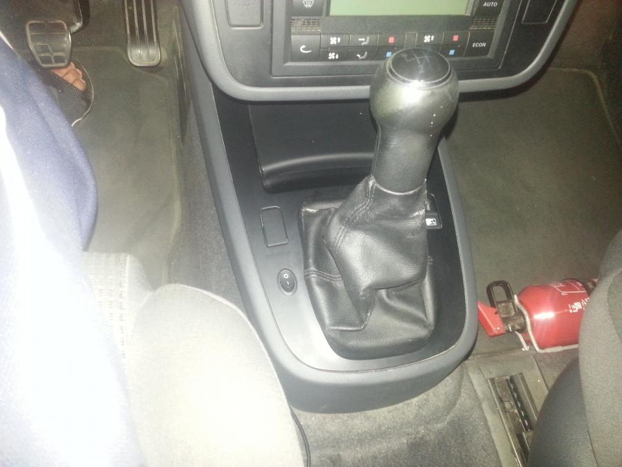

Salut baieti! Desi inca e vremea frumoasa, iarna se apropie. Vreau sa ma pregatesc din timp, ca sa nu stau sa tremur de frig in masina pana se incalzeste, cum am facut anul trecut. Am hotarat sa ma ocup de incalzirea auxiliara, sa o pun la punct. Astazi am prins niste timp liber, si am schimbat carbunii la pompa auxiliara de apa de la Sharan. Pt cei ce hotarasc sa faca asta: nu deschideti capacul de la bidonasul de expansiune, ca va curge antigel ,,cu galeata pe furtunele de la pompa :)),,(nu am avut clesti din aia de sugrumat furtunele de apa). De montat la loc, nu am mai avut timp, am pus o reductie de alama intre furtune, pana montez pompa la loc pe masina. Am hotarat sa pun un switch ON-OFF, ca sa pot sa opresc si sa pornesc pompa cand doresc. Am taiat firul + al pompei(verde), am pus papuci conectori in asa fel incat sa pot sa conectez si firul taiat la loc fara switch (la un capat am pus conector mama, la celalalt capat,conector tata) dar sa am si posibilitatea sa il pun. Am tras fir (pe care l-am protejat cu tub din ala flexibil) pana langa schimbator (aici am hotarat sa il pun), si am pus switch ON-OFF de 10A. Voi ati montat si siguranta pe traseul firului, sau nu? Eu ma gandeam sa pun o siguranta de 5 sau 10A, credeti ca e suficient pt pompa?.Este nevoie si de releu, sau sa las asa, fara?
Am taiat de asemenea si senzorul de temperatura de sub parbriz, care am inteles ca are rolul de pornire al ,,sobitei,, atunci cand temperatura scade sub o anumita temperatura. Vreau sa pun un switch identic cu cel pt pompa auxiliara, de 10A, ca sa pot sa pornesc si sa opresc ,,sobita,, cand doresc. Mai fac ocazional iarna drumuri scurte cu masina, si vreau sa pot decide singur daca vreau sa pornesc incalzirea auxiliara sau nu. E suficient sa montez acel switch in locul senzorului, ca sa pot sa controlez incalzirea auxiliara cum doresc, sau mai e nevoie de ceva modificari?Nu ma intereseaza sa pornesc prin programare, doar cand sunt eu in masina. E suficient sa pun o siguranta de 10A pe traseul unuia dintre firele electrice care intra in switch?

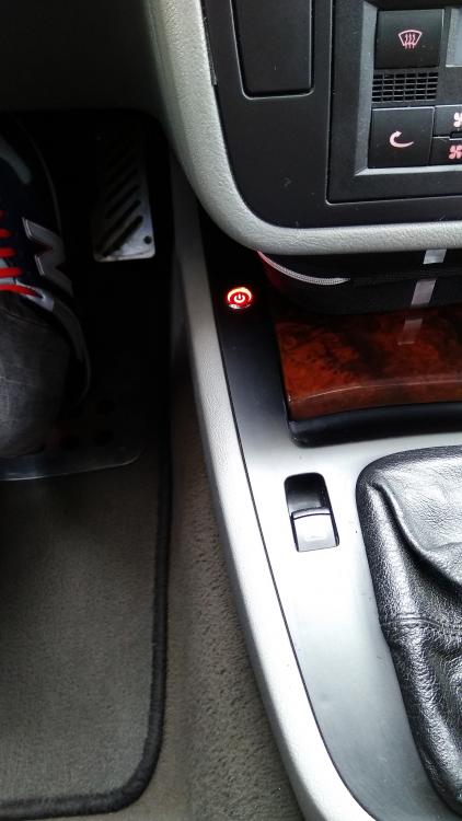

Uite aici am montat eu butonul de pornire care vine de le senzorul de temperatura(prin apasare se aprinde rosu),fara alte relee(parerea mea este ca te complici cu ele).Daca iti face figuri al tau cauta unul de generatie mai veche(D5WS).
hmm, parca imi pare rauca nu am luat si eu un buton cu iluminare, se vede fain rau! nu-i problema, daca ma plictisesc de butoanele astea, schimb plasticul ala si imi iau si eu butoane cu luminite :)). inca nu am reusit sa montez si intrerupatorul senzorului de temperatura, am tras firul pana sub schimbator.

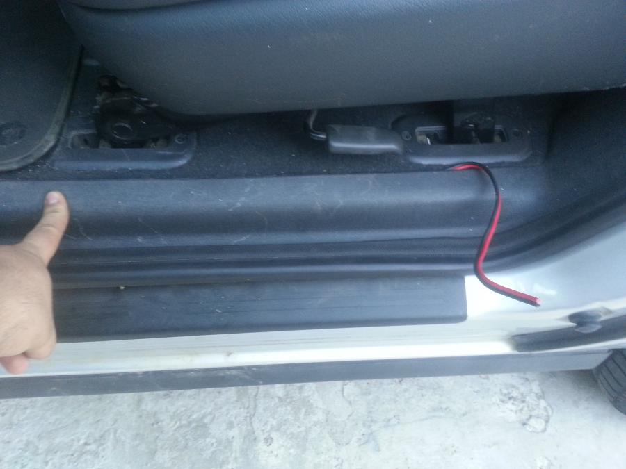

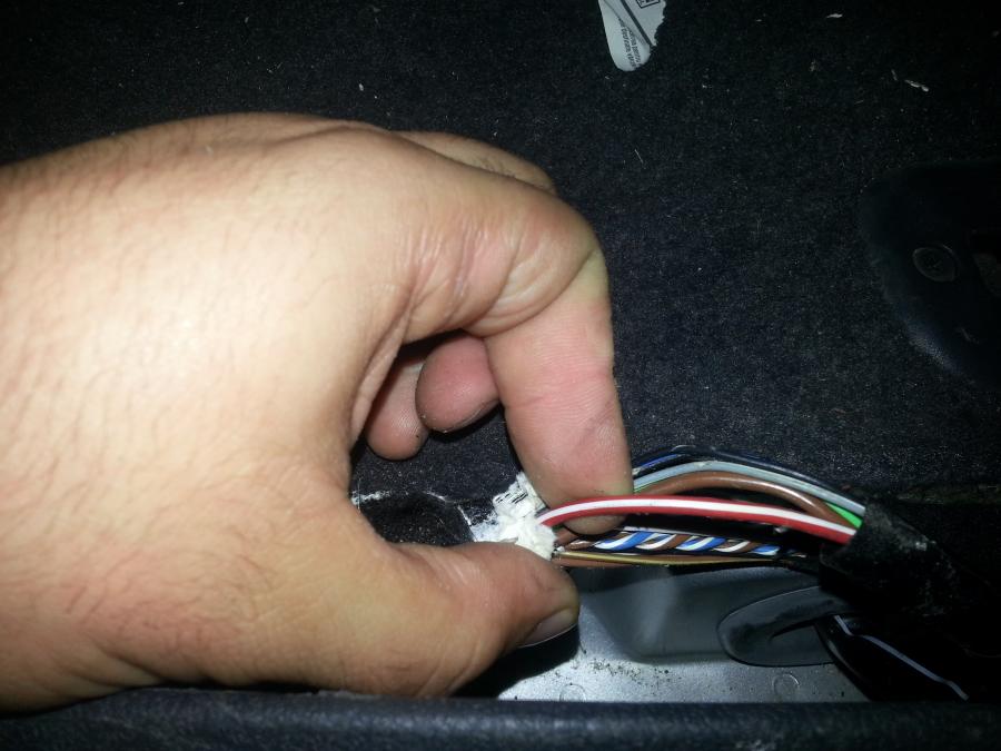

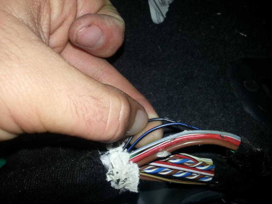

se pare ca eu am probleme cu firele de la senzorul de sub stergatoare,probabil sunt intrerupte pe undeva, din cauza asta nu am voltaj pe firele acelea. asa ca eu am fost nevoit sa aleg alta solitie pt anularea senzorului. cred ca s-a mai discutat pe aici, am folosit ideea furnizata de nelu_24 pe PM, in urma cu ceva timp. In pragul interior din spatele soferului, sunt firele ce coboara la incalzitorul auxiliar. din acel manunchi de fire, ai nevoie doar de 2 fire. firul rosu/alb (12V) si firul negru (senzorul de temperatura). se taie firul negru si de partea ce coboara spre incalzitor, legi unul din firele switch-ului tau.celalalt capat al firului il izolezi bine cu banda izolatoare, sau cu tub termocontractil. la firul rosu/alb, ii indepartezi putin izolatia si te legi cu celalalt capat al switchului tau. asta a fost tot, acum poti ai anulat senzorul. cred ca vei avea 12V pe fir, chiar si cu motorul oprit. eu am ascuns firul sub ornamentele alea de plastic, inca nu l-am conectat la fire. poate azi am timp dupa ce vin de la servici.

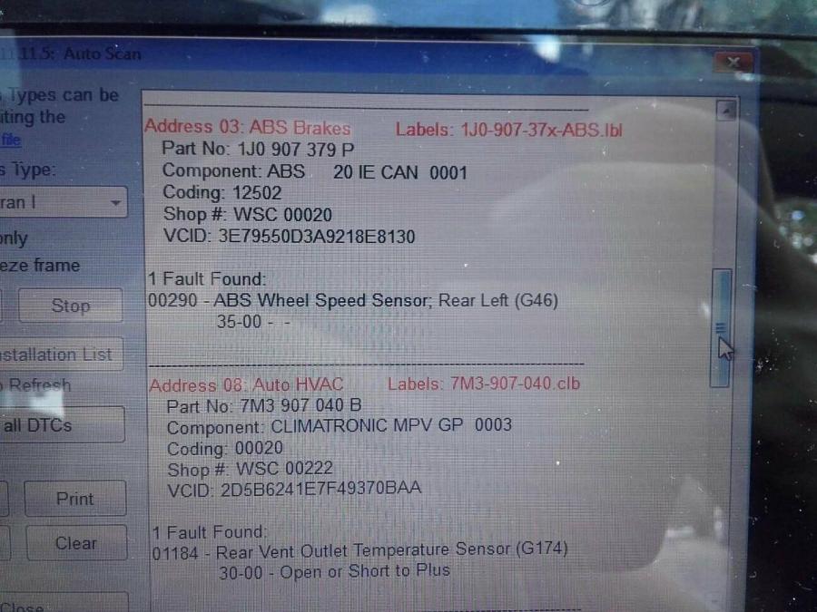

Salutare colegi.Am scanat masina (Sharan 19.tdi 116 cp 2002)si am eroarea data pe senzorul de temperatura G174(a doua eroare).
Ma poate ajuta cineva sa imi spuna daca acest senzor este legat de webastosi unde este pozitionat el?
Mentionez ca acesta nu a functionat niciodata iar la scanare nu am reusit sa intru pe canalul aferent acestui modul de incalzire auxiliara.
Ce am observat pe panoul de comanda de la climatronic nu imi functioneaza butonul de recirculare si cel de la ventilator + din fata .
Am citit tot topicul am idee ce si cum sa fac dar nu as vrea sa incep cu webasto pana nu rezolv cu senzorul asta(poate e din cauza lui).
Orice idee e binevenita.
Va multumesc
Daca nu il vede vagcomul oare care ar putea fi problema? Sharan 2002 auy?
ce nu vede VCDS-ul?
Incalzirea stationara?
lipsa alimentare sau modul defect.
