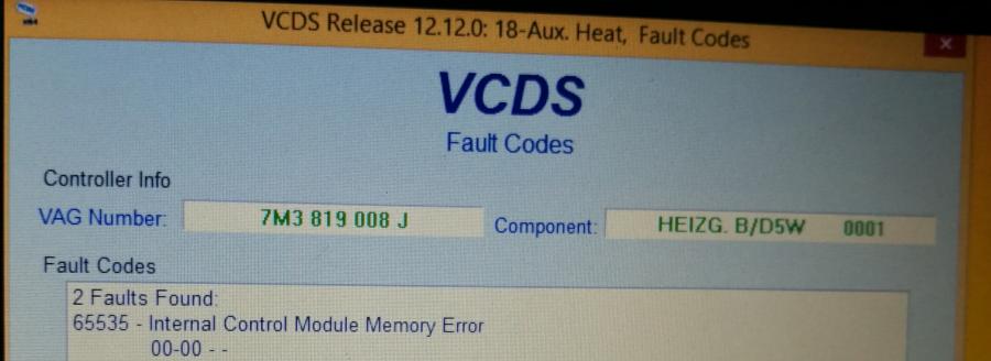

Am reusit sa ma conectez.Cam asta da la D5S-F cu programator, Sharan 2007.
trebuie placa nu?Am gasit in Polonia la schimb cu placa veche, 350 ron
am si eu aceeasi problema cu internal control module error. si apare de 5 ori la rand pe vcd.o resetez pornesc motorul si nimic,la fel dupa un timp acpar aceleasi 5 erori identice internal control module error. ce solutii am?sau cu ce sa incep?
Daca e Sharan dupa 2005, cica asta e buba lor, placa!

Am reușit, într-un sfârșit, sa pornesc și eu sirocoul. Am găsit un meseriaș care mi-a dat-o jos, a dus placa electronica in Ucraina, reparat-o și pus înapoi pe mașina. Funcționează bine, fara sa scoată fum, pana la sfârșitul ciclului de 30 min de incalzire reușește sa încălzească instalația la 90°. Am doua nelămuriri la care nu găsesc răspunsul/soluția:
1. Pompa de apa nu se alimenta și a fost nevoit S-o alimenteze separat. A pornit de cateva ori sirocoul pana intra in supraîncălzire dar asa și nu-i venea curent.
2. Nu-mi bagă caldura in habitaclu, pun clima și in Auto, ECON, recirculare dar fara rezultat.
Stie cineva cum pot rezolva problema mea?
Salut din nou. La mine a functionat sfatul lui Cosmin! Pompa de apa era buba, am schimbat-o personal cu una noua originala Webasto si totul este acum normal.
In ciuda faptului ca nu a functionat din prima pentru ca si-a dat lockdown...am rezolvat scurt prin VCDS deblocarea unitatii. Va multumesc pentru support!
