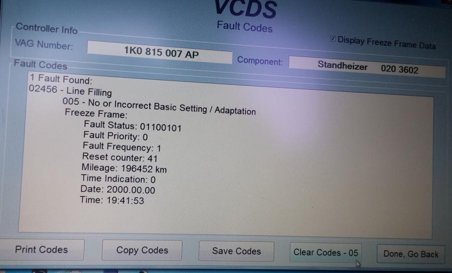

Acum de o ora m-am intors de la mecanic, Webasto-ul are o eroare, care dupa incercari repetate a fost stearsa, dar la intrare inapoi in meniu, reapare.
Povestea este exact la fel...Webasto-ul merge, doar cu motorul pornit, la pompa de apa nu imi da eroare. Am incercat sa o pornim din VCDS dar nu se aude absolut nimic, logic ar fi ca daca pompa de apa are paletii rupti, clar nu da vreo eroare...banuiesc.
Eroarea oare ce reprezinta, o eroare de alimentare? Multumesc,
Exact. Cum am mai spus, scoate pompa si probeaz-o in galeata. O sa ai o surpriza.

Paul, dprobabil s-a golit partial circuitul mic. Cel mai bine ar fi sa si pleci cu ea dupa ce o pornesti, sa se aeriseasca bine si sa nu iti dea eroare de overheating.
Daca inca n-a intrat in lock mode, altceva nu tre sa-i mai faci.
agabi, sirocoul are pompa de motorina si pompa de apa. Banuiesc ca te referi la pompa de apa.
Ar fi bine sa afli ce eroare ai, ca sa stii incotro s-o apuci.
