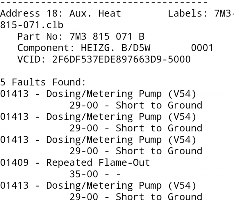

Salut. Am facut diagnoza si am 5 erori, le-am sters si nu vrea sa porneasca sobita. Ma ajuta cineva cu erorile acestea?  trebuie sa schimb pompa?
Modificat de Kata 19
Pompa de motorina nu funcționează ori firele întrerupte de la aceasta la sobita
Salut
Cauta in primul rand in mufa lui ca firele din mufa sa nu fie intrerupte, Apoi cu sigugranta sa iei alta pompa cu toate ca sunt FOARTE fiabile acele pompe. Ca ultima varianta ai defect in electronica .
Short to ground = scurt la masa. Vezi vreun scurt al iesirii de pompa spre masa.

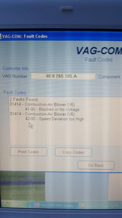

Salut! Va rog daca ma poate ajuta/indruma cineva catre un service, coleg pe forum pt reparatie sirocou. Alhambra 2006 cateodata porneste,isi face treaba dar da cu fum excesiv, alteori nu porneste.
eroarea este:
01414 - Combustion-Air Blower (V6)
            29-00 - Short to Ground
01409 - Repeated Flame-Out
            35-00 -  -
probabil aici nu porneste.
  modelul este:
Control Module Part Number: 7M3 815 071 C
  Component and/or Version: HEIZG. B/D5W       0001
salutare,ma poate ajuta cineva cu aceasta problema? mersi frumos!
schimba ventilatorul intern daca se poate,
