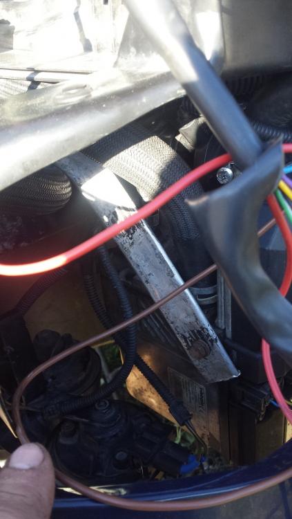

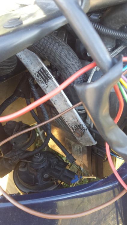

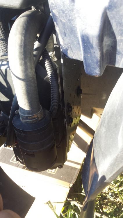

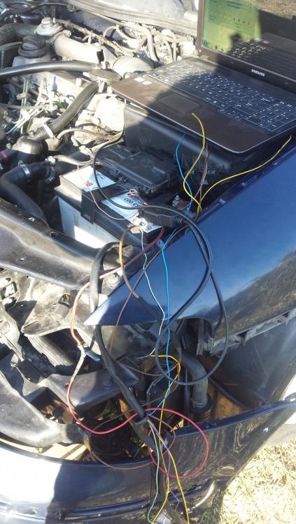

 Azi am reusit sa termin  montajul webastoului pe masina , a fost destul de dificil,  deoarece nu am avut suport de prindere pe sasiu ori instalatia electrica, au trebuit facute de la zero.
montajul efectiv pe masina a durat aproximativ doua zile ,datorita vremii si faptului ca am fost mai tot timpul murdar ,nu am putut sa fac foarte multe poze ,dar o sa revi si cu poze.
incalzitorul este configurat sa functioneze si cu motorul oprit , i am pus timer 1533 si comanda telestar t100 htm cu telecomanda aferenta.
l am probat totul functioneaza ,singurul lucru care mi a mai ramas de facut este , sa porneasca si ventilatorul odata cu incalzitorul...exact, nu stiu cum ,cred ca trebui sa folosesc un releu, cu care sa iau semnal de pe pinul ,4 webasto ,si sa dau 12 v la clima si aeroterma

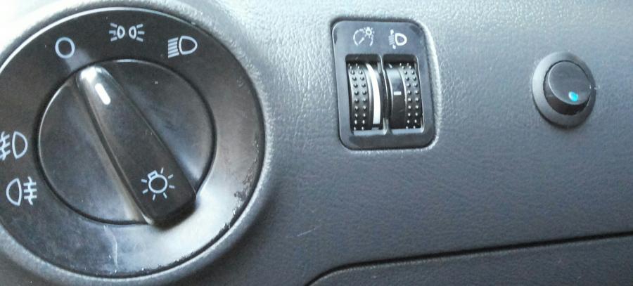

Salutare,stiti cumva daca merge butonul asemanator de dezaburire luneta folosit pentru a porni eberspacherul de pe sharan?si apropo,cum se leaga acel senzor???
Totul este funcțional...Am făcut și conexiunea la clima acum porneste clima la pornire webasto ului așa cum îl setez înainte sa iau contactul.
  Schema celor de la webasto pt instalarea pe seat 1m avea o problema ...era gândită sa merg cu aeroterma la viteza maxima.
