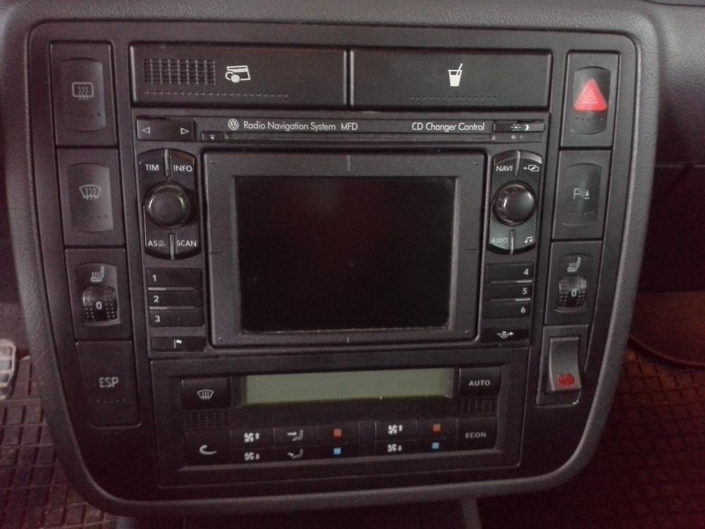

As dori sa fac urmatoarea lucrare https://www.sgaf.de/content/abschalten-zuheizer-hilfe-taxischalters-253045 dar nu gasesc nicaieri butonul respectiv am incercat in cateva locuri sa-l comand dar dupa cateva ore m-au sunat ca nu pot aduce butonul respectiv,stie cineva vreo sursa de unde as putea procura intrerupatorul in discutie ???
LA reprezentanta ai sunat ?
LE: nu  suna ca nu se mai produce acel buton ....
Am cautat si eu butonul ala vreo 2 luni(inclusiv dezmembrari) si nu l-am gasit.Am pus un intrerupator on/off si l-am pus in zona sigurantelor de sub bord ca sa nu se vada urat in bord.
Cauta dezmembrari, mai ales cele de Anglia au dotari mai multe.
Dupa cautari zilnice si insistente pe la dezmembrarile din zona si pe net tot nu am gasit butonul buclucas pt a opri porni incalzitorul asa ca m-am reorientat si am pus un intrerupator ce l-am gasit la un magazin de tuning,poate mai sant si altii cu aceeasi problema.Pe de alta parte incalzitorul scotea un fum tot mai mare si curgea motorina pe esapament pana nu a mai pornit,la tester dadea eroarea "repeat flame out"desfacut verificat bujia buna caile de aerisire evacuare ,absorbtie curate ca pana la urma sa constatam ca bujia era slabita(a imbatranit  saracuta) nu reusea sa aprinda motorina inlocuita cu alta si merge ok.20160211_162214.thumb.jpg.1fa080aa8f528d
