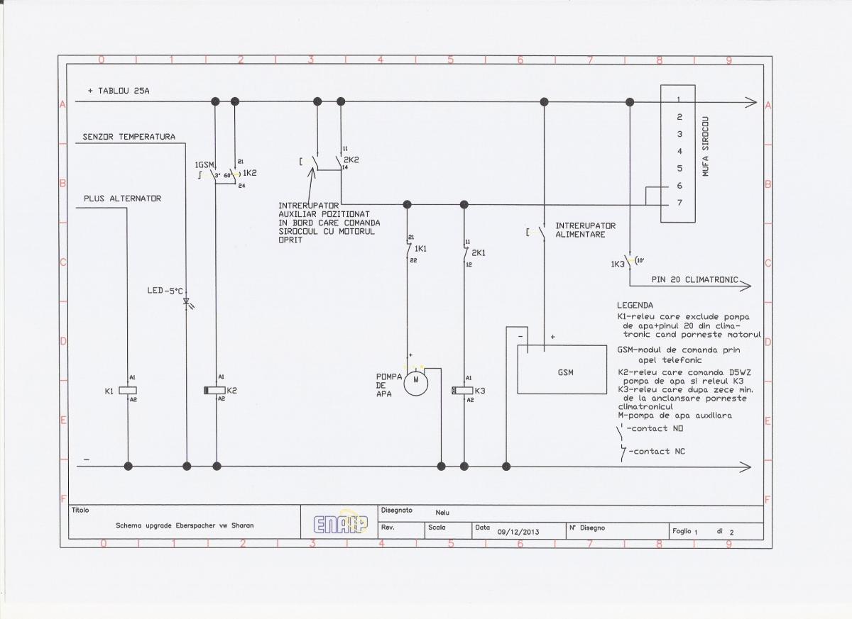

Atasez ultima modificare la schema sirocoului cu pornire prin apel telefonic.
post-110755-0-78237000-1388245238_thumb.
Modificat de nelu_24
Buna Nelu_24 am incercat sa pornesc sirocoul dar nu am reusit.Dupa alimentare imi da scurt si trebuie sa inchid.Am legat tot cum a fost descris.Exista o schema exacta cumva?Mersi
Cum adica iti da scurt.Vezi ca atunci cand legi plusul sau minusul iti face o scanteie destul de buna.Asta nu inseamna ca este in scurt.Daca iti face scurt inseamna ca ai inversat firele.

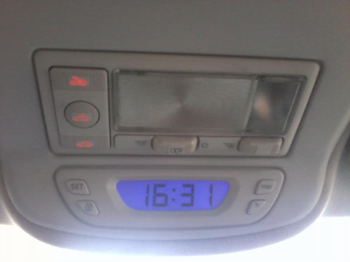

De ce zici ca varianta cu telecomanda? Te referi direct la ceasul de deasupra oglinzii retrovizoare din interior? Nu toata au "telecomanda? (programator)?
Mmarius:
Incercam sa atasez o imagine dar nu reuseam.
Nu este vorba de displayul de la oglinda, este vorba de o telecomanda care o ti in buzunar.
Poti programa incalzirea din display sa porneasca de exemplu maine la 7.40, pentru ca la 8 plec de acasa si sa aiba timp sa se incalzeasca.

Unitatea de pornire a incalzirii stationare (195E) are un ceas programator pe care-l poti programa binenteles acolo unde sunt cele doua instalate, adica in masina.
La acest kit ai posibilitatea sa dai comanda si de o telecomanda(+65E) prin care poti activa unitatea de incalzire stationara, montata pe masina de la departare .
