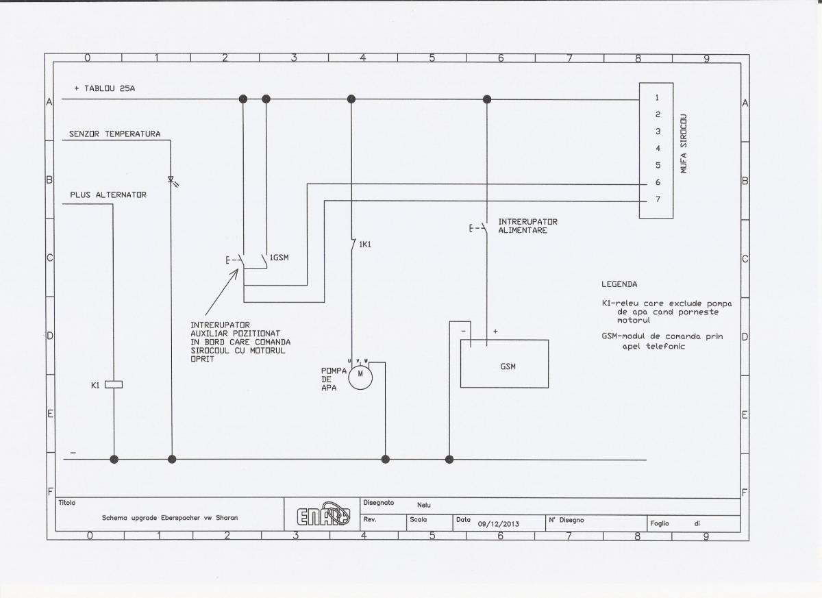

Stimati colegi,dupa multa asteptare(din partea mea)aseara si astazi am probat noua comanda GSM a sirocoului meu.O placere.Un cost destul de acceptabil zic eu:112€ +pompa de apa care o aveam uzata.Acum pot sa pornesc sirocoul de unde vreau si cand vreau(bineinteles sa fie semnal GSM).Dimineata nu mai trebuie sa cobor din bloc sa pornesc masina cu zece minute inainte sau sa astept pana se incalzeste,te urci si pleci.Cand ma intorc de la munca catre baza unde lasam masinile masina mea e calda.Nu am legat si climatronicul deoarece este frig si nu vreau ca bateria sa-mi faca surprize neplacute.Dar nu este exclus pe viitor."Caldura placuta"la toti.
Merita acest lucru mai mult decat sistemul de pornire telestart sau ceas.Cumparate impreuna costa cu mult mai mult fata de sistemul GSM . Felicitari pentru upgrade!
Nelu , o nelamurire am cu acest modul GSM . Dai un apel sau sms catre el si atunci porneste sirocoul , dar daca altcineva stie numarul il poate porni?si altceva , in caz ca se trimite sms, modulul da comanda catre sirocou?multumesc!
E posibil ca in afara de un singur numar de telefon , pe celelalte sa le poata respinge dar nu sunt lamurit in privinta lui legat de sms-uri.
Deci,el memorizeaza 8 numere master si 200 de numere doar pentru apel.Numerele master pot face orice,trimit mesaj,primesc mesaj,sunt informate despre iesirile si intrarile prezente in modul(2IN si 2OUT).Insa numai numerele care sunt autorizate pot comanda acest modul.Chiar daca iti stie nr altcineva si face apel la modul nu il recunoaste.Apoi fiecare mesaj sau memorizare a unui nr are pasword,asa ca nu pot fi intrusi.

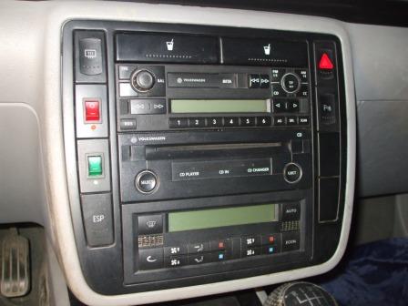

O sa dau comanda la porsche de buton si sper ca pana la sfarsitul saptamanii sa-mi vina si sa il montez.
Eu am pus un buton simplu fara sa cheltui prea mult:3 €.Pun aici o poza.

Daca iti scade temperatura sub 90, sobita porneste, altfel motorul singur nu reuseste sa tina apa la 90 grade.Mai sus in topic a fost cineva care a folosit un buton "taxi" , care se integreaza perfect in consola, pe partea dreapta.PS: nu e k sa scoata fum, sa nu ai sita de la injector sparta si nu mai dozeaza motorina cum trebuie. Sfatul meu e sa faci o scanare sa vezi exact daca ai vreo eroare. Daca incearca sa porneasca de prea multe ori si nu reuseste, da cu fum, dar la un moment dat o sa blocheze sobita si nu o sa-ti mai porneasca decat dupa ce-i stergi defectele.Sent from my iPhone using Tapatalk.......0748546766

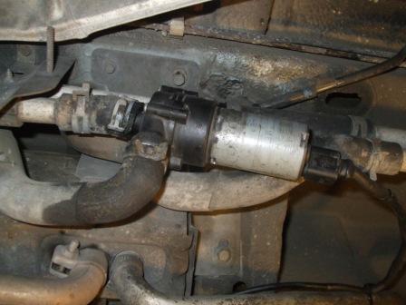

Ma intereseaza si pe mine un buton din asta,dar la un pret mai convenabil pentru ca pe ebay.de costa 50€.Mihai aici e poza cu pompa de apa nu pot sa o pun pe PM.

Buna baieti sunt nou pe forum!In primul rand felicitari pt toti cei care scriu si ajuta pe acest forum.Am si eu un eberspacher D5W pe Sharanul meu care normal ca nici la mine nu functioneaza.Am citit tot despre Webasta asa ca in mare parte am inteles cum functioneaza.Am dat jos sirocoul imi dadea eroarea de Open Circuit, bujia fiind arsa am schimbat am pus Beru de 8V.Am verificat si pompa si nu functiona, am schimbat carbunii si acuma merge perfect.Am citit ca daca aplic un intrerupator in locul senzorului de sub stergatoare pot sa pornesc cand vreau eu.Fiind pompa demontata am putut sa masor la mufa 13V dupa ce am pornit motorul si care tinea dupa oprire 3 minute.Itrebarea mea este cum functioneaza sau ce valori are acest senzor de temperatura?Am scos senzorul si sirocoul si tot am 13V la mufa pompa.Oare pampa asta merge nonstop?Mersi mult!!! :icon_thumleft:
Da pompa de apa merge nonstop,doar daca scoti mufa din ea se opreste.
Nu este recomandat sa opresti pompa de recirculare, fortezi pompa de apa de la distributie sa impinga un volum mai mare de apa.

Pompa merge  de cand pornesti motorul pana il opresti + inca 3 minute. Aceasta pompa are rolul de a duce apa spre inclzitorul din spate si atunci cand webasto nu functineaza. Daca nu ar fi aceasta pompa in spate ar fi mult mai frig decat in fata datorita traseului lung al conductelor de apa.
Senzorul este un termocontact, acesta intregeste circuitul si da semnal  webastoului de pornire.
Va salut! Da azi am montat sus pompa si asa e, merge pana opresc motorul + 3 minute.Mersi pt raspunsuri, drumuri bune si calduroase sa aveti!!!
