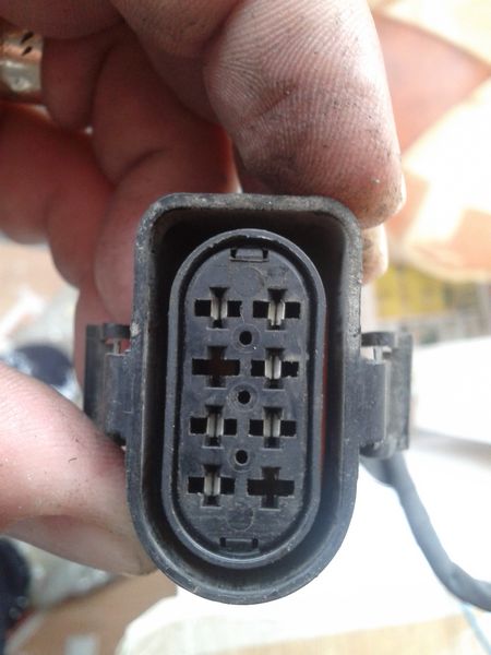

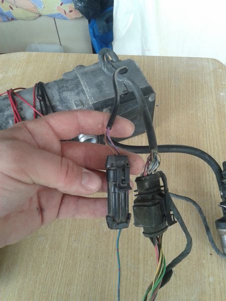

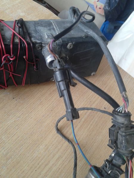

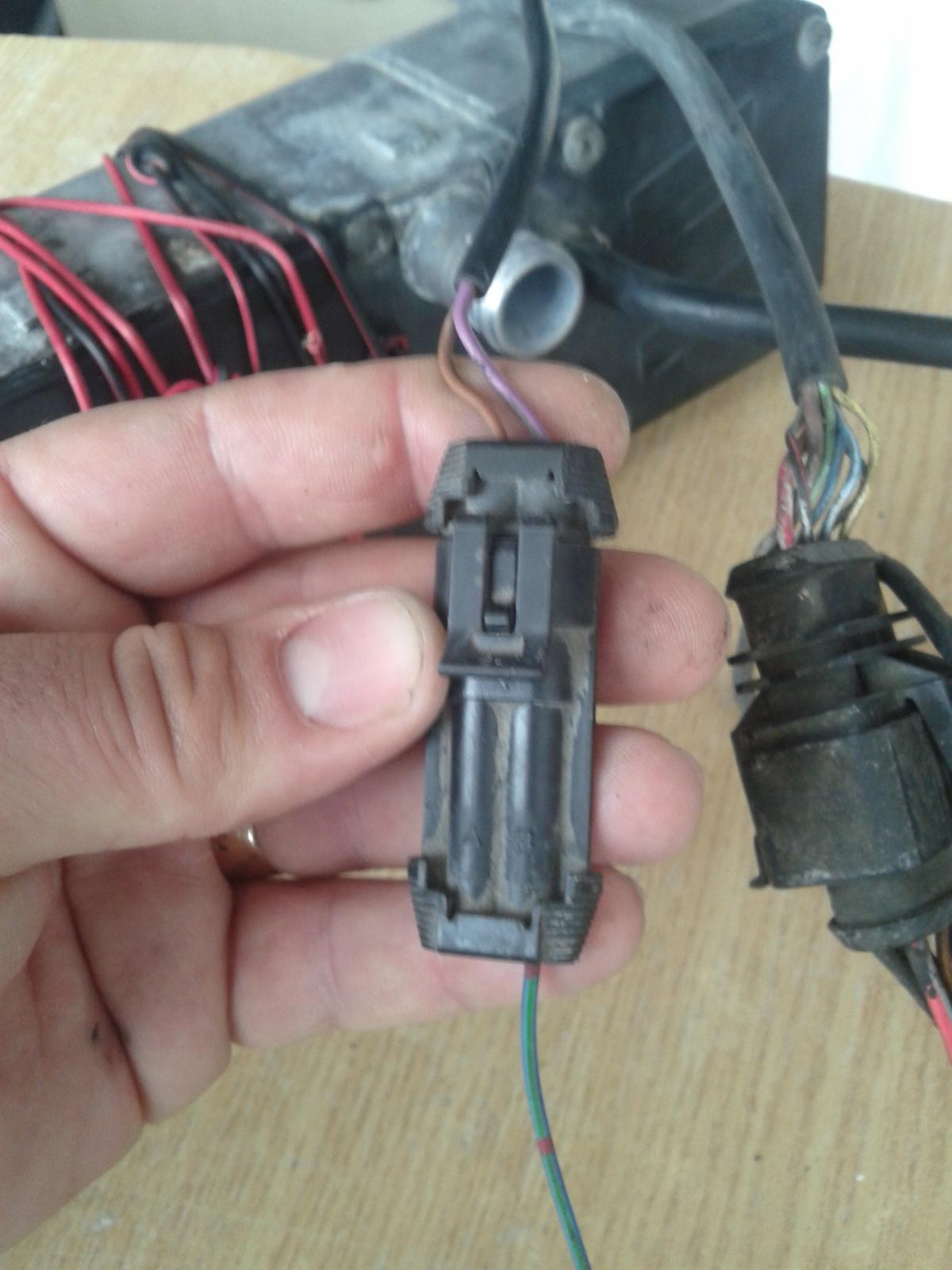

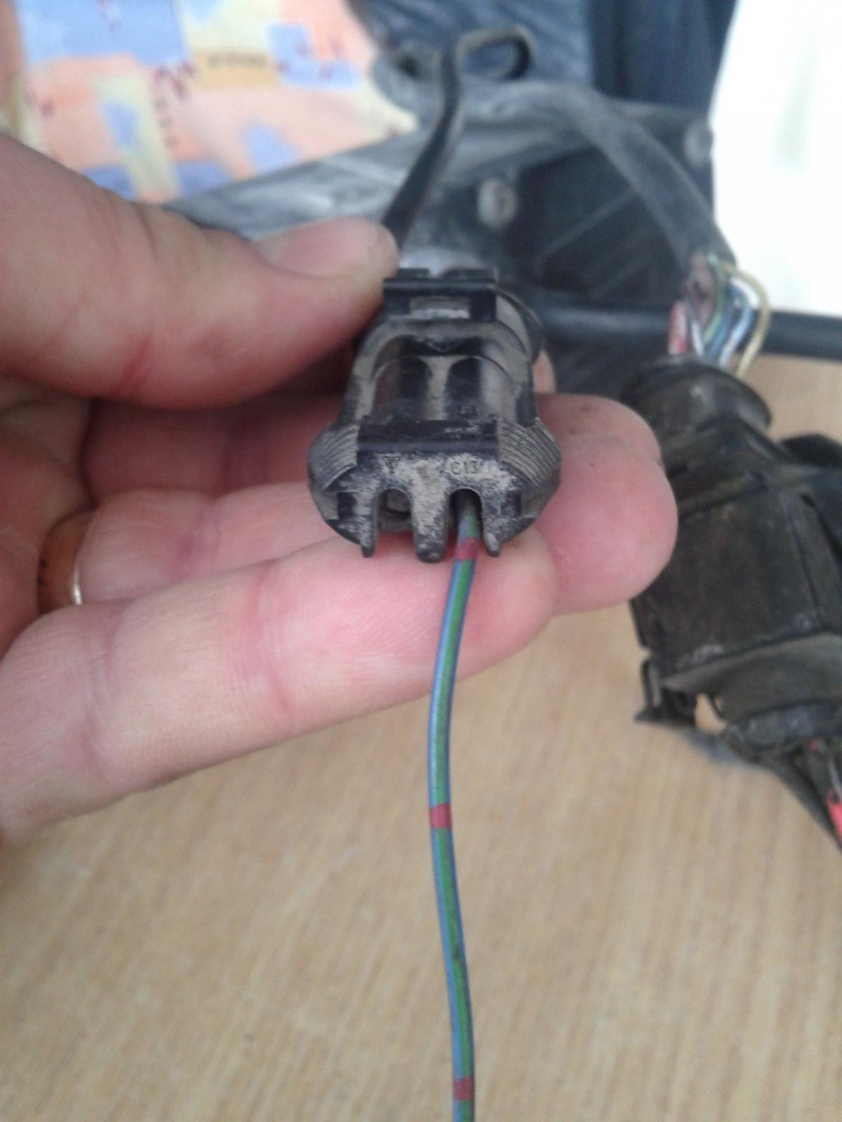

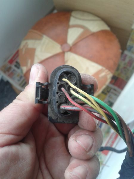

Darius , poti verifica pompa de apa separat sa o alimentezi direct la 12V , dar nu mai mult de 3 sec in gol , pt ca exista riscul sa se arda. Instalatia electrica ar trebui sa fie la fel , la D5WS difera doar cele 2 fire care pleaca din placa electronica catre mufa care duce catre pompa de apa iar din capatul celalalt al mufei pleaca un singur fir catre pompa de apa adica alimentarea , in rest conexiunea firelor este identica cu cea de la D5WZ. .
poze cu mufa care iese din sirocou pentru pompa de apa pentru instalatia de la tipul D5WS.Intslatia pentru D5WZ nu are aceasta mufa !
