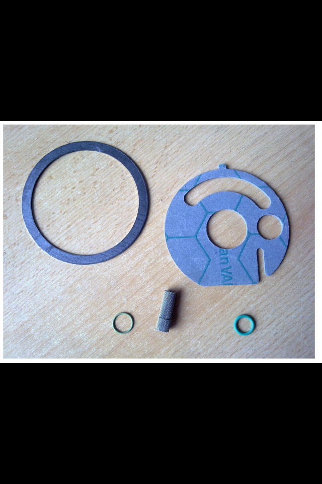

Va salut,
Odata cu venirea frigului , particip si eu la deschiderea sezonului de webasto.
Pe masina este modelul  HYDRONIC D5WZ.
Porneste, merge si scoate foarte foarte mult fum albastru. L-am dat jos astazi, l-am demontat, verificat si am gasit urmatoarele:
1)bujie in stare functionala, verificata la 8v
2) sita de la bujie gaurita si imbacsita
3) sita de la arzator cu o mica gaura in ea
L-am curatat, am verificat firele si mufele, Credeti ca daca ii schimb doar sita+oringuri+garnitura , fara a schimba arzatorul ( asa cum am citit si in posturile anterioare si cum mi-am dat seama si azi la fata locului, nu se poate schimba sita din arzator) o sa mai dea cu fum? A facut cineva operatiunea asta?
Nu de alta dar arzatorul costa destul de mult.Astept niste oferte de pret dar cel putin pe original costa foarte mult.
Numai bine
Monteaza-l linistit,o sa functioneze
B.77.JPA , eu cand l-am desfacut pe al meu nu am gasit nici o sita in arzator.
Am schimbat doar sita, o-ring-urile verzi si garnitura si a functionat fara probleme.
Bafta la reparat.

Multumesc pentru raspunsuri. Am sa cumpar piesele (sita + o-ring-uri + garnitura ) si il montez la loc.
Am sa fac si o diagnoza dupa ce il montez pe masina , pentru ca sigur sunt ceva erori pe acolo.
Va tin la curent.
Numai bine
Au sosit si garniturile + sita. Pret 117 RON + transport = 158 RON
{style_image_url}/attachicon.gif Sita + garnituri.JPG
O sa asamblam sobita azi si deseara sper sa o montam pe masina.
Aici am postat pretul pentru sita si garnituri, cine e interesat, caut adresa si nr de tel de la Miercurea Ciuc
