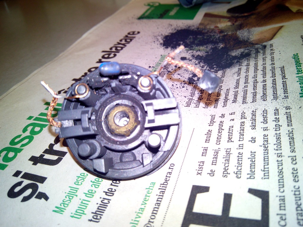

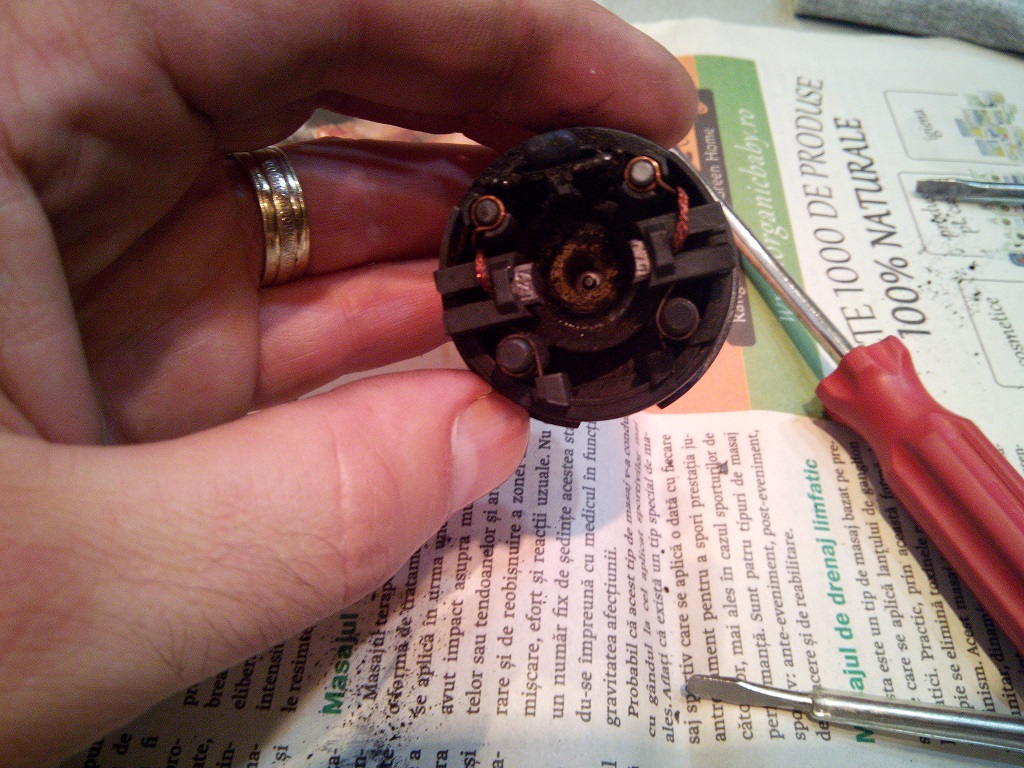

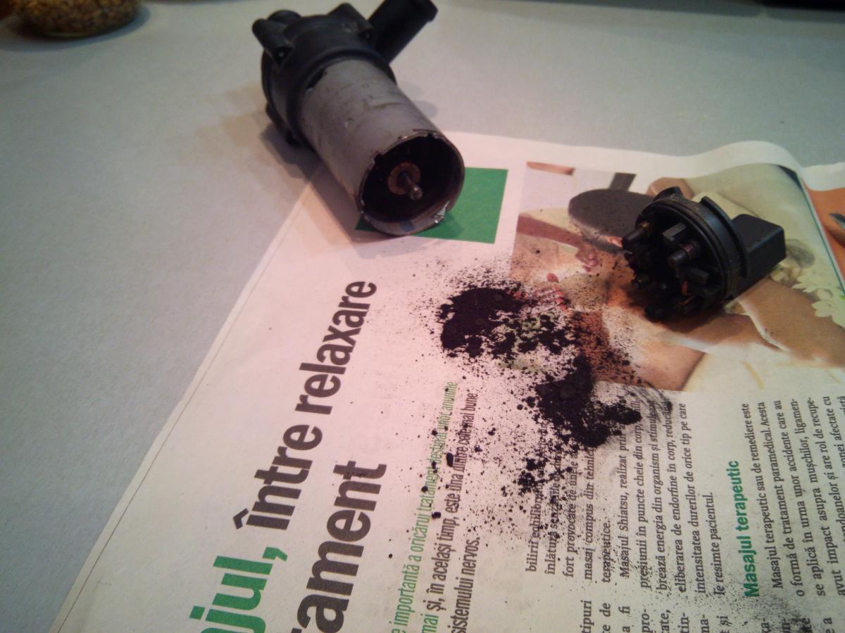

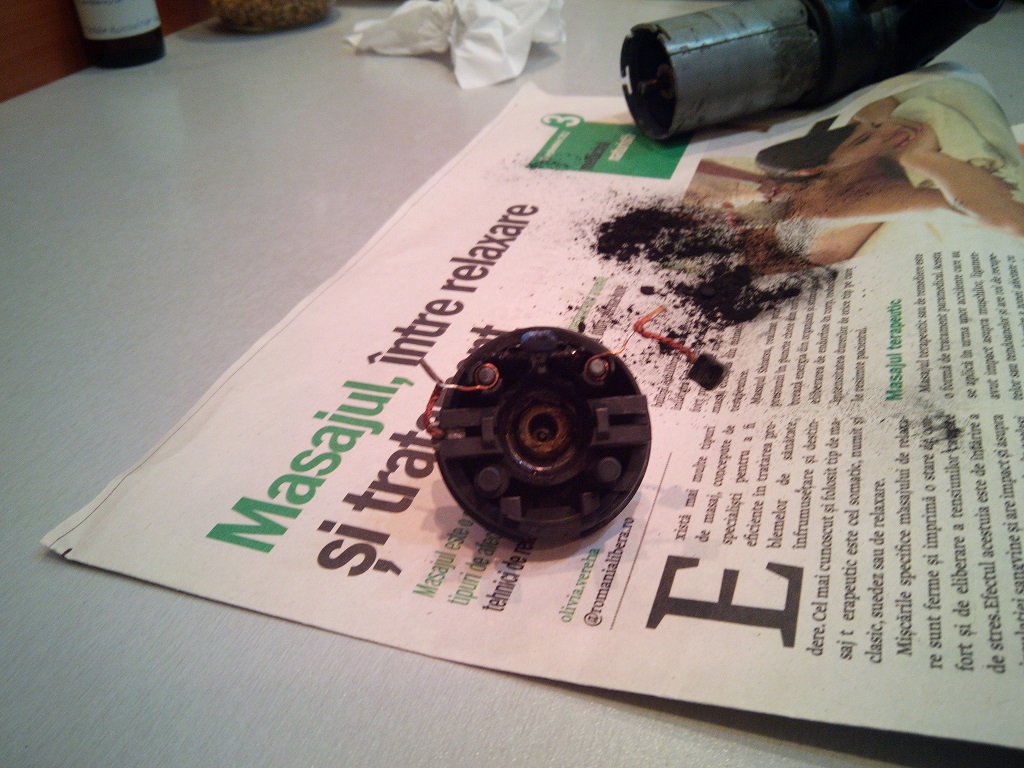

Cred ca e pompa de apa,are momente cand merge cand,misc de ea intr-o pozitie iar mai merge un pic.Probabil carbunii sunt dusi.A desfacut cineva ca sa-i schimbe ?Parca Adrian(@speedo) a schimbat,dar nu a intrat de mult timp pe forum,a scris pe undeva pe aici dar nu gasesc. :icon_confused:
Da.Carbunii poti sa ii adaptezi tu daca nu corespunde largimea sau lungimea.Ii slefuiesti cu ceva pana la dimensiunea dorita.Lipesti cu cositor carbunii noi si pui o moneda intre ei care sa-i tina largiti.Pui cate o picatura de apa intre carbune si corpul capacului de la pompa si il pui in congelator pana ingheata apa.Dupa aceea scoti moneda afara,introduci capacul pe pompa si tine pompa la cald sa se dezghete.Carbunii o sa revina la locul lor si treaba e facuta.Cand pui moneda sa fii atent ca partea din spate a carbunilor (de unde iese firul)sa nu fie iesiti prea in afara caci iti agata in corpul pompei si nu poti sa introduci capacul la loc.Bafta

Buna ideia cu apa si congelatorul Nelule  :icon_thumleft:,mersi ,eu o stiam cu ceara de la @speedo .Am bagat capacul in congelator cu moneda(5 bani) intre carbuni,vedem ce treaba am facut maine dimineata.
Bafta la congelat si sper sa se rezolve problema
Sent from my iPhone using Tapatalk.......0748546766
Am rezolvat problema.Am atasat si cateva poze.Mersi inca odata colegilor @nelu_24,@valy5110 si @speedo pentru idei. :beer:
