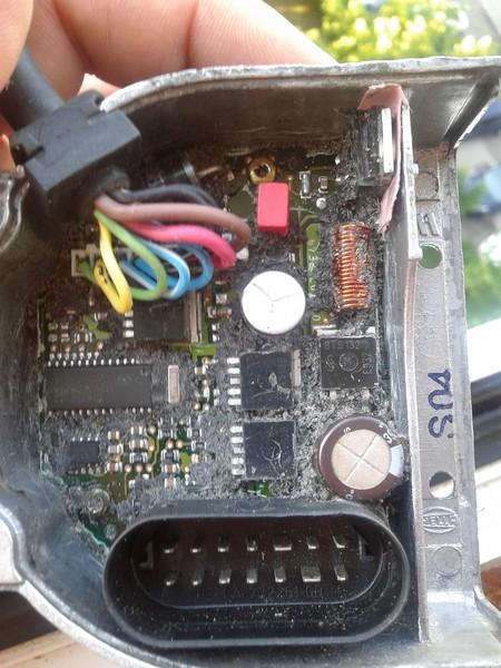

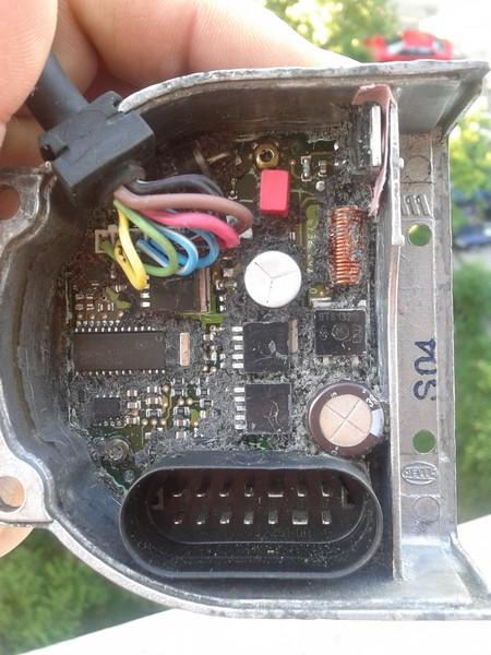

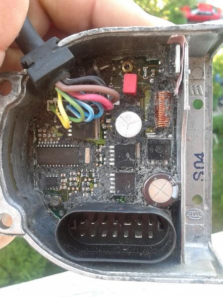

La mine , nu a avut nici o eroare si tot nu vrea sa porneasca . Prietenul meu a zgarmanit un pic in acel gel , dar nu de tot , o sa mai incerc si eu si apoi il trimit din nou la verificat placa , oricum pe masina nu l voi mai pune , merg pe webasto , asa ceva nu imi mai trebuie.Deja este la vanzare complet sau pe piese, mau dezamagit rau de tot aceste sisteme de la eberspacher . Nelu succes si sper sa nu ai batai de cap cu el , nu merita !
nelu - se poate o intrebare! - Cu ce se poate curata in conditii bune acel silicon de pe placa electronica de la sirocou?!Multumesc frumos
Modificat de gabiopel
cu penseta si cu o surubelnita fina printre componente.Este in vanzare daca vrei sa-l pui inapoi.am vazut la nemti cateva cazuri in care era dezlipit ceva,lipeau la loc si functiona.Trebuie sa stai foarte atent.Eu i-am schimbat dioda la unul.
Bun , in mare parte am facut , dar ce te rog sa mai imi spui am vazut ca are 2 suruburi mici , mai exista vreunul sau in doar 2 este prinsa. multumesc
da are tot silicon,un strat foarte subtire cat sa nu faca contact cu metalul.La unele sunt doua suruburi mici,la d5wz erau doar gaurile.Iese greu de acolo.Eu l-am scos cu capul unui surub subtire si lung pentru lemn.L-am introdus in partea curbata a schedei.Unicul punct unde nu faci daune este deasupra mufei,exact la gaura aia mica.Incearca si sa tragi usurel de mufa.Este fixata destul de bine mufa asa ca nu cedeaza.
Modificat de nelu_24
multumesc frumos nelu , maine am sa pun o poza pt a ne edifica , daca ma poti sfatui , mai departe de aici mi-e teama sa nu stric ceva la placa la cat m am jupuit la unghii :icon_confused: .sa lucrez cat mai bine si fara pagube.
Nelu daca iti poti face o idee asupra placii , de unde sa mai continui , ca de aici imi da cu virgula pt ca mi e sa nu fac vreo interventie gresita asupra ei.Daca ma poti sfatui cum si de unde sa mai desfac. Multumesc frumos!Am vazut ca firul galben este un pic ciupit , nu stiu daca din interventia mea sau asa era . Vad acele 2 nituri/suruburi , cel de linga mufa si cel de linga piesa rosie .Au vreo legatura cu datul placii afara?!

Absolut,suruburile despre care iti vorbeam aseara si care la mine nu sunt.Dupa cum iti spuneam la unele sunt.TRebuie sa le dai jos neaparat.Apoi in coltul de jos,dreapta,sub mufa mai este o gaura pe scheda mea.Vezi sa nu fie surub si acolo.Dupa ce indepartezi placa de pe suport,primul pas masoara continuitatea intre lipiturile de pe spatele placii si mufa de pe cablu.Apoi treci la mufa de pe placa.
