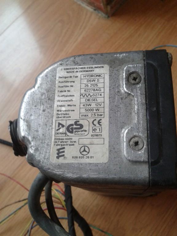

Va salut si Bine v am gasit!. De curand am achizitionat si eu un sirocou D5WS. Are in componenta lui  pompa de apa , pompa de motorina , ceas programator, senzor de temperatura.Astazi am incercat sa il pornesc , dar fara succes. Pasii au fost asa . mai intai am facut leg sirocou si ceas.

am un manual de la d5ws dar are mai mult de 1 mb si nu pot sa-l incarc.Pompa de motorina trebuie obligat sa o legi la mufa lui altfel nu porneste nicidecum.Apoi vezi ca pompa de motorina are 12 v impulsiv.Inutil ca o legi la baterie,trebuie sa creezi tu impulsurile pentru a o amorsa.Si 7 tot la ceas trebuie sa il duci.Iar la ceas ii trebuie + si -.5 nu-mi rezulta ca trebuie sa mearga la ceas ci 7 care in cazul tau e corect.Asadar legi 1 si 6 de la sirocou impreuna cu1(rosu)de la ceas la + baterie.Legi 2 de la sirocou si un pol de la pompa de motorina(indiferent,nu e polarizata)la minus impreuna cu 3(maro) de la ceas tot la masa baterie.7 de la sirocou(galben)la 2 de la  ceas.Iar 4 de la sirocou la celalalt pol de la pompa de motorina.

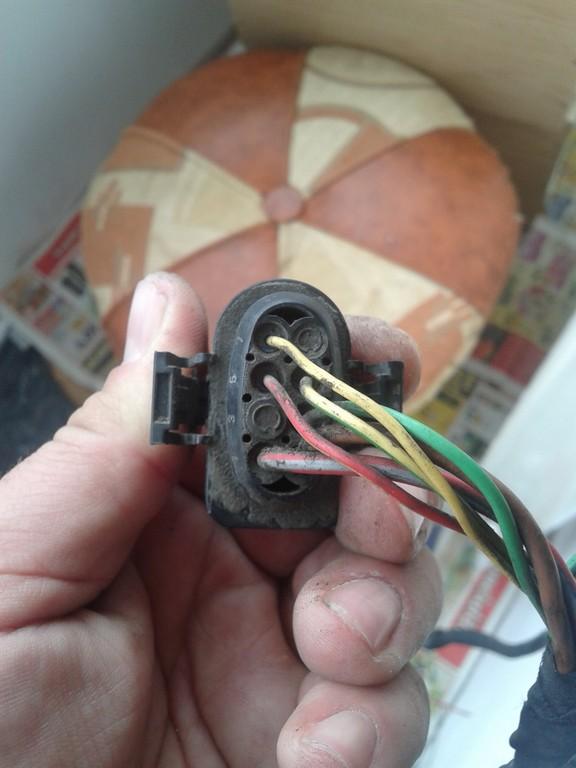

Maine am sa ma uit pe schema sa spun exact care este firul (pinul ) exact care mi a plecat catre ceas, oricum culoarea firului din mufa sirocoului este galben si acela l am legat la ceas. Din ceas pleaca mai multe fire , care se despart in 2 mufe . una din care pleaca 3 fire( rosu12 v permanent , galben- care se leaga la firul galben de la sirocou, si maron (masa) si una din care pleaca un singur fir(rosu-negru)- care nu l am legat nicaieri ca nu e dat ca s ar lega undeva .Multumesc de raspuns!

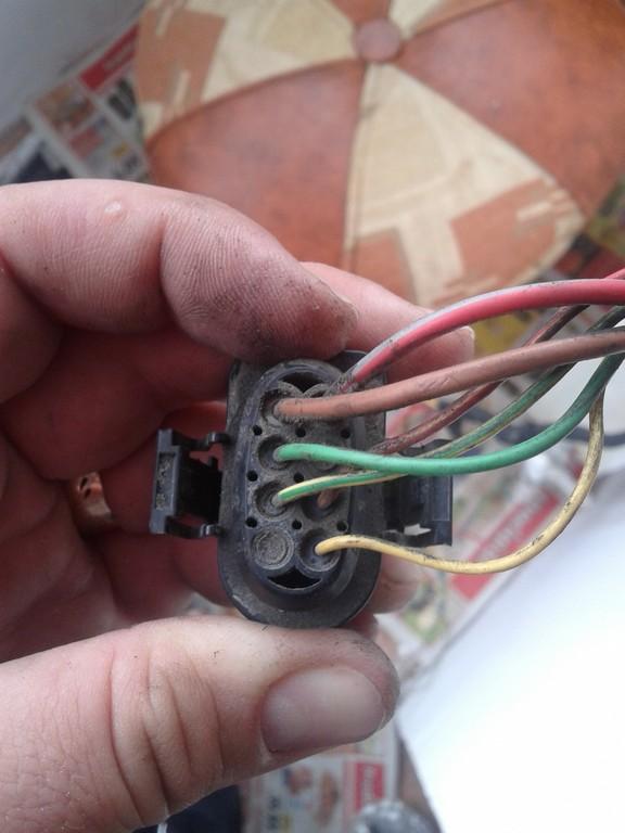

ce am eu , este asa pe mufa cu 8 pini
pinul 1 rosu  alimentare +12v baterie
pinul 2 maron-masa baterie
pinul 3 , l am introdus eu ca se leaga la climatronic
pinul 4 verde este pompa de motorina  si eu le am conectate deja
pinul 5 rosu galben-este pinul pentru diagnoza
pinul 6 - verde galben -senzorul de temperatura
pinul 7-galben- se leaga la ceas sirocou
pinul 8  nu exista dar daca ar exista stiu ca se leaga pentru modul vara

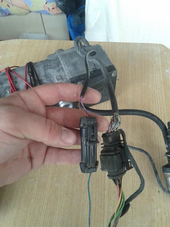

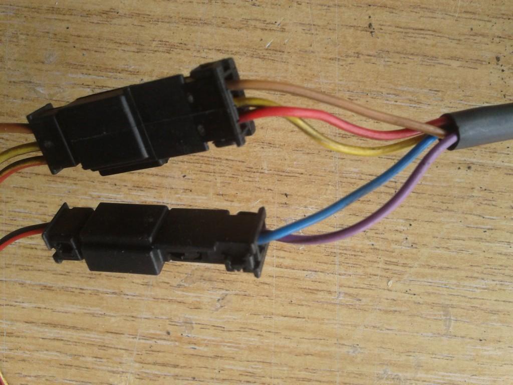

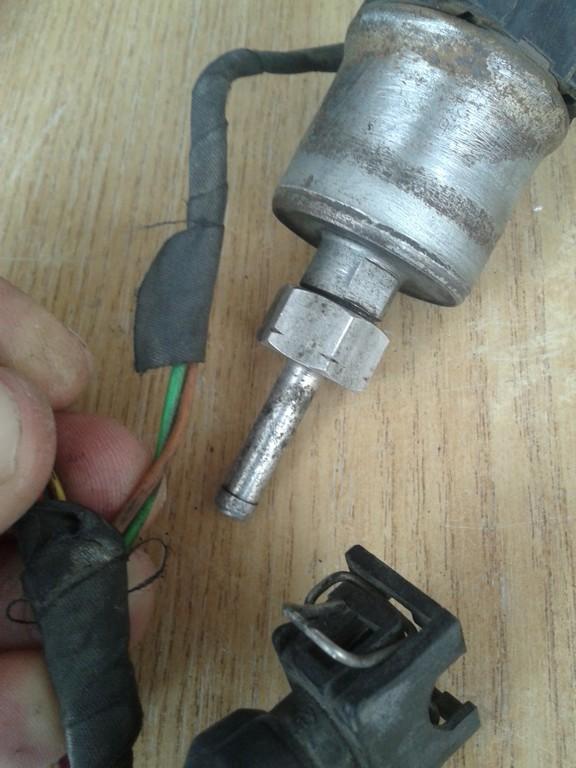

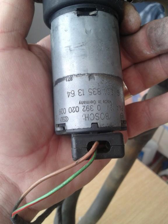

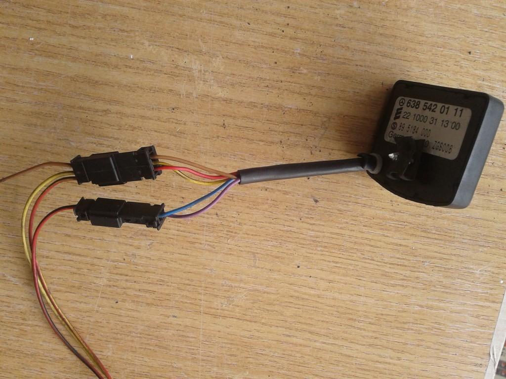

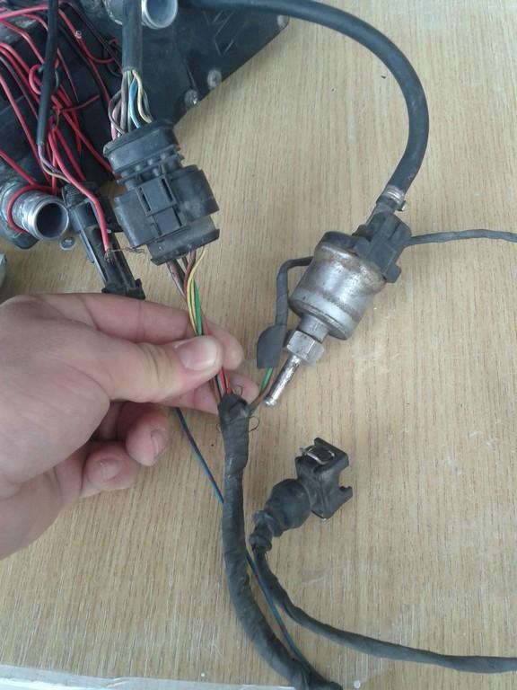

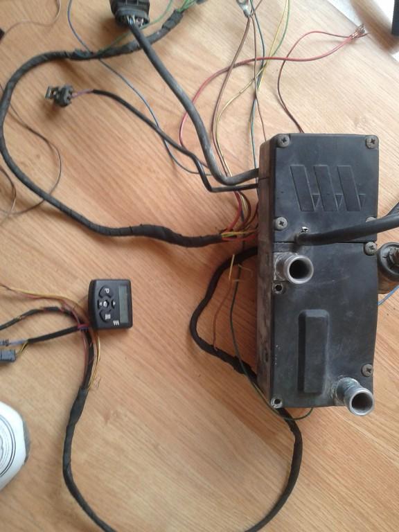

Firele la pompa de motorina(verde si maron) pleca in manunchiul firelor  de la mufa sirocoului ,atasez primele 2 poze cu pompa de motorina .O sa desfac si banda izoler sa le vad direct conectivitatea.
Am atasat si poze cu mufa cu 8 pini - ce nu se vede in aceasta mufa pinul 3 care l am bagat ulterior pentru climatronic

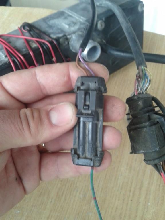

 Atasez si o poza cu mufa  ce iese din sirocou pentru pompa de apa . Deci din sirocou pleaca  separat de mufa cu 8 pini , alte 2 fire (mov si maron) care intra intr o mufa separata si continua mai departe cu un fir(verde albastru) acest fir din ce am eu se leaga la plus pompa apa(cazul meu firul verde rosu) si masa de la pompa apa la baterie .
