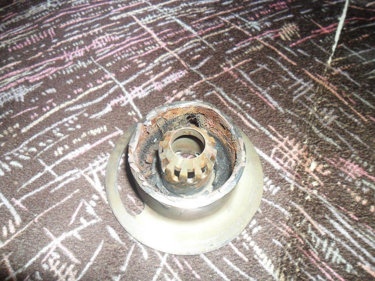

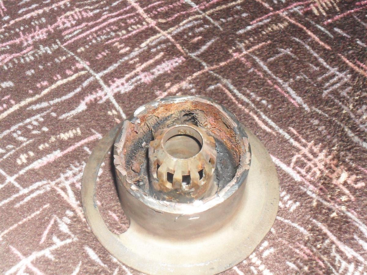

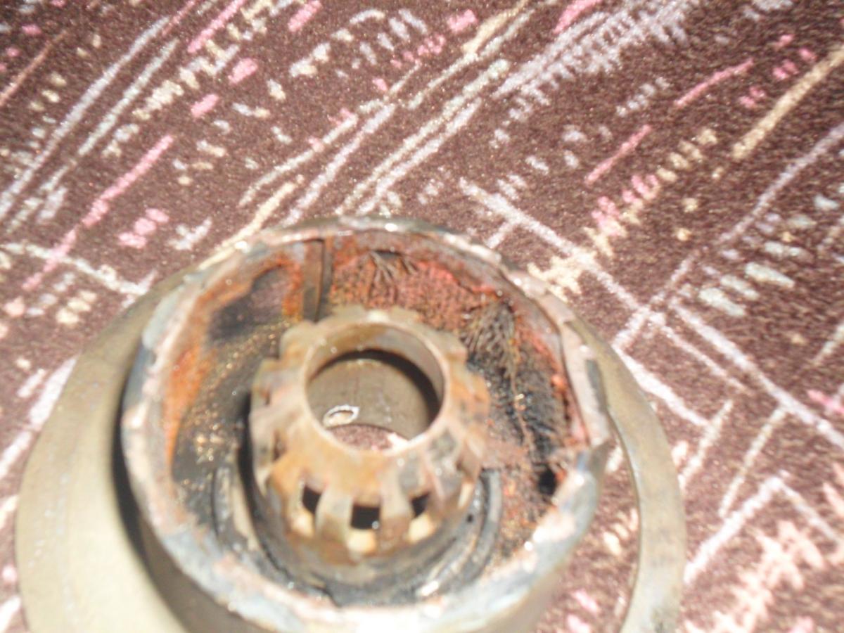

Dupa multe crize , nervi si nenumarate tentative de documentare  despre vestita sita mica din arzator , eu m-am hotarat sa tai un arzator sa aflu ce si cum e treaba ..
Iata ce am gasit in el:
Sita care este in el este in mai multe straturi , cam 3 straturi cu ochiuri de 1mm si este sudata electric in puncte.
 Eu zic ca are rolul de a se imbiba cu motorina si flacara este mentinuta pe suprafata ei , daca se rupe sita in dreptul bujiei motorina nu se mai raspandeste pe suprafata sitei si efectiv curge in arzator .
Acuma dati si voi idei ca eu am cam ramas la ideea ca dac vreau sa am caldura in  masina la iarna trebuie luat un arzator NOU!!!!

uuuu, ce-i acolo :|
Concluzia ar fi cam asa....si daca improvizam bucata aia de sita(la cea vizibila ma refer)la un moment dat se arde in interior si tot nu o sa mearga.Nu ma gandeam sa mai fie sita si in interiorul arzatorului.Uite arunca o privire si pe aici pentru preturi http://fomcoservice.ro/index.php?categorie=66&p=66
Realizabil este, nu se poate sa nu se poata inlocuii plasa aia, dar cum?
Eu unul nici nu ma gandesc sa fac o operatiune de inlocuire la sita aia.Nu sti ce material este si se poate arde in prima iarna.asa ca ori la dezmembrari unul mai nou de an cu totul ori numai arzatorul nou.
http://www.fomcoservice.ro/index.php?fomco-detalii=816  una noua e 550 ron. Pana la urma, daca nu gasesti in dezmembrari... eu zic ca e mai bun unul nou. Nu stii materialul din care e facuta sita aia, nu stii densitatea, etc..
Edit: Ce zici daca scoti sita cu totul si...incerci sa vezi daca porneste in felul asta?
Modificat de Emy D
La mine nu a pornit fara bucata aia mica pe care am rupt-o din greseala ca nu am vazut-o(care acum vad ca e corp comun cu toata aia din interior)dar fara toata sita din interior nici atat.Dar daca ai rabdare si timp sa demontezi/montezi intruna merita incercat.
Fara sita nu va porni in veci, motorina are nevoie de suport pe care sa arda. Cea mai buna si mai ieftina solutie este un arzator nou.
Sita aia e din alama si are 3-4 straturi, de schimbat se poate schimba si are ochiurile de.1 mm. Ideea este de.gasit cineva cu un aparat de sudura finut.
la dezmembrari poti gasii unul intreg dar cine te lasa se cautii prin ele pana gasesti unil bun.
Pana la urma, cea mai buna varianta e sa strangi niste banuti si pana la iarna sa iti cumperi un arzator nou. :)
