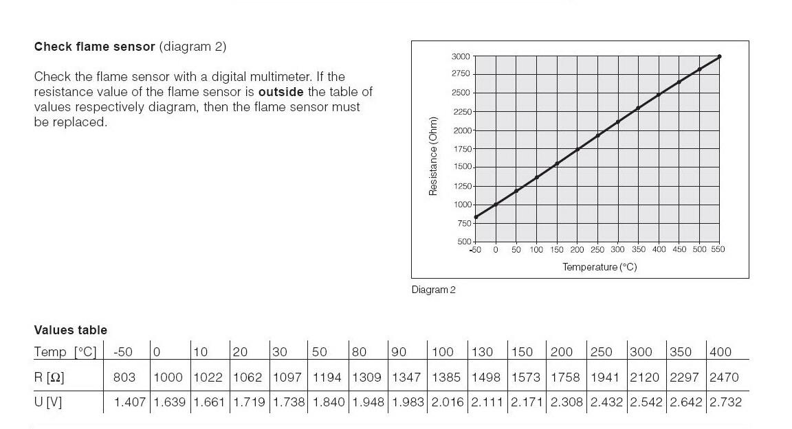

Al meu, (senzorul de flacara) avea undeva la 0.9 Kohmi sau ceva de genul. Vorbeste cu colegul crocodill sa iti spuna el care e impedanta senzorului de flacara. Cred ca de la el ai probleme.
al meu are undeva in jur de 10 kohmi Am facut un film cu pornirea la webasto sa vedeti ce simptome are, linku aici

Daca are 10K inseamna ca e varza. Verifica si tensiunea conform tabel.
