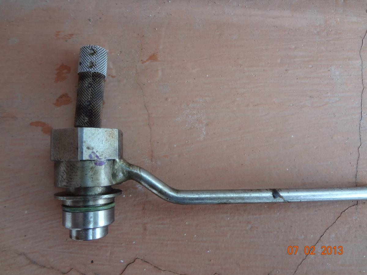

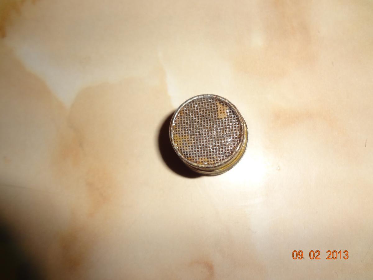

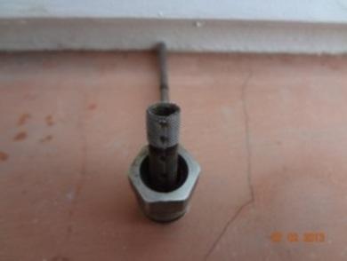

l-am dat jos dupa masina si l-am desfacut tot , sita in care poza e pusa bine ?

Eu am pus sita ca In poza 1. Si functioneaza bine. Inainte sa o pui, curata bine sita, teava de motorina, Curata cu un compresor si interiorul webasto-ului. E posibil ca acolo sa ai o gramada de chestii.

ps: am pus sita asa pentru ca si cea originala era pusa la fel.

sita am puso intre , fata de modelu din poze sa nu se certe nimeni, la motoras nu iam facut nimic , ce anume sa degresez ? merge foarte usor cand rotesc de el

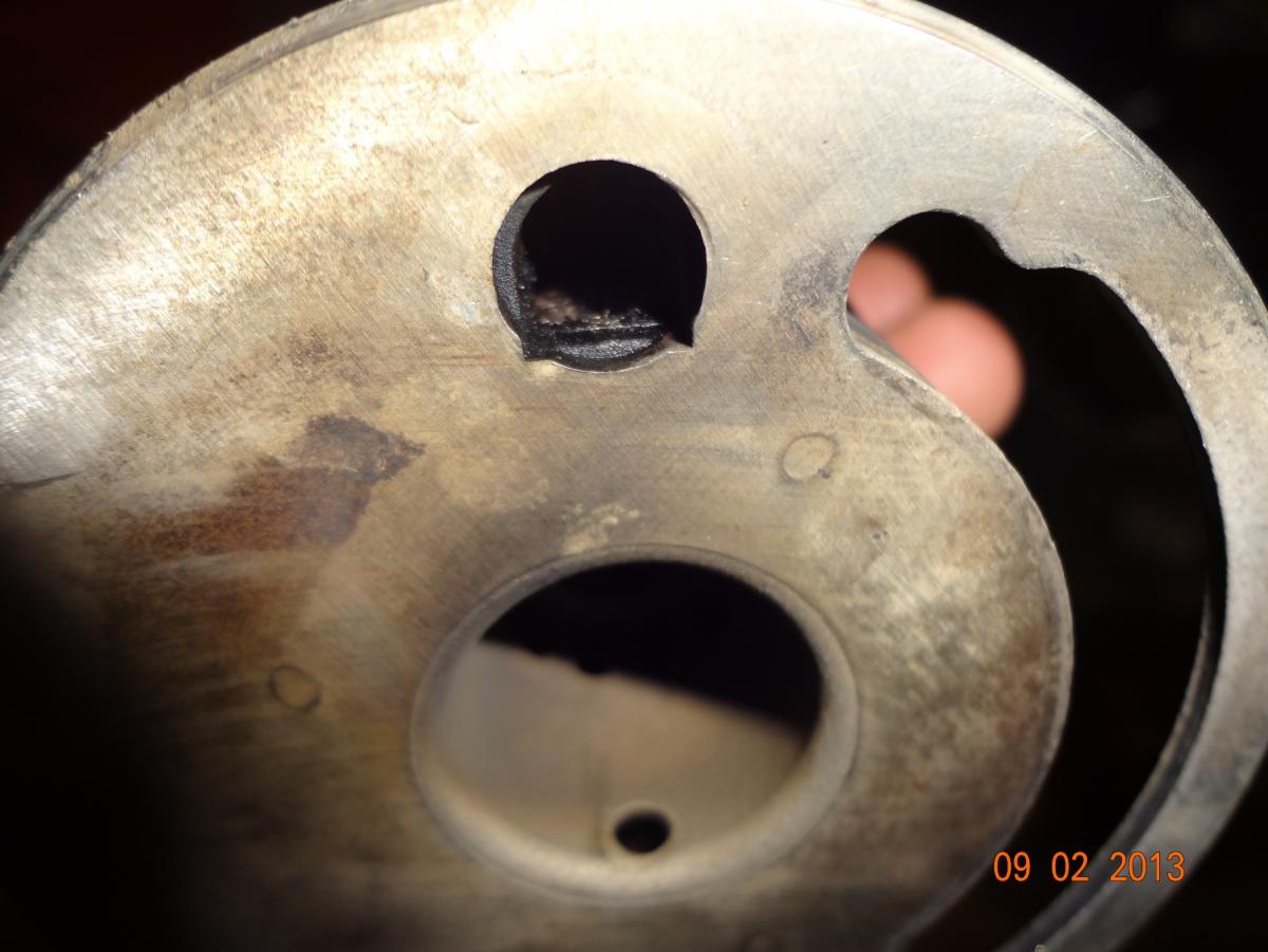

Acum.....Dumnezeu stie,eu zic ca daca toata echiparea de pe Sharan 2000-2003 este cu Eberspacher D5W-Z trebuie sa aiba sita aia,eu am rupt-o cand am curatat arzatorul,nu stiam ca e asa ceva acolo,dar dupa ce am spalat bine arzatorul se vedea clar cum era lipita de corpul arzatorului si nu a pornit nici mort pana nu am facut o improvizatie,colegul marius711 la fel,eu am montat prima data soba fara sa fac sita aia,repet,si nu a pornit nici cu ventilatorul gresat,curatat,etc banuiesc ca se face prea mare tirajul si stinge flacara.Nu stiu ce sa zic,dar cand nu functioneaza si sti ca ai facut cam tot ce trebuie te legi de orice.Am mai intampinat o problema la inceputul toamnei cand pompa se auzea dar nu baga motorina,avea membrana sparta,am inlocuit-o,amorsat-o si a pornit din prima incercare,acum pleaca si la +14 grade,de frica....cred,dar nu ma deranjeaza

Daca ai vazut gaura fara sita pe arzator si ai montat totul la loc vorbim degeaba.La mine si la colegul marius711 nu a pornit fara sita aia.Fum cald nu prea ai de unde sa simti ca nu se aprinde,daia se opreste

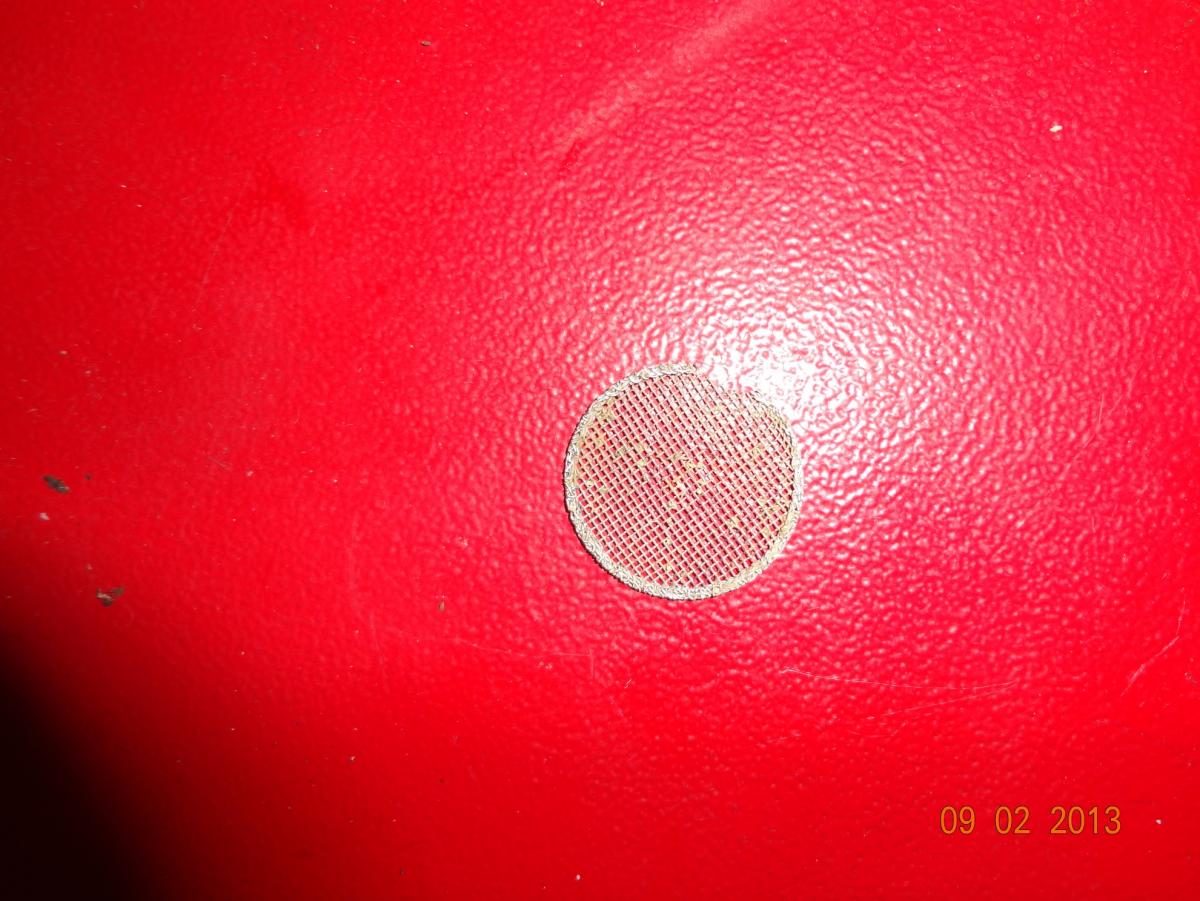

Eu am facut din sita veche de la bujie,dar lasi un singur strat,sa tai un pic mai mare decat gaura si sa o bagi cu japca,altfel nu are in ce sa stea originala fiind lipita,la marius711 nu a mers si a facut una din sita de la bateria de ghiuveta.Ce sa zic,eu si marius711 am montat la fel prima data,tot cu gaura goala fara sita si nu a pornit in nici un fel,Andrusel zice ca merge si fara,acum fiecare cu bafta lui
asa e si la mine se pare sa nu merga , despre sita asta e vb banuiesc  si o poza cu gaura care nu prea se vede. sita o sa cumpar una noua asta e doar exemplu

am desfacut o sita din aia de la baterie in mai multe bucati si cam asa arata ramane sa o tai si sa o intepenesc acolo dar asta cred pe marti-miercuri ca sunt plecat , o sa va tin la curent numai bn  :D
