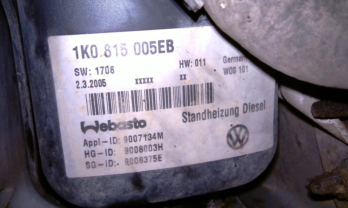

a montat fabrica OEM webasto modelul cu telecomanda si cu pornire programata pe BC+
masina din semnatura GOLF 5+ motor BKD
post-77291-0-69085400-1358610304_thumb.j
Incearca sa-l pornesti pur si simplu,fara sa-l programezi,apasa direct pe semnul de flacare si vezi ce face.Asta dupa ce anulezi toate programarile ce le-ai facut.Aici mai este o problema,daca webasto ,,simte,,ca bateria este slaba nu porneste in veci si nici cand mergi cu masina.
