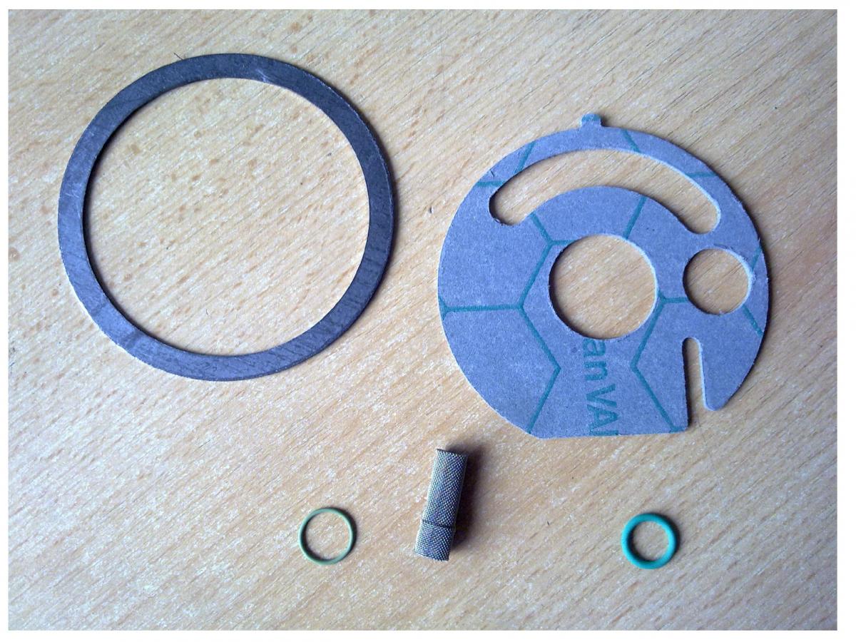

Salut, in seara asta am reusit sa dau si eu sobita jos de pe masina. Ma apuc sa-l desfac in seara asta sau maine, sa vad ce gasesc inauntru, apoi sa comand eventuale piese necesare. Am vazut ca toata lumea este ingrijorata cu montajul sitei arzatorului.Imi poate spune si mie cineva cum se monteaza exact, nu as vrea sa-l montez demontez de nu stiu cate ori pana nimeresc montajul corect.

Dupa ce scoti bujia bagi sita cu capatul mai subtire in fata spre arzator si la un moment dat se opreste intr-o buza.Asta e pozitia corecta.Eu am demontat-o dinspre arzator si am bagat-o invers si a trebuit sa-l mai dau odata jos ca s-o montez corect.

Am dezasamblat sobita si intradevar sita era arsa si gaurita, la fel si o-ring-ul verde si garnitura din grafit.Am comandat sita si garniturile, maine ar trebui sa ajunga la mine.Preventiv am curatat si camera de ardere.

Erau pe stoc la Miercurea Ciuc. Senzorii nu i-am testat, ar trebui sa fie k, atata timp cat nu am avut nici un defect pe tester. Colegul cu care l-am demontat e de aceeasi parere. Astept maine piesele sa vedem ce iese.
Au sosit si garniturile + sita. Pret 117 RON + transport = 158 RON

O sa asamblam sobita azi si deseara sper sa o montam pe masina.
