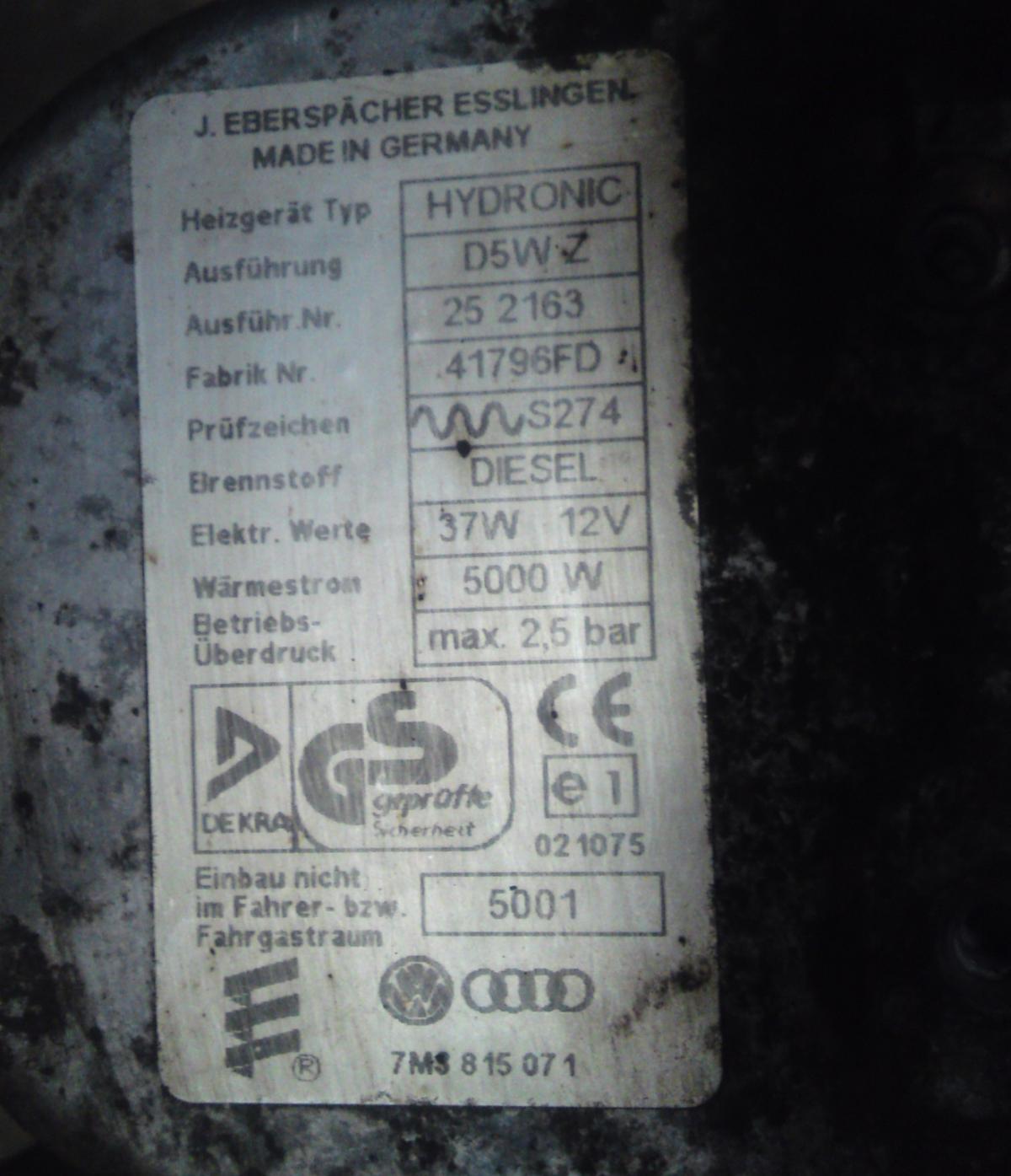

Am un Eberspächer typ Hydronic D5W Z, ausfuhr 25 2163, 5000W.

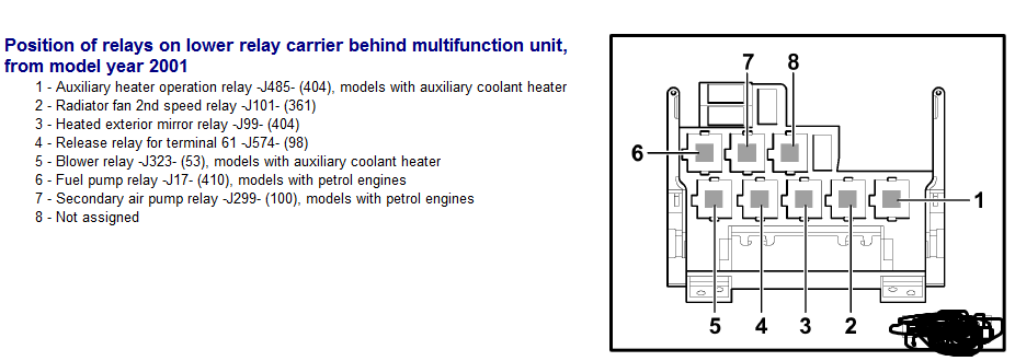

are cineva scema electrica cu releie ? ca sa stiu care ar avea legatura cu pompa auxuliara, am unu care scrie 430 sau 7m3 959 143 care cred ca ar avea legatura dar nu sunt sigur . :dry:
Releul care comanda pompa e acelasi cu cel care comanda webasto.La mine in schema apare ca fiind J485 si are pozitia din poza.Cred ca ala e tabloul cu relee de sub bord.Sa-mi zici daca te-a ajutat cu ceva.

ms sunt 3 releie 404 le-am inversat intre ele si deagaba , webasto porneste de fiecare data aproape cand pornesc motoru dar se opreste , daca e legat pe acelasi releu ma gandeam sa incerc firele sa nu fie intrerupte pe undeva de la pompa , dar am vazut ca duc in interioru masini de la pompa
are vreun senzor ceva legat de pompa?
pleaca comanda de la webasto la pompa ? sa controlez firele la webasto?
ce comanda mai vine spre pompa ca nustiu ce sa mai controlez :dry:
Nu e nici un senzor.Pompa aia merge non-stop vara-iarna.Cam atipica problema ta,eu zici sa mergi la un electrician priceput ai o atingere pe undeva.Webasto nu comanda pompa de apa.

Citeam mai sus ca webasto nu comanda pompa de apa,dar invers?Un prieten s-a chinuit cu un seat alhambra,nu-i functiona webasto.A descoperit ca pompa de apa nu ii functiona.A pus una noua si webasto a pornit imediat.Eu am contrazis mecanicul care i-a schimbat-o spunandu-i ca pompa nu are treaba cu webasto.Asta dupa logica mea,fara argumente bineinteles.Sunteti mai informati?Stie cineva daca webasto nu functioneaza atunci cand pompa e arsa?Din ce stiu eu,atunci cand pompa e arsa webasto porneste,functioneaza cateva minute si se opreste datorita erorii de supraincalzire.Mai mult de atat nu stiu.Daca stie cineva?Va multumesc.
am pus fire direct de la baterie la pompa si webasto nu porneste ca ii da in calculator pompa off adica el porneste dar se opreste, am gasit si buba e vb de releu acela 430 care comanda pompa are un temporizator ptr a o opri . la mine a ramas blocata asta vara si mergea non stop .A venit un electrician la probat a facut punte pe releu direct si a pornit pompa , acuma caut releu am inteles ca unu nou e vreo 200n ron
