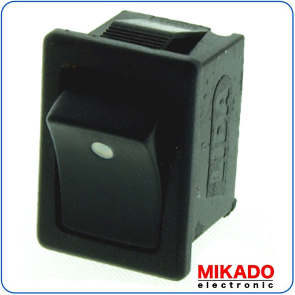

Adrian, nici la mine nu era rece, dar i-am scos senzorul si l-am pus pe direct si mergea si la 19 grade. Apropo, pot sa pun in schimbul senzorului un comutator direct cu firele in mufa senzorului (nu pe firul lui) sa-l pornesc cand vreau pentru ca dimineata nu apuca sa porneasca bine ca-l si opresc si nu cred ca-i face bine? Merg aprox 1 km si opresc la scoala sa las copii.

Adrian, la comutatorul asta nu trebuie si un releu, parca este de impuls si releul face treaba? Daca este asa spune-mi un cod al releului. Daca este comutator cu retinere este mai simplu pt mine ca nici eu nu sunt artist in electrica auto. Ma descurc la lucruri mai simple. Ma gandeam la un comutator montat pe unul din blocurile oarbe care este intradevar mai inestetic, dar mai ieftin, ceva de genul asta:

Cu impuls sunt alea pt ESP si dezaburire luneta/parbriz asta e doar on/off.
