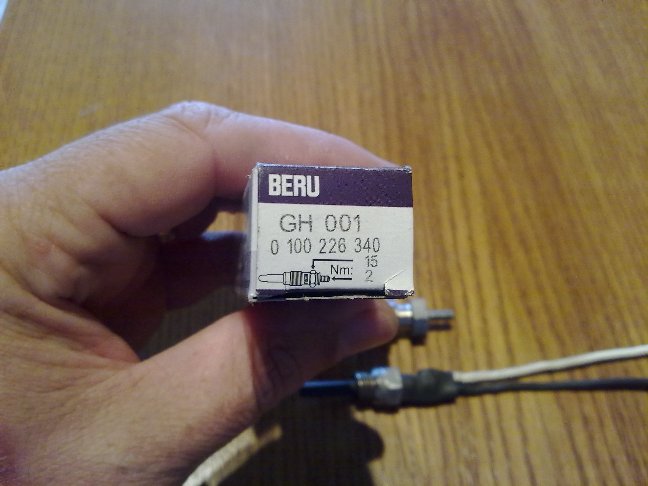

Salutari, revin iar cu o intrebare...dupa sfaturile voastre (si pe calea asta va multumesc pt ajutor) am schimbat bujia am curatat webasto si a mers, acuma ca a trecut iarna am observat ca el inca se mai porneste chiar daca afara nu este rece si am pus testerul si mi-a dat urmatoarea eroare
01490 - Flame-Monitor (G64)
36-00 - Open Circuit
Ma mai puteti ajuta cu un sfat, ce ar putea fi acum??? A si dupa ce opresc masina mai merge cam vreo 5-6 minute apoi se opreste si toba de la webasto este calda.MS

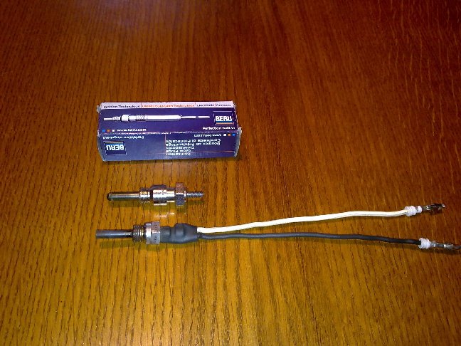

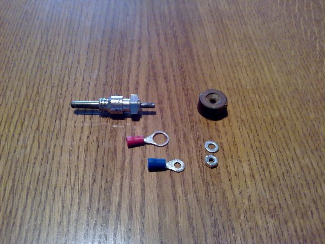

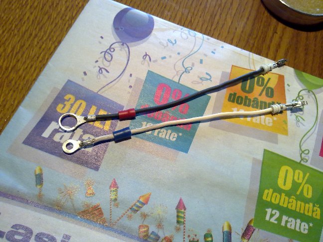

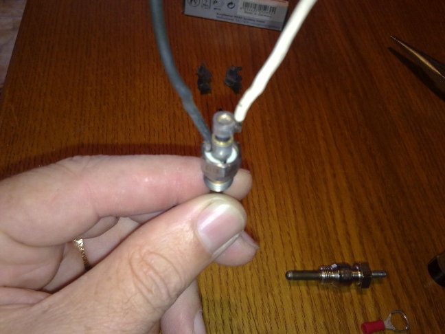

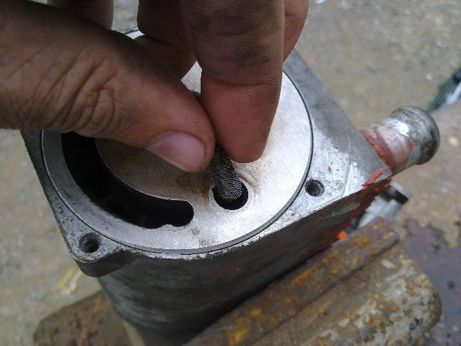

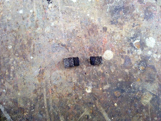

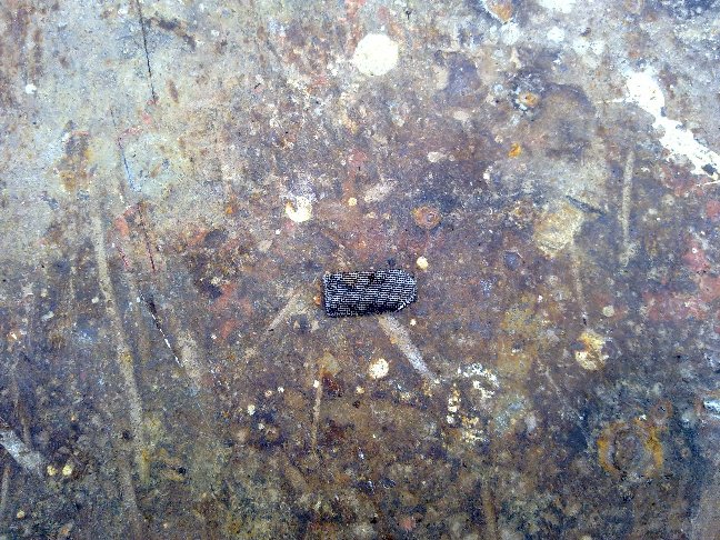

Inca din primavara imi facea figuri sirocoul. L-am curatat, i-am schimbat sita si garniturile si a pornit bine fara sa-i sterg erorile. Bujia i-am verificat-o la 8V si se aprindea ok, este ceramica. I-am sters erorile si dupa un timp pornea putin, scotea fum mult si se oprea. Mi-am amintit ca atunci cand l-am curatat, in locasul in care intra bujia si sita in camera de ardere, la curatare, am vazut ca este mizerie si am pus o sarmulita sa curat calamina, dar si acolo se afla o sita care era foarte arsa si bineanteles ca s-a rupt. La scanare imi dadea eroarea de glow plug. In urma cu doua saptamani, intr-o dimineata au fost in jur de 10 grade si s-a chinuit sa porneasca, la fel cu mult fum dupa care s-a oprit. Saptamana trecuta am zis sa-l dau jos cat mai este cald si sa rezolv problema. Am discutat cu Razvan pe PM, caruia ii multumesc pe aceasta cale si m-a sfatuit sa pun la camera de ardere o bucata de sita din sita veche de la bujie. Bine ca nu am aruncat-o dupa ce am inlocuit-o. Am demontat sirocoul, am taiat o bucata din sita veche si am pus-o fortat in camera da ardere. Am montat totul la loc, i-am scos senzorul de temperatura si i-am pus un sunt in mufa, am pornit motorul si la fel a incercat sa porneasca cu mult fum si s-a oprit. Din toba curgea si motorina care nu s-a ars. M-am suparat si l-am dat iar jos i-am pus o teava intre furtune si l-am facut iar bucati. La o verificare atenta am gasit ceramica de la bujie sparta pentru ca nu am scos pinii din mufa la demontare si am rasucit firele, acestea au fortat in bujie si au spart ceramica. Am verificat bujia si se inroseste, dar probabil ca nu are puterea necesara sa aprinda motorina. Am verificat la reprezentanta webasto in oras si mi-au dat pret pentru bujia ceramica 54 euro fara tva, iar la mai multe magazine de piese intre 300 si 340 roni si am optat pentru una metalica Beru GH 001 - 170 ron, care este aceeasi dar fara fire. Am vorbit si cu Adrian (speedo) si mi-a spus ca este ok si metalica si ii multumesc si lui. De aici o intreaga tevatura pentru ca bujia metalica vine cheala, nici macar piulita nu are. Am cautat pe la magazine de piese auto, la electrice si electronice unde in final am gasit papucii potriviti, dar nu gaseam ceva care sa izoleze intre cei doi papuci (ceramica sau textolit). Dupa multi km si nervi am gasit la un service o bucata mai groasa de textolit pe care am taiat-o si am pus bujia, am montat totul la loc si am facut o proba cu senzorul scos si la fel bazaie putin si nu porneste. Simt ca turbez de nervi, am ajuns la capatul rabdarilor. Mai am o speranta pentru ca nu am avut laptopul cu mine sa ma loghez sa-i sterg erorile. Azi cand ajung acasa sterg erorile si mai fac o proba, sper sa reusesc sa-l pornesc pt ca dimineata duc chinderii la scoala si fara sirocou se incalzeste foarte greu masina. Daca ati mai avut asemenea probleme si imi puteti da niste sfaturi, unde am gresit, v-as fi recunoscator.
Cateva poze din timpul luccrarii:
post-81846-0-58476400-1350891643_thumb.j post-81846-0-50641900-1350891651_thumb.j post-81846-0-12046500-1350891671_thumb.jpost-81846-0-83048800-1350891683_thumb.j post-81846-0-68800100-1350891703_thumb.j post-81846-0-19843000-1350891722_thumb.jpost-81846-0-82041900-1350891734_thumb.j post-81846-0-90462200-1350891750_thumb.j post-81846-0-35494100-1350891758_thumb.j post-81846-0-65705100-1350891769_thumb.j post-81846-0-55787700-1350891782_thumb.j post-81846-0-58951300-1350891808_thumb.j

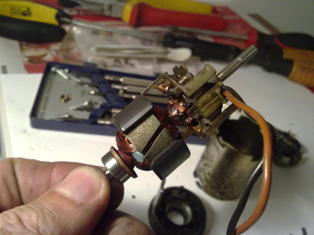

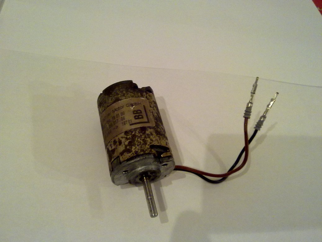

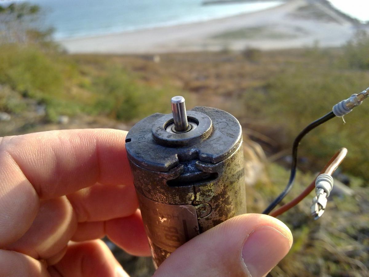

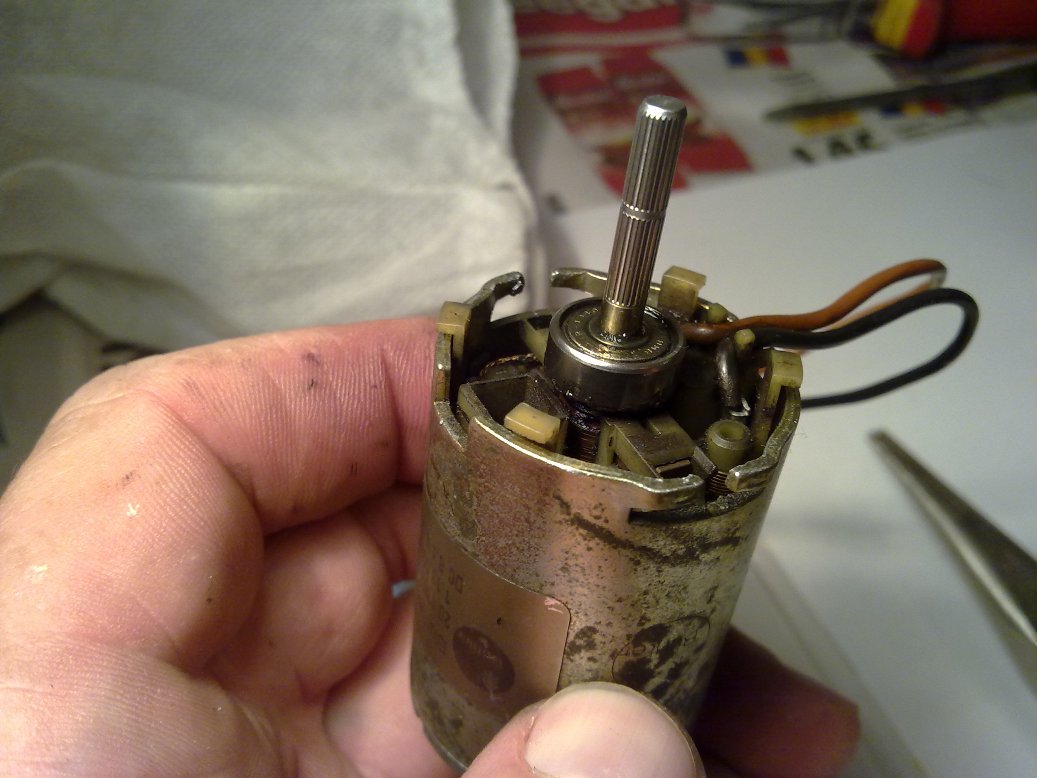

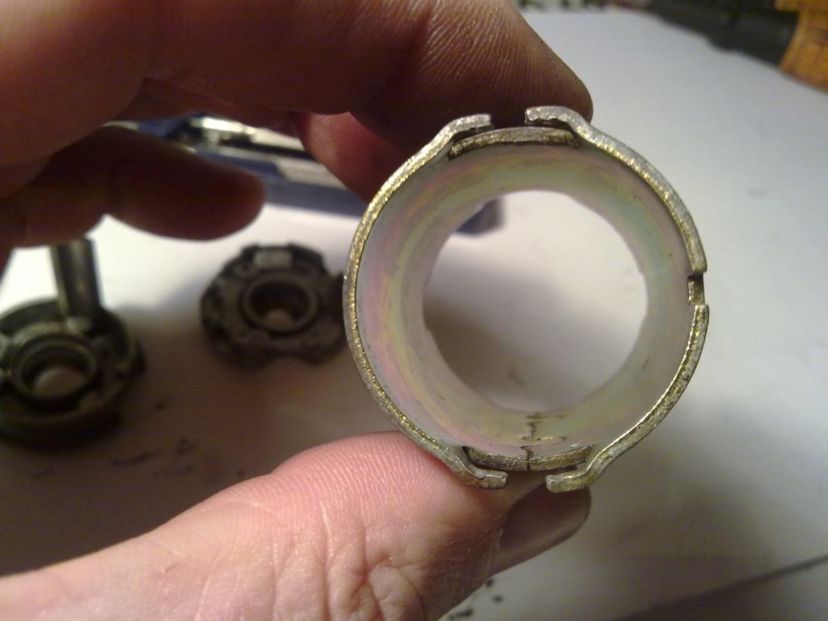

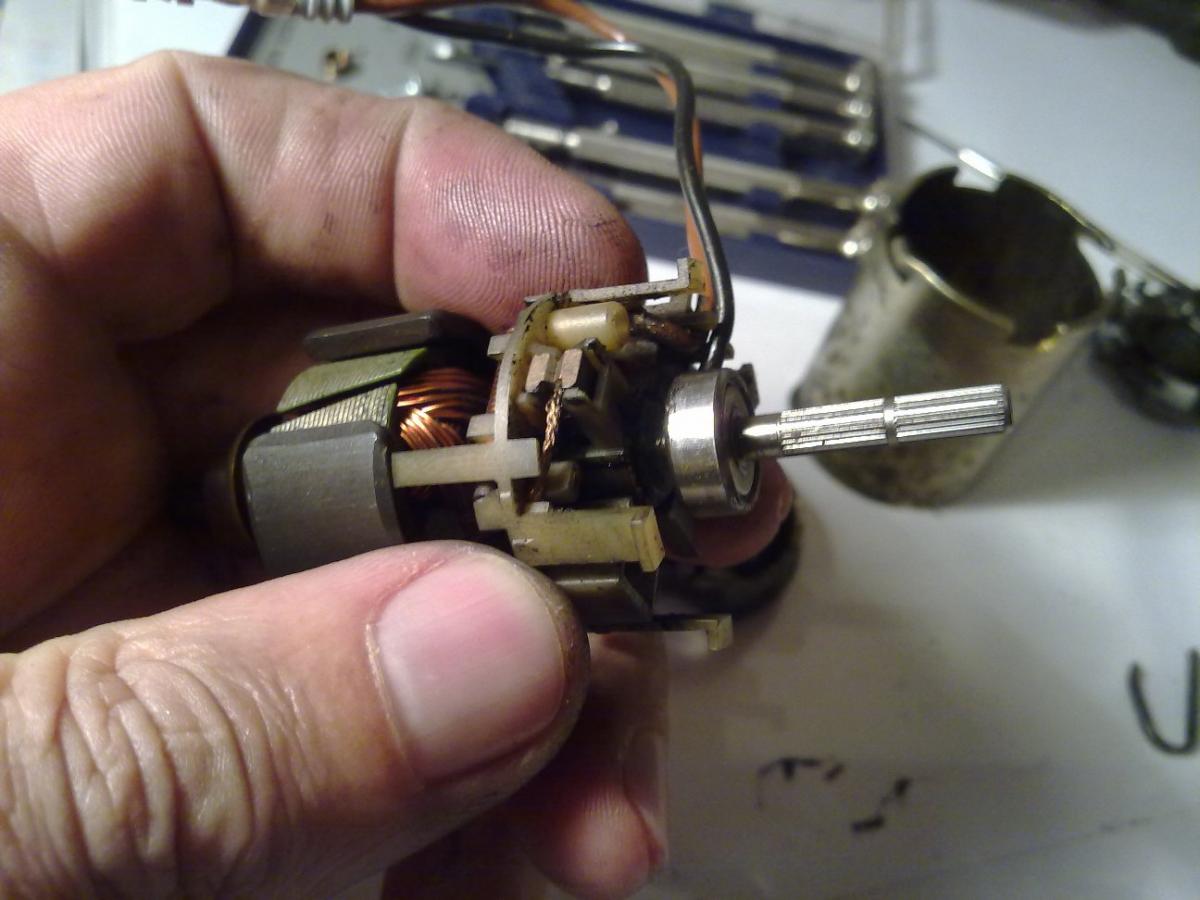

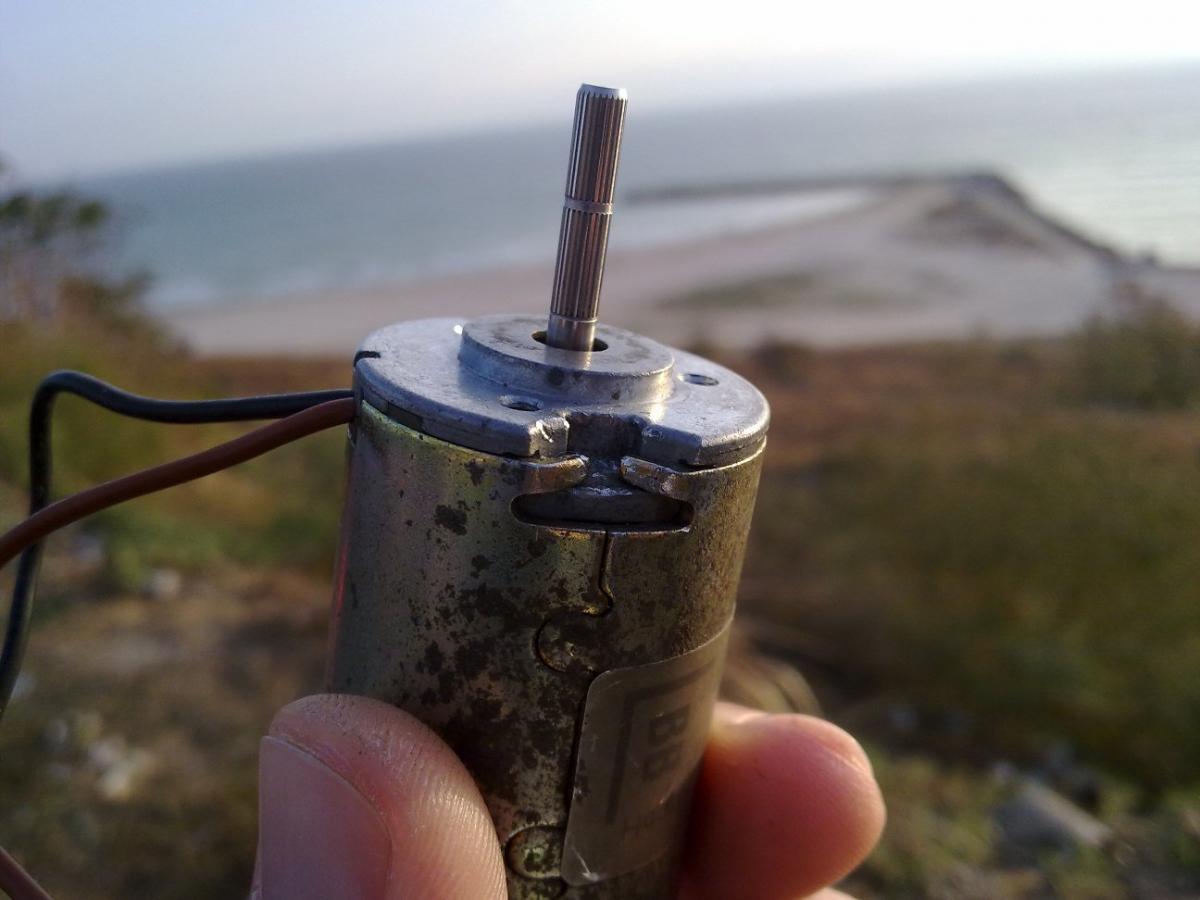

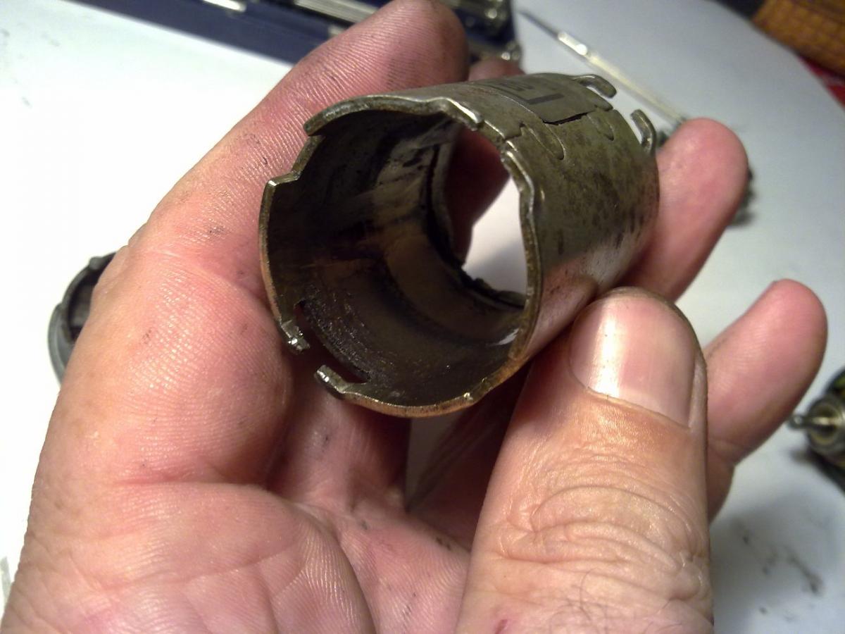

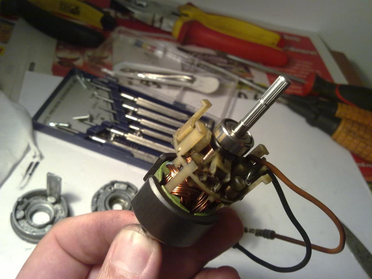

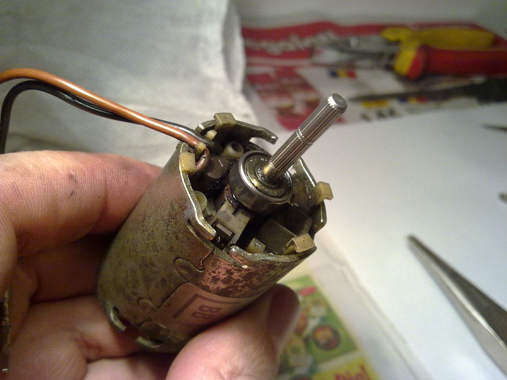

Eu am desfacut webasto direct pe masina si i-am dat motorasul jos. L-am luat in casa si acum ma joc cu el, insa am deschis capacul de la carbuni si este plin de vaselina pe rotor si carbuni si cred ca de aici i se trage. Cand i-am schimbat sita si garniturile in iarna i-am pus vaselina spray la ambele capete si a patruns pe langa rulmenti pana la carbuni. Nu pot sa scot rulmentii de pe axul rotorului ca imi este frica sa nu-i stric. Mi-ar trebui o presa minuscula. Dati-mi o idee cum scot rulmentii fara sa-i stric si cu ce pot sa spal motorasul la interior ca sa nu se deterioreze izolatia de pe bobinajul statorului si rotorului?
Adrian ce zici, poate fi asta cauza, rotorul este imbacsit cu vaselina.

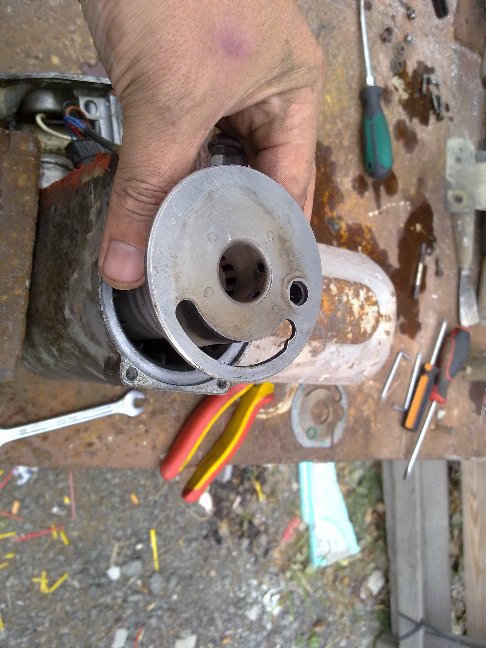

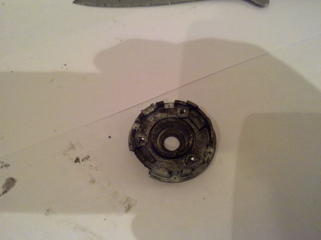

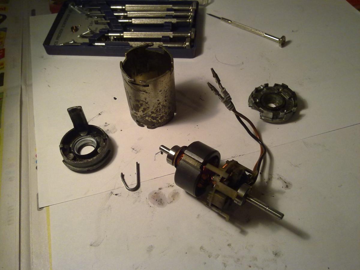

Cateva poze din timpul operatiei:
post-81846-0-91292300-1351019963_thumb.j
post-81846-0-48856500-1351019964_thumb.j
post-81846-0-92122400-1351019964_thumb.j
post-81846-0-43955900-1351019965_thumb.j
post-81846-0-95333600-1351019965_thumb.j
Stai asa ca nu le stiu pe toate dar un rotor nici uscat nu poate fi.Poate e buna vaselina aia.Ai masurat impedanta sa vezi daca e intre 2-3 ohmi cum zice manualul de care ai zis chiar tu?
Din poze nu-mi dau seama daca e asemanatoare treaba cu pompa de apa la care scoti carbunii si ii schimbi.Cum sunt carbunii?

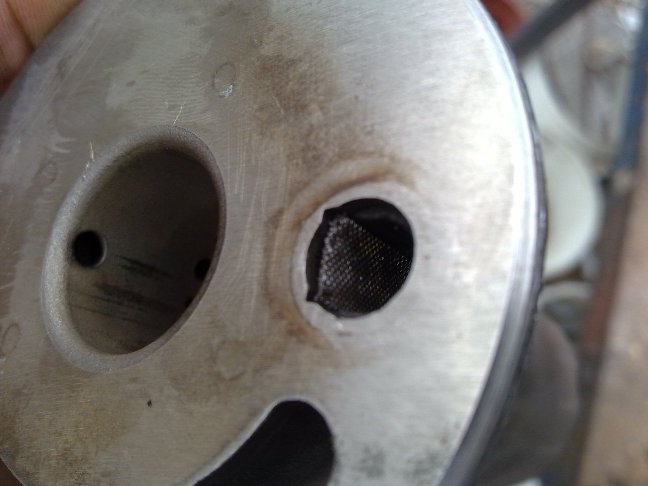

In legatura cu camera de ardere...cica acolo trebuie sa fie gaura nu sita.Sitele cica sunt undeva la interior.Informatie de la cineva care a tinut astazi in mana un arzator nou la reprezentanta eberspaecher din Miercurea Ciuc de unde a cumparat sita de la bujie si garniturile.Acolo i s-a explicat ca asa trebuie sa fie.
Maine il ajut sa-l reasambleze cu arzatorul "gaurit" daca merge inseamna ca s-a vehiculat (inclusiv de catre mine)o informatie falsa cu privire la chestiunea asta.
Inclusiv tie Razvan ti-am spus ca acolo era sita,dar ce mi-a spus baiatul asta azi m-a derutat complet.

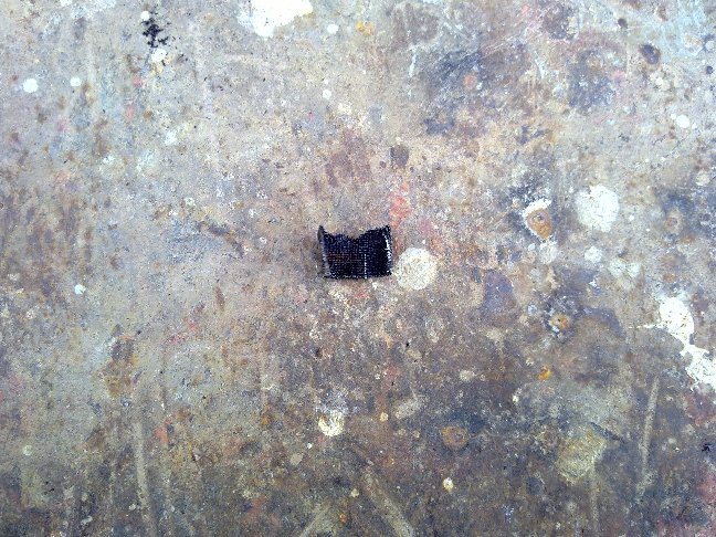

Adi,eu nu stiu ce a tinut amicul tau in mana la reprezentanta sau ce a vazut,eu stiu ca am scos sita rupta de acolo care are o lipitura la rece,e posibil sa fie gaura mai mica la modelul mai nou si sa fi renuntat la sita,cum mai zicea un coleg ca are doar un ventilator la radiatorul de racire,eu am vazut decat cu doua ventilatoare.Marius,crede-ma ca nu am demontat si nici nu cred ca am rabdarea necesara.
Adrian, nu l-am masurat ca nu am cu ce. Maine merg la un prieten sa-l masor. Este la fel cu cel de la pompa de apa si tind sa cred ca trebuie sa fie uscat. Carbunii sunt buni. Intre timp am reusit sa-i scot si celelalt capac care are rulmentul capsat in el si l-am facut bucati. Cu ce pot sa spal unsoarea de pe el? Fa cateva poze sa vedem cum arata arzatorul lui si mai ales daca poti, la locasul unde intra bujia.Sa te uiti atent la gaurelele acelea mici din interiorul arzatorului, daca are cumva sita acolo. A intrebat cat costa arzatorul?

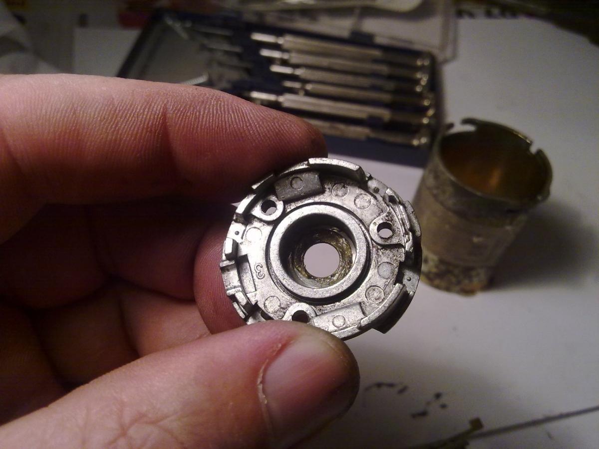

Si alte poze:
post-81846-0-48114700-1351023483_thumb.j post-81846-0-98265000-1351023483_thumb.j post-81846-0-49408600-1351023484_thumb.jpost-81846-0-02442200-1351023485_thumb.j post-81846-0-95667900-1351023482_thumb.j post-81846-0-53774100-1351023485_thumb.j
106 euro fara tva e un arzator din ala.Fata de pretul de la vw (380 euro ) e ieftin :)
Sita + garnituri 120 lei.Eu am dat 160 numai pe sita.

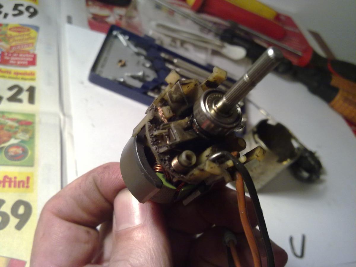

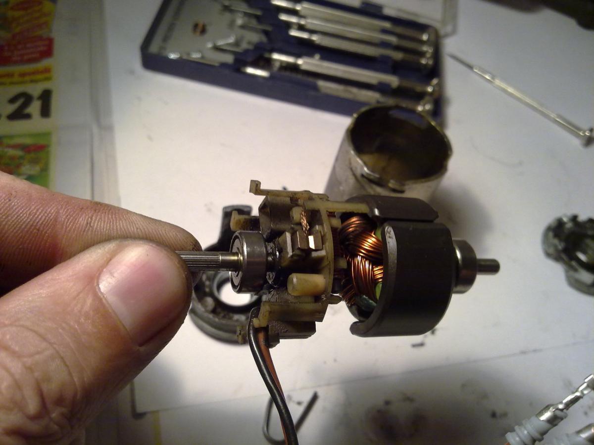

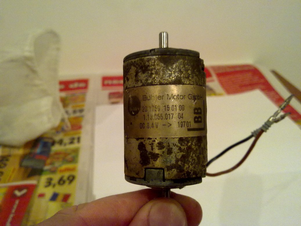

Tarziu in noapte am reusit sa-l curat cu alcool tehnic. A iesit foarte bine. A fost migaleala sa scot toata unsoarea din motoras si m-am ambitionat sa-l si inchid la loc. La ansamblare trebuie tinut cont de cateva chestii de pozitia acelei scoabe metalice care are rolul de a tine magnetii presati pe peretele exterior al motorasului sau pozitia ansamblului din plastic cu suportii carbunilor. Oricum nu ai cum sa gresesti, nu se poate ansambla decat intr-un singur fel, adica corect, altfel freaca rotorul in acea scoaba.
Dimineata l-am probat pe bateria de la masina si pare sa functioneze normal, ramane de vazut ce face in sarcina. Problema lui era ca, fiind imbacsit cu vaselina si pilitura de carbuni pe colectorul rotorului, nu putea schimba turatiile asa cum ii cerea ecu.
Poze dupa curatare si ansamblare:
post-81846-0-77501800-1351062053_thumb.jpost-81846-0-02529100-1351062059_thumb.jpost-81846-0-03148500-1351062063_thumb.jpost-81846-0-03148500-1351062063_thumb.jpost-81846-0-86821500-1351062066_thumb.jpost-81846-0-90632800-1351062070_thumb.jpost-81846-0-17242500-1351062074_thumb.j

Ala merge cu 8,2V trebuia sa citesti pe eticheta aia,in fine poate nu l-ai tinut prea mult in "probe" :)

Adrian, am citit si scrie 8,4V - >. Asta nu inseamna 8,4 si mai mult? Poate gresesc, sa ma corecteze cine cunoaste. Asa cum am zis cu cateva posturi in urma neamtul spunea ca merge intre 8.4 si 12V. La motoarele electrice alimentate la curent continuu stiu ca modificarea turatiei se face prin modificarea tensiunii de alimentare. Nu ma prea pricep. Oricum l-am tinut foarte putin, doar ca sa ma conving ca inca traieste si a bazait.

Am revenit. De data asta cu vesti bune. Am reusit sa pornesc soba. Totul era de la sita din arzator pe care am rupt-o la curatare.
De retinut pentru toti colegii ATENTIE!
La curatarea arzatorului, pulverizati spray de curatat frane sau W40 sau solutie de curatat carburatoare si suflati-l cu presiune de aer si nu umblati la sita de la camera de ardere, acolo unde intra dozatorul de motorina si bujia cu sita rotunda pentru ca veti pati ca mine, adica nu va mai porni webasto.
Am facut doua greseli la curatare: 1 - am rupt sita la arzator; 2 - am dat cu vaselina spray pe ambele capete ale motorasului si aceasta a patruns in interior si a imbacsit colectorul si carbunii si nu reusea sa atinga turatiile necesare.
Rezolvare:
1 - am taiat sita de la o baterie de chiuveta si am pus doua bucati una peste alta si am indesat-o in locasul cu pricina (am incercat si cu sita de bujie arsa pe care am schimbat-o, dar este prea deasa si nu face tirajul corect si scoate mult fum, nu se aprinde si curge motorina prin teava de esapament), ramane sa vedem cat o sa tina;
2 - am deschis motorasul si l-am curatat cu alcool tehnic, l-am probat la 12 V (nu pt mult timp, este de 8,4V) si merge ca nou.
A trebuit sa deschid de foarte multe ori senzorul de flacara cu dozatorul de motorina cu tot cu bujie ca sa am acces la sita de la arzator si sa-i fac mai multe probe pana am reusit sa-l calibrez. Fara sita avea un vuiet puternic (ca de bucium), intra in vibratie si dadea eroare "combustion air blower", cu sita veche de la bujie, nu avea suficient aer, scotea fum de ma vedeam, iar in final cu sita de la bateria chivetei fiind mai groasa si mai rara functioneaza perfect, dar nu stiu cat o sa tina pentru ca cea originala era din cupru si posibil forjata sa reziste la temperaturi inalte.
