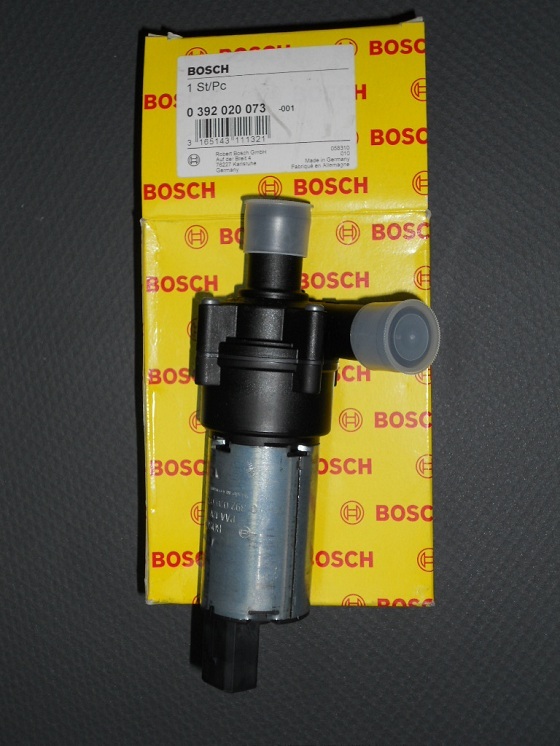

de aerisit o sa se aeriseasca cel mai bine cand o sa mearga pompa,pompa din cate stiu eu se produce numai pe bosch si nu e din plastic,asta numai daca nu sa pus o alta pompa decat cea originala,dupa ce o dai jos,e fixata pe un suport de guma in spatele vasului de apa,o sa vezi cum se desface,dupa cum te a sfatuit si colegul @Adrian,schimba pompa sau carbunii,din cauza la pompa ai acea eroare nici decum de la neaerisirea sistemului,pt ca tie acum nici macar nu ti da flacare,porneste si se opreste in cateva secunde
@Al Bundy,nu aia e pompa din discutia noastra,aia e o alta pompa ce o are doar sharanul cu webasto programabil,adica a doua pompa
A mea pare a fi ca cea din postul lu Al Bundy, dar pana nu ma bag eu adanc in compartimentul motor, si sa o dau jos nu pot sa spun sigur. Sper sa fie de metal, si sa pot sa o desfac, sa ii schimb numai carbunii
Daca e de plastic inseamna ca a fost inlocuita,si nu stiu daca se schimba carbunii la modelul ala,prea adinc nu ai unde sa intri,trebuie demontat doar panoul de deasupra vasului de apa care e prins cu 3 suruburi de 6,daca intampini greutati la scoaterea furtunelor de pe pompa,demontezi si filtrul de motorina

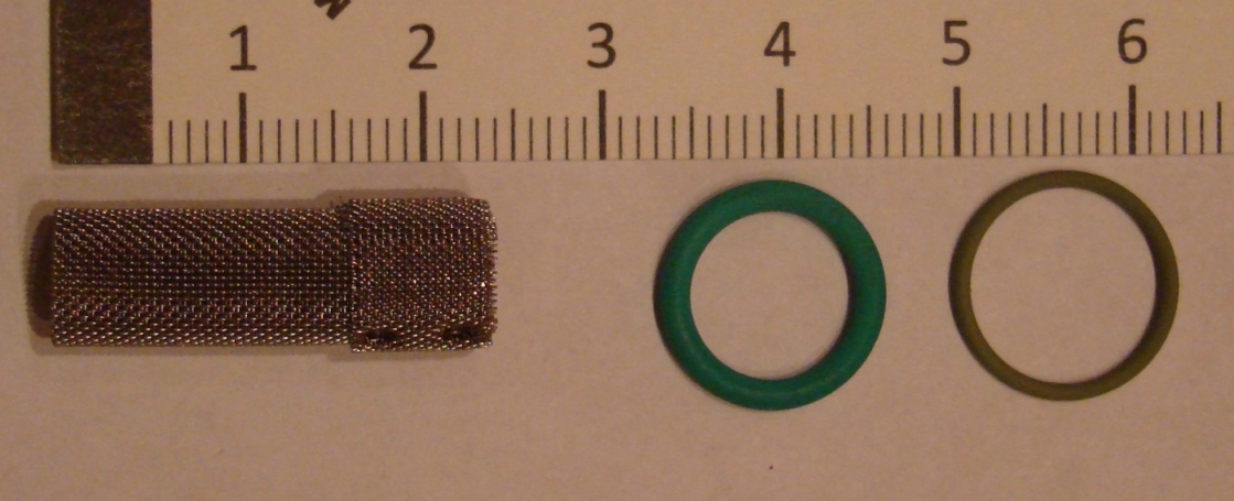

- am constatat ca sunt 2 fire partial rupte si dezizolate, ca este sita impuscata, garnitura lipita si exfoliata si multa pasta alba, ca un ciment pe subansambluri

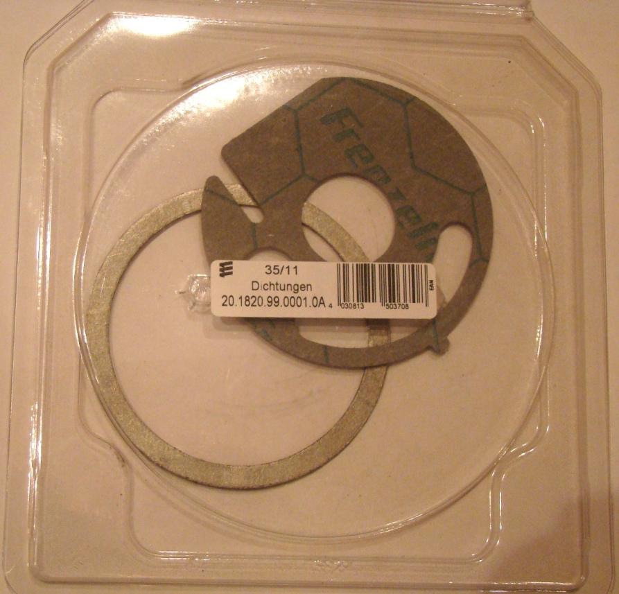

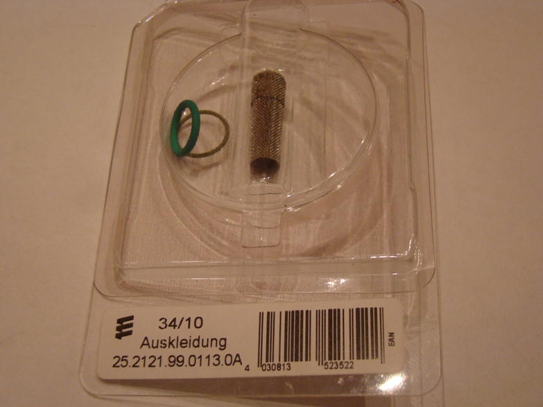

- am cumparat de la reprezentanta Eberspacher (0266 311 323) sita si garniturile cu 104,58 lei - am atasat factura ca poza

COD SITA EBERSPACHER D5WZ: 2521219901130A
COD GARNITURI EBERSPACHER D5WZ: 2018209900010A
